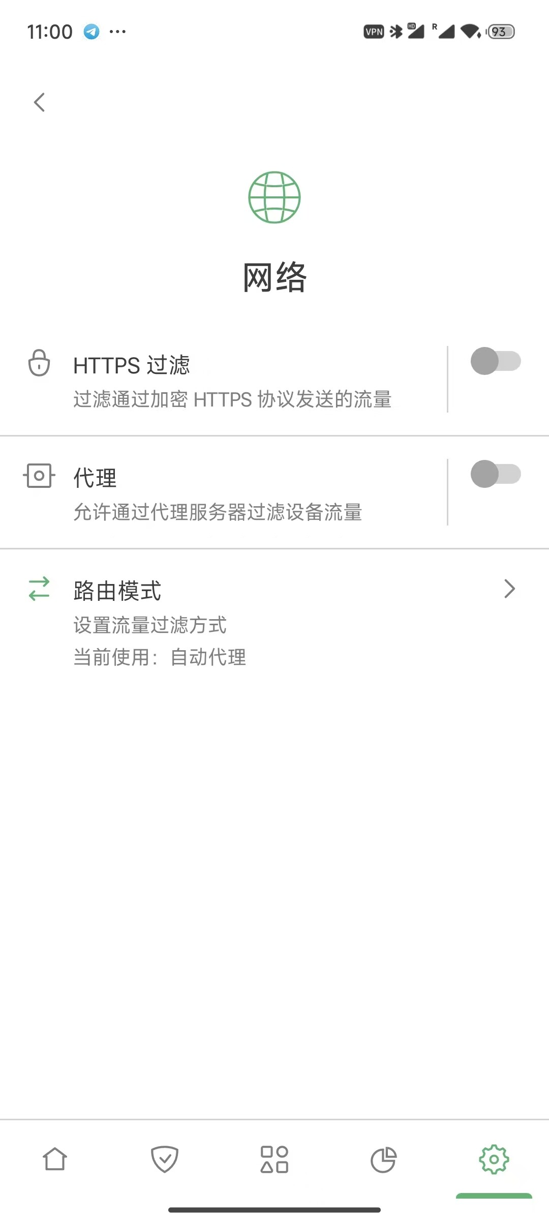

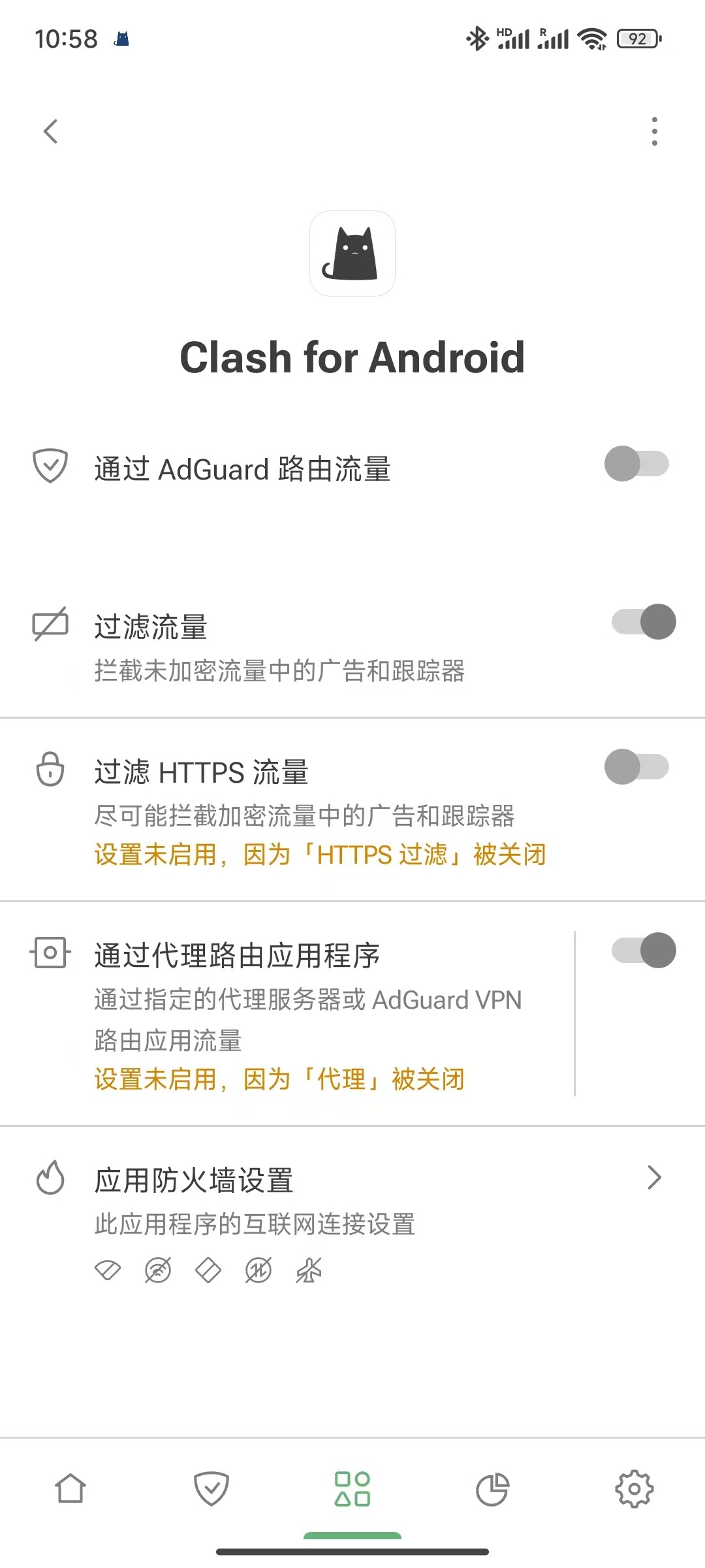

已经root的手机如何让cfa与adguard共存
请问还需要怎么设置(因为这样连微信都上不了)
我寻找的教程链接:https://blog.qixing1217.top/article/9211bc6e-c89c-41ca-ba04-4a7856ed95c6

你直接用带去广告规则的 cfa 订阅就得了,还套啥 adg,这玩意和去广告规则一个原理,都是屏蔽 dns 解析,clash 本身就支持规则拦截,再加一个 adg 多此一举
而且安卓端很多广告用 cfa+模块去广告可以杀光
可以用GitHub - MoGuangYu/Surfing: Magisk and KernelSU modules for Clash services.
无缝兼容clash配置, 加上ACL4SSR的去广告规则就可以了
或者这个https://awavenue.top/

我是这俩模块共存
一个是top大佬的adhome模块,一个是box for root模块
