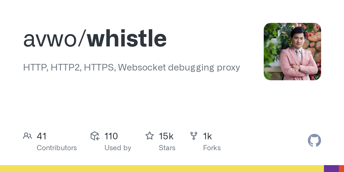

之前听过 whistle ,我只用了一下,但体验挺容易上手,可以试试如何
