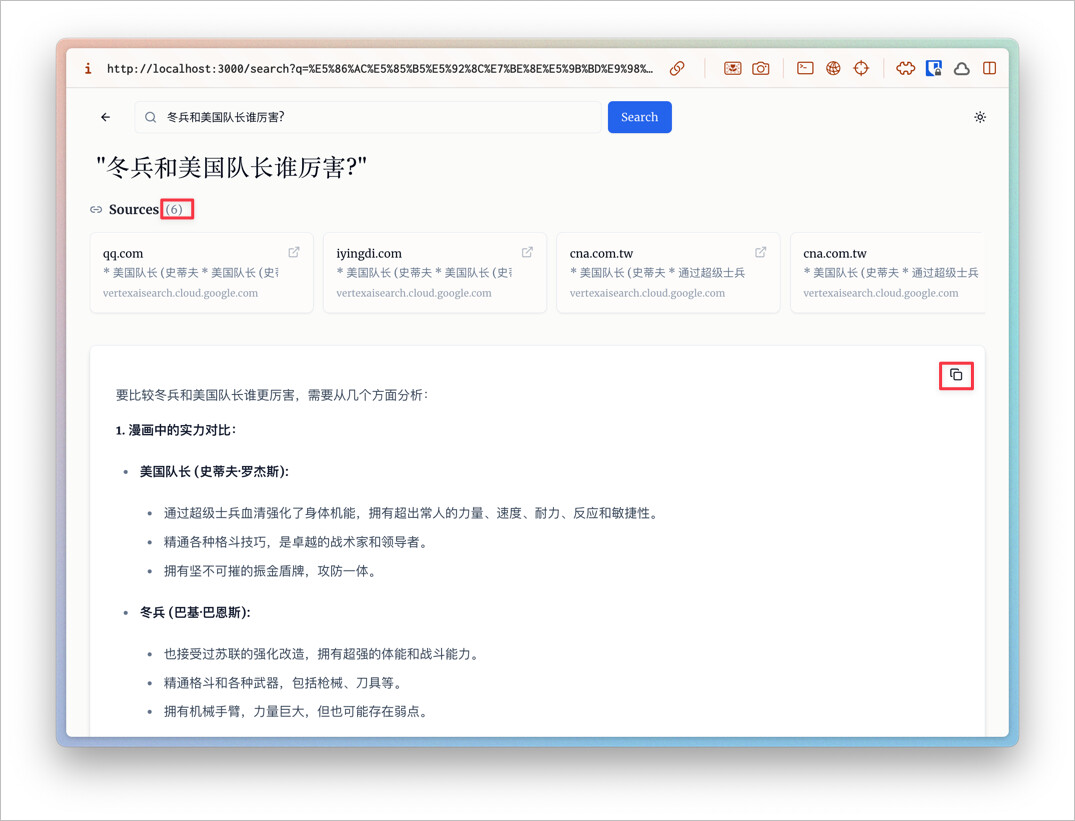

后面就开始魔改代码了, 我选择的是使用 composer 功能的 agents . 最开始我让他在原版上 搜索结果加上资源数. 完美通过, 测试完功能后,直接 accept all. (我这里说的测试,不止是测试当前,而是所有或者查看修改代码是否改了影响你其他功能的地方)

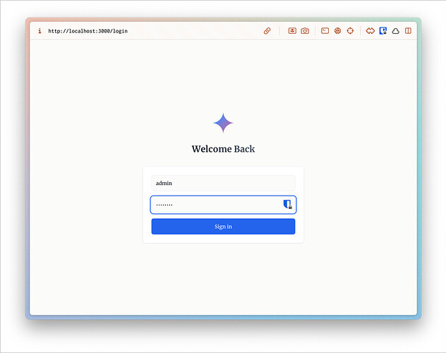

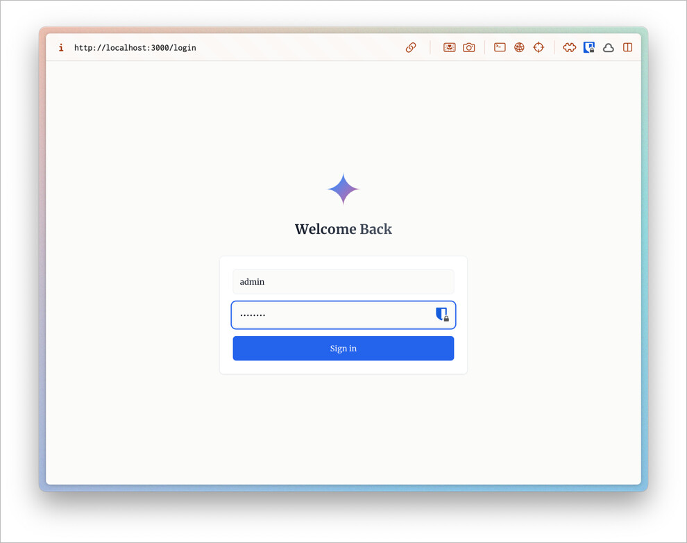

  • 功能一定要叙述完整, 我告诉他支持登陆,他做到了,支持.env 配置账号密码 他做到了. but 我输入错的还是能登陆 … 没验证 靠!

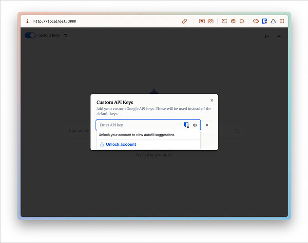

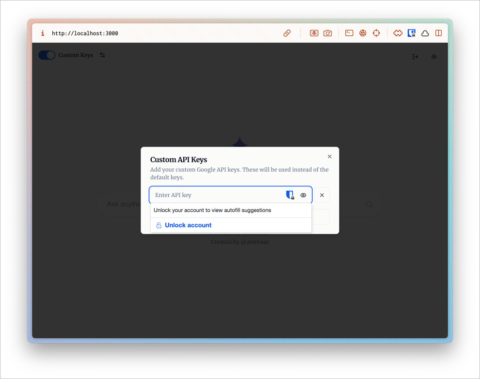

贴几张图:
