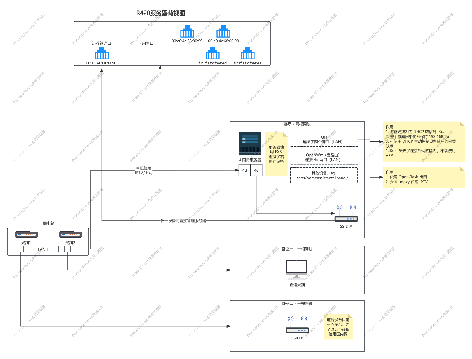

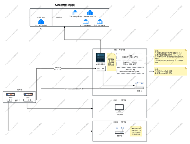

佬,期望能帮忙优化优化我的家庭网络!目前现状:家庭入户是两个光猫,其中一个猫主要是用于家庭成员或访客日常使用(纯国内大内网)。另外一个猫是家庭主网络,用于全球游,服务搭建,智能家居连接等。这个主网络整体 IP 都保持在相同网段,即 192.168.1.x,这样方便管理和网络设备互访。但牺牲了一些功能,比如 iKuai 设备不能使用 APP在公网查看使用、升级管理等;家庭网络设备行为管理,DNS 拦截等。家庭网络设备如下图:
请佬帮忙看看,相关设置使用是否合理,有推荐的玩法吗?

光猫出线给爱快,爱快分配两个网口来进行拨号或者主路由
用路由表来进行控制设备访问哪条线路
两条线路也可以做负载均衡

你这个方案,我之前也实践过,这样做的话,卧室一的台式机就无法访问其他设备了吧?

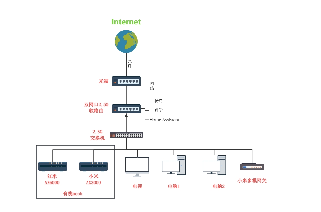

求大佬看看这个家庭网络拓扑有没有问题,帮忙推荐一下软路由配置

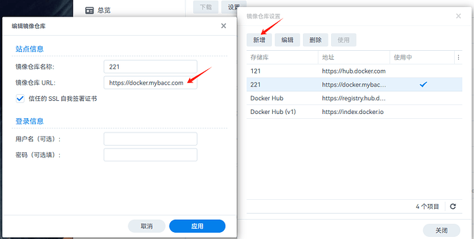

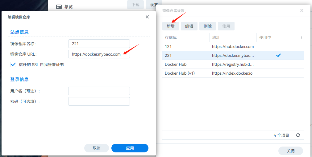

设置之后,用docker pull拉镜像,还是提示Error response from daemon: Get "https://registry-1.docker.io/v2/": net/http: request canceled while waiting for connection (Client.Timeout exceeded while awaiting headers)
然后很神奇的是,我去修改/var/packages/ContainerManager/etc/dockerd.json,只要重新启动ContainerManager这个文件就会被重置,所有操作都无法保存
想不通啊想不通
这种方案全屋都可以互联 软路由方案其实是不怎么稳定的
还是建议你主路由去分 能装软件的用软件去进行科学 不能装软件的再用旁路由改网关 一般这种设备都是电视 还有盒子这些
改完之后要重启 你重启了没有 报错的还是之前的这个地址

建议你放弃折腾 买个设备 小主机啥的 几十块钱的都可以
这个没有问题
软路由千兆j1900及以上的都可以跑满
佬,能详细说说你的方案,如何全屋互联吗?我之前就是卡在卧室一的台式机不能访问到iKuai 下的设备
重启了的。。就是不生效就很奇怪

我的方案就是 主路由op 没有用旁路由 软件设置指定的设备才走科学 其余家里设备只用去广告和内网相互访问 越简单越稳定
你跟着我图片那样设置试试 不行再留言 我远程看一下
