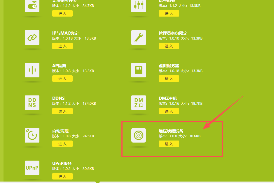

笔记本在公司放着,想要远程wol。公司是小米路由器(不能随便操作),想再加个中继路由器连网线到笔记本电脑上,远程控制这个中继路由器来wol。有啥路由器支持远程wol?

支持开机的路由器很多 随便买个二手的tp的都可以 不确定的话可以问一下型号或者让卖家看一下后台
