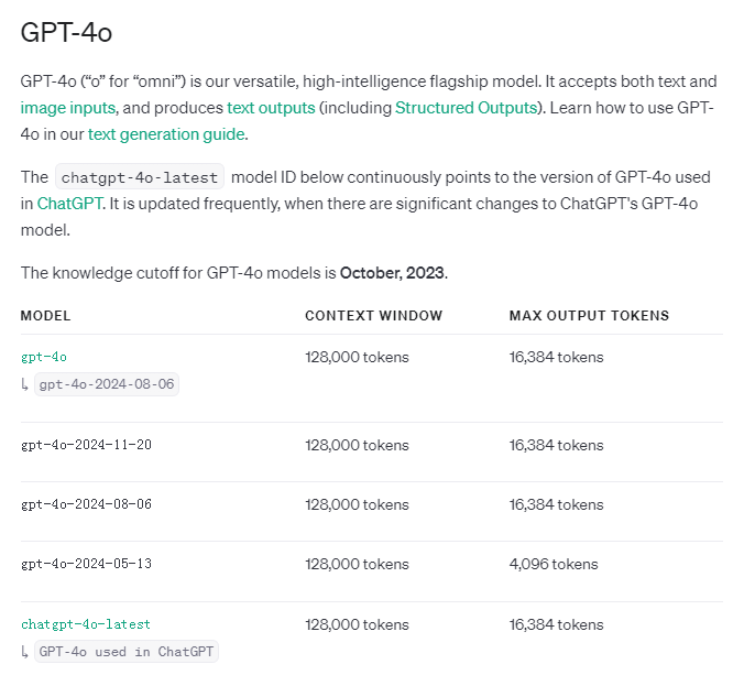

可以看个例子:
:bili_040: 目前就 O 家在搞大输出,o1 输出上限是 100K,4o(含mini)的输出是 16K,其他主流的 Gemini、Claude 则只有 8192,下一层级的就是 4096 主流了。
至于第三方的,github models 的 4o Output 从 16K 砍到了 4K,其他家各有各的刀法。
