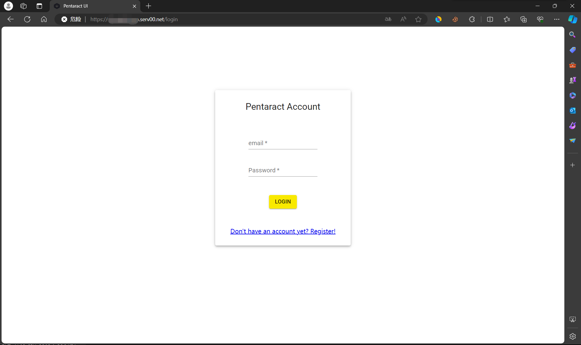

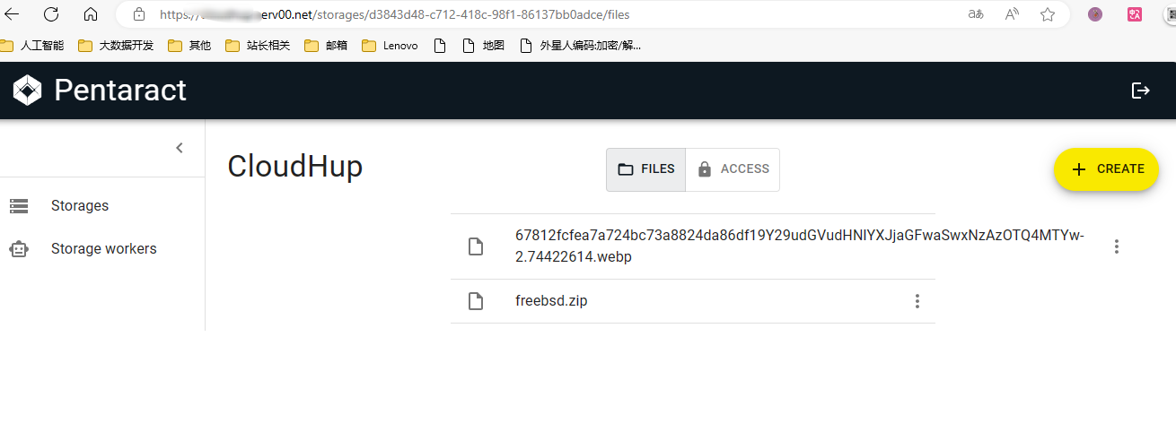

浅浅尝试了一下,编译不需要很久,也就几分钟。 Serv00 平台可以使用,我已经编译了一份成品。
有几个坑:
1、FreeBSD 目前无法安装 Node.js 21 ,无法构建前端。但是可以在其他平台构建再复制到 FreeBSD 系统上使用,此仓库前端比较简单,我测试直接复制没什么问题。
2、需要使用具有超级管理员权限的 PostgreSQL 接入,所以 Serv00 自带的 PostgreSQL 不能用,因为没有超级管理员权限,但是可以通过外接免费数据库解决这个问题(比如 https://supabase.com/
3、我不知道 Telegram 的 API 怎么获取,也没工夫尝试,所以只打开了个页面,无法测试功能是否正常。
如果你可以提供一个 TG 的 API Key 给我测试,我可以把成品发出来。

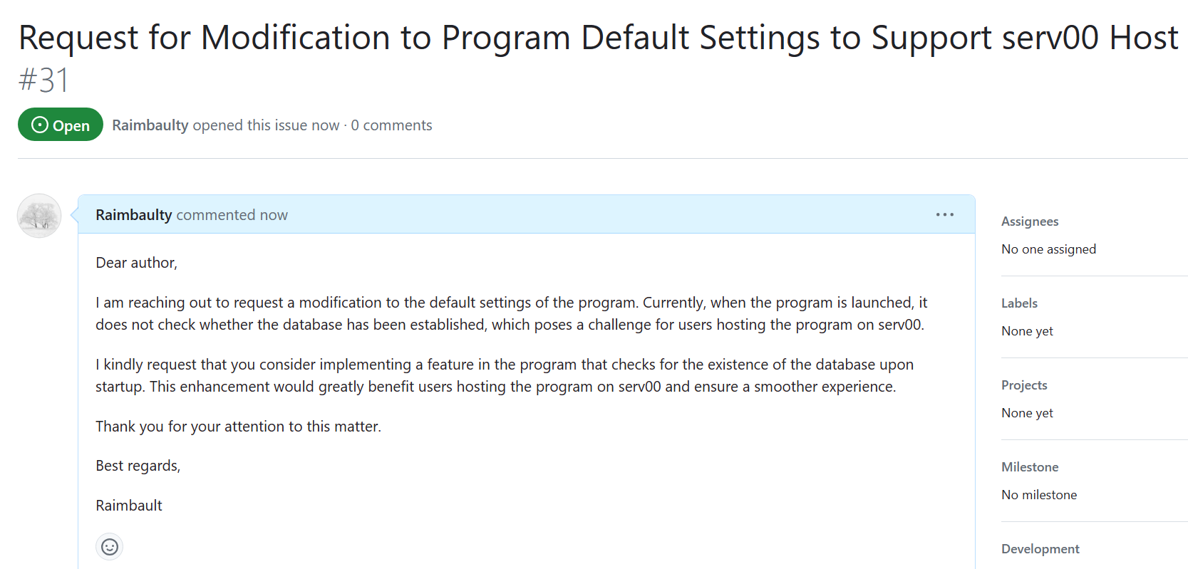

:star_struck: Saika 亲你是真的强 !我刚给作者提了个issuej就看到你已经弄成了 :joy:

那我还是直接把编译好的打包发给你吧,自己测试吧,数据库可以用我前面说的。按照README的说法放在用户目录的根路径下,解压,然后进入 pentaract 目录,编辑 start.sh ,把环境变量都写好,然后直接 ./start.sh 就可以。
