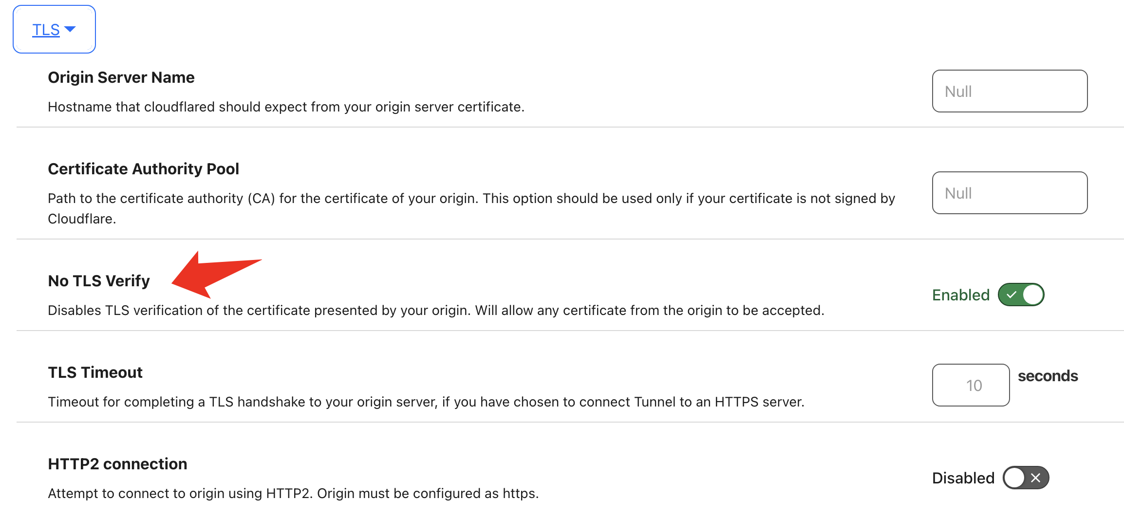

如果自签名的话需要把tls这个设为enabled
