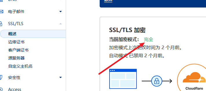

看看你的cf加密方式
改为灵活即可,服务器不用配置 443端口的ssl,配置正常的 80端口即可。

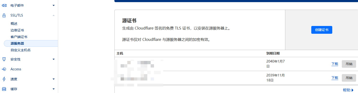

先能打开在说为什么要选择灵活。 完全、严格模式的ssl证书需要去cf下载
用1panel 装个 openrestry ,有可视化界面操作,简单易用
看了下是灵活状态的,另外我的证书是用的zerossl家的

灵活就不需要你在服务器额外 SSL, 并且你只需要监听 80 端口

去了SSL改成80也不行,最开始就是用的80不行,然后才加的SSL

20
无名的南瓜君:
listen 443 ssl;
你只监听了443,灵活的方式回源是走http,也就是80端口,那必然404
解决方案1:把这个443 ssl底下加一个80,cloudflare配置不变
解决方案2:把cloudflare的回源模式改成完全
而且你都用cf了,本地根本不需要维护SSL证书,CF会自动签发和续费。
