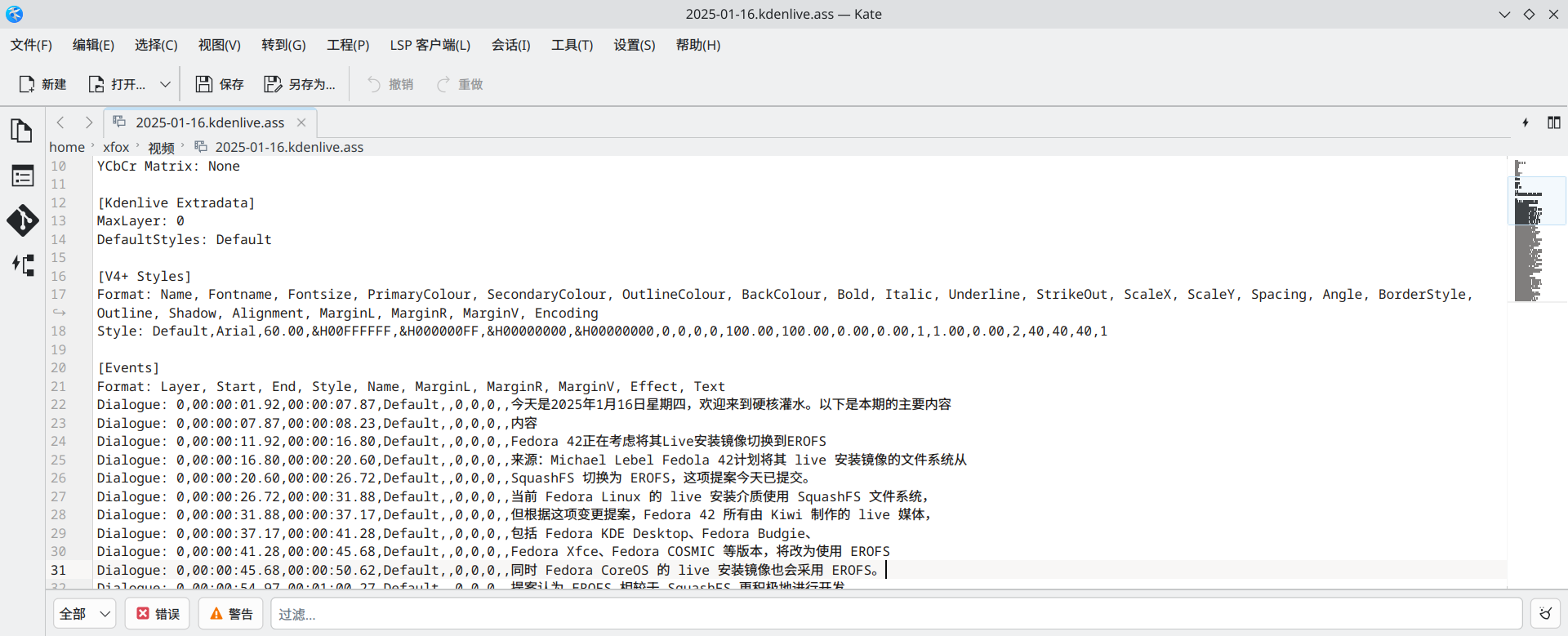

我大致看了看ass的格式,本质还是一个有固定规则的文本文件。有现成的轮子可以用吗?如果没有,我打算自己搓一个。

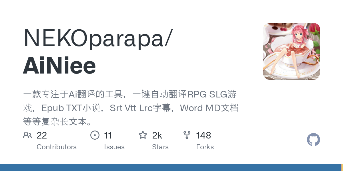

看看这个
我看了,但是这个是针对翻译的。我倒是不需要翻译,我是希望Ai基于文稿内容替换字幕里的错误文本,比如说:
原文是: Fedora 42 正在考虑将其Live安装镜像切换到 EROFS
语音识别的字幕可能是:Fedo42正在考虑将气礼物安装镜像切换到EROFS

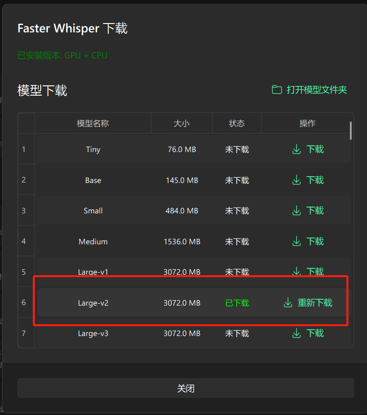

可以按他帖子里的建议 试试 fasterWhisper + Large-v2
因为我也试过其他的,这个v2效果出奇的好
