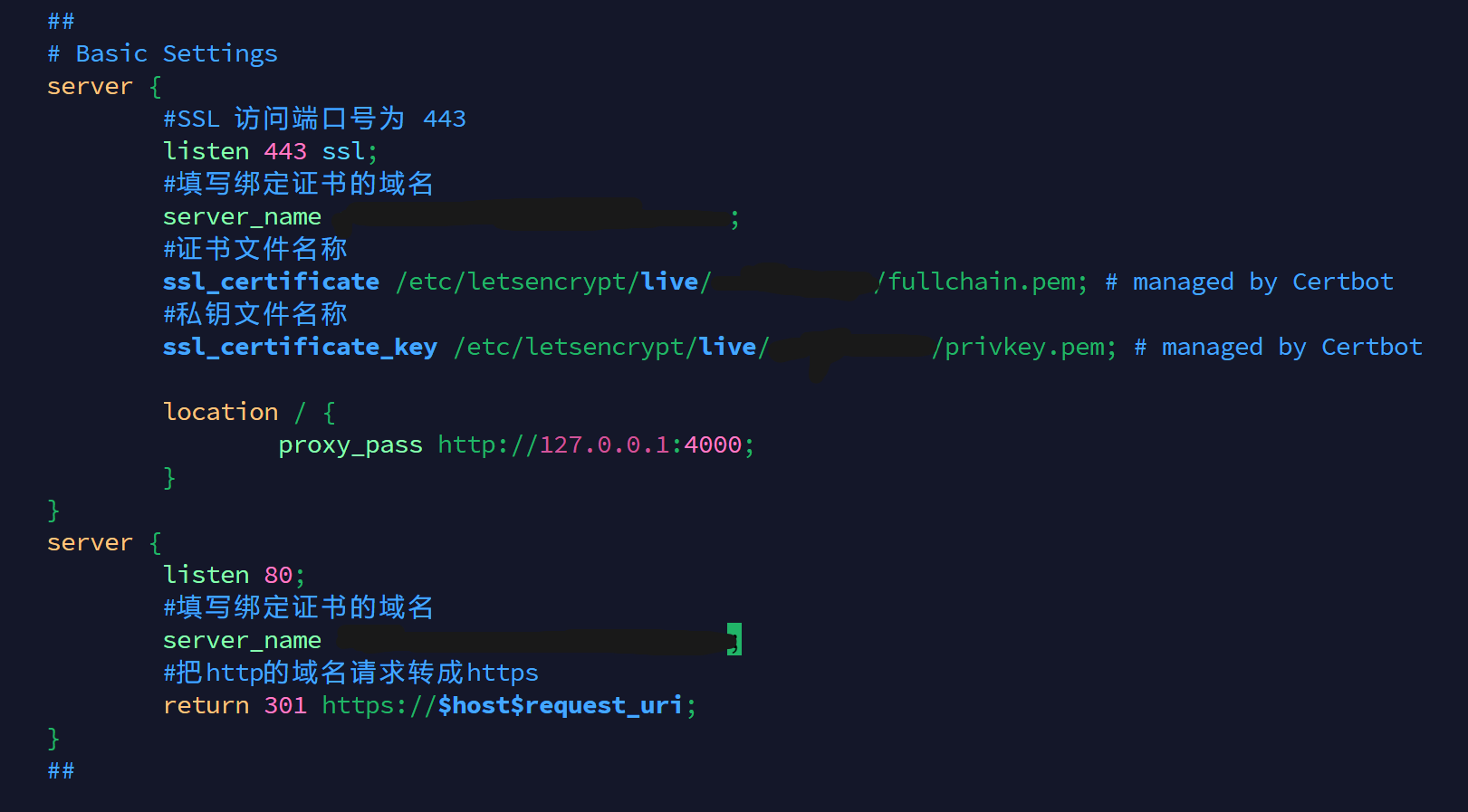

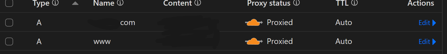

cf 解析了 xxx.com和www.xxx.com ping返回的地址是一样的
nginx配置了监听443 和 80 申请了SSL证书
DNS解析,nginx配置都检查过了没问题
目前遇到的问题是访问www.xxx.com是正常的 xxx.com会返回code521的错误,

  • 证书来源与哪里?
  • cloudfare证书哪里怎么配置的?
1.证书是通过certbot certonly签发的
2. SSL/TLS encryption是full
我尝试将nginx两个域名的配置分开写,还是同样的问题
不懂了这就,问题是你www的还能正常。 :tieba_087:cf里这俩域名解析的是一个IP吗?有不相关的worker干扰吗?
CF Proxy关了能打开吗?
关了估计是能打开的,他www走cf带proxy是通的,nginx443没问题了,关了proxy,直接解析到ip:443,问题不大。应该是不知道哪里的配置冲突了
打不开 www能打开
ip是解析至同一个
两个都关了小黄云,www能打开,另一个打不开?
关了还是同样的问题 aaa.com打不开 www.aaa.com能打开
你这两个域名的nginx配置一样,区别就是监听的serve name 不一样?
是的 证书也不一样 我刚尝试把两个域名配置拆分开 重新申请了证书

另外 xxx.com 解析到服务器是用的A记录还是CNAME记录?
