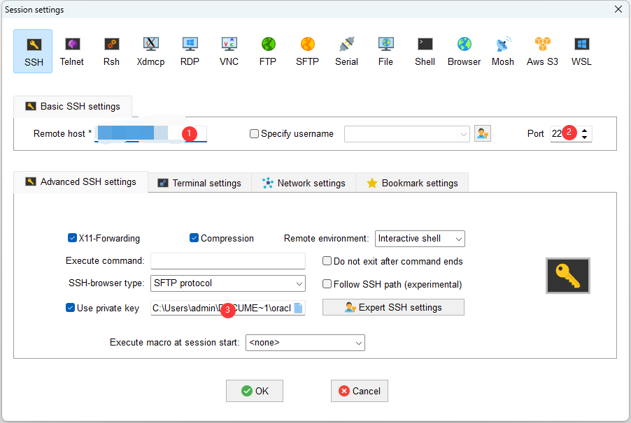

新开机的Oracle服务器,登录时提示:“所选的用户密钥未在远程主机上注册,请再试一次”已经删鸡重开两次了还是这个问题
目前用的是Xshell6进行的连接,登录名写的ubuntu(全小写),端口填的22,密钥就是直接下载的.key文件
是有哪里不对吗?

应该是没有问题的
删机之后的密钥是不是更新了 排查下
另外你下载的是不是私钥
最后尝试更换ssh软件

直接用本地的opensshssh -i <私钥> -vvv ubuntu@ip
,看看失败在什么地方。
说实话这样也连不进去。不知道失败在哪个地方
最后的解决办法是我直接本地生成密钥,再次重开机上传自己的公钥
是不是 你删了之后,密钥不是最新的
可能你用的私钥不对,-vvv是肯定有debug日志的,里面会有建立连接失败在哪个步骤。
那按理说第一次肯定是最新的啊,第一次也没登进去。。我以为是我下载错了才删鸡的
不用删啊 救援模式进单用户救一下就能进了
每次的key和每次开机的key要对应。
这些都不重要, 按照密码方式开通, 开了自己从ssh改成密钥方式登录就行了
