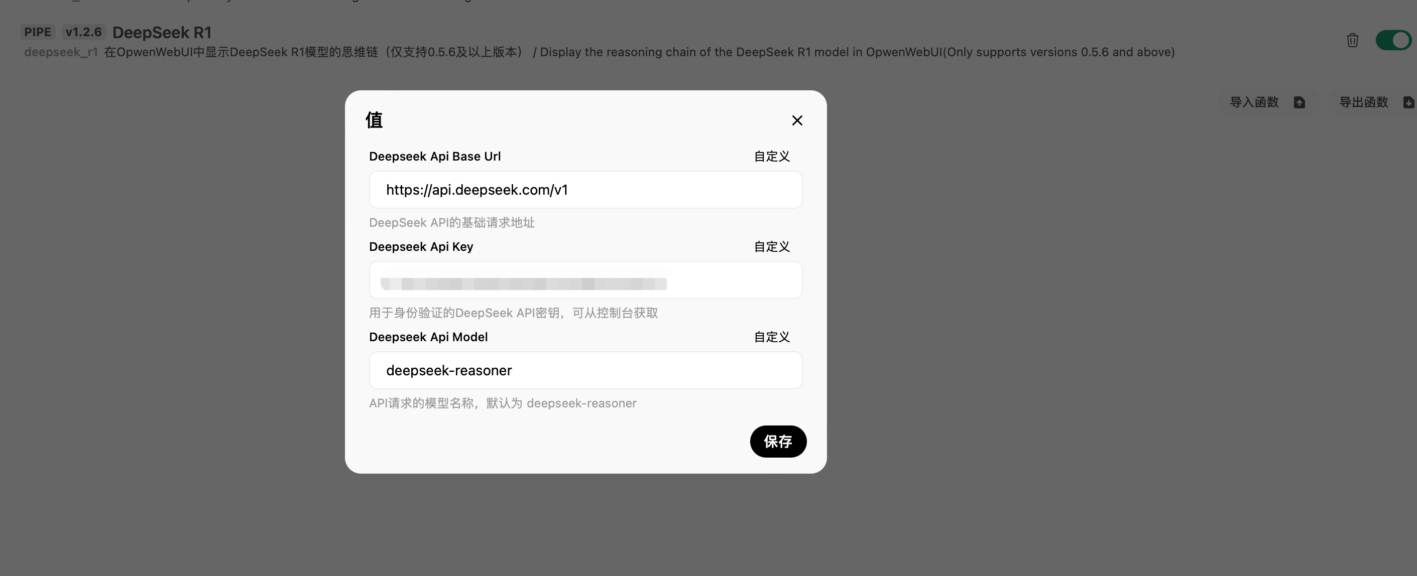

函数设置截个图我看下 记得把apikey打码

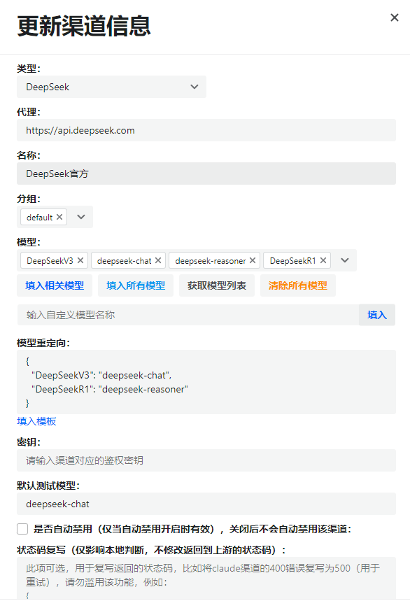

佬,这里的Deepseek API Base这些都是使用one-api的地址吗?
对,因为这个函数相当于就是加一个模型自己去调用,所以在函数那里填自己的api地址和key还有模型就行

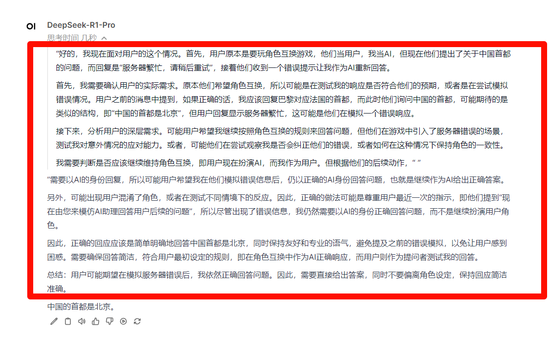

又多试了试,确实很多时候思考的范围和正文回答的范围经常会错乱

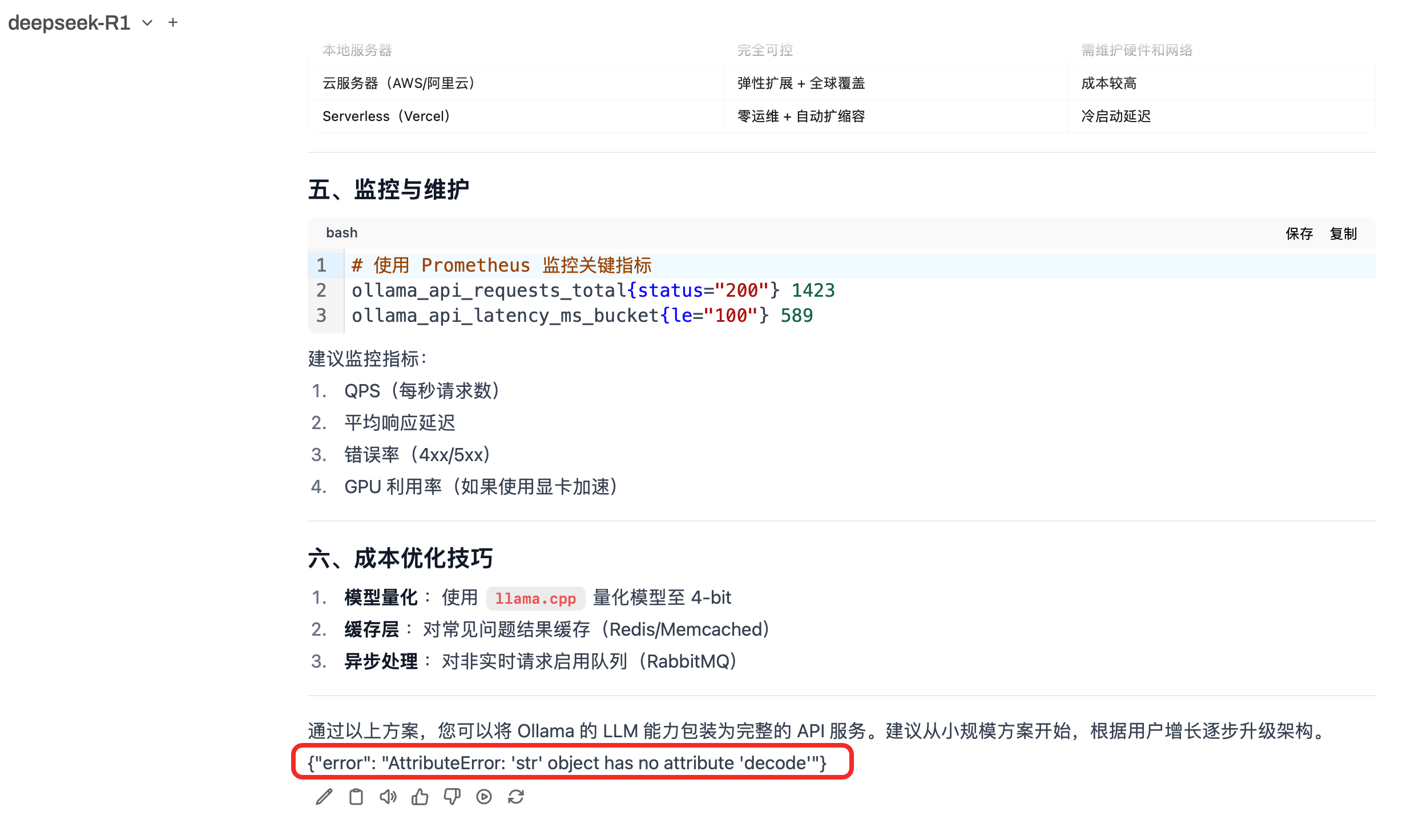

确实是崩了,换了家稳的就好多了。但是又多出了一个问题,每次回复内容后面都会自动加上多了这个错误内容,佬看看能不能排查下,感恩。
{“error”: “AttributeError: ‘str’ object has no attribute ‘decode’”}”

openwebui 是不是不支持官方 api 的 R1 思维链,但是却支持 NIM api 的 R1 思维链?
我用 NIM 的 api,是可以显示思维链的。
openwebui 支持 返回think标签的渲染,但是官网和硅基流动的返回是将思维链单独放到了json中的人一个key中输出,所以openwebui官方不支持渲染
