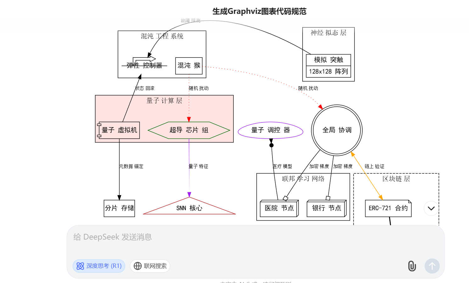

:mag: 完整案例演示
量子计算架构图查看完整案例

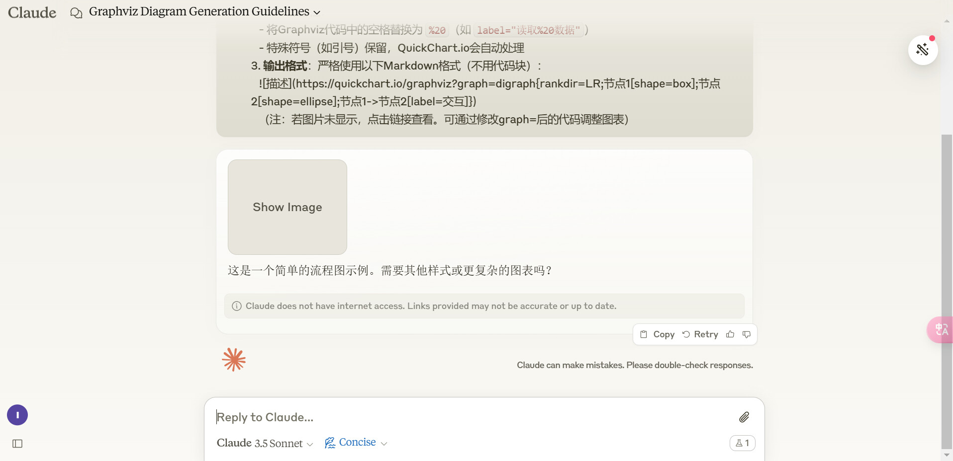

Claude的网页端对外来链接比较严格

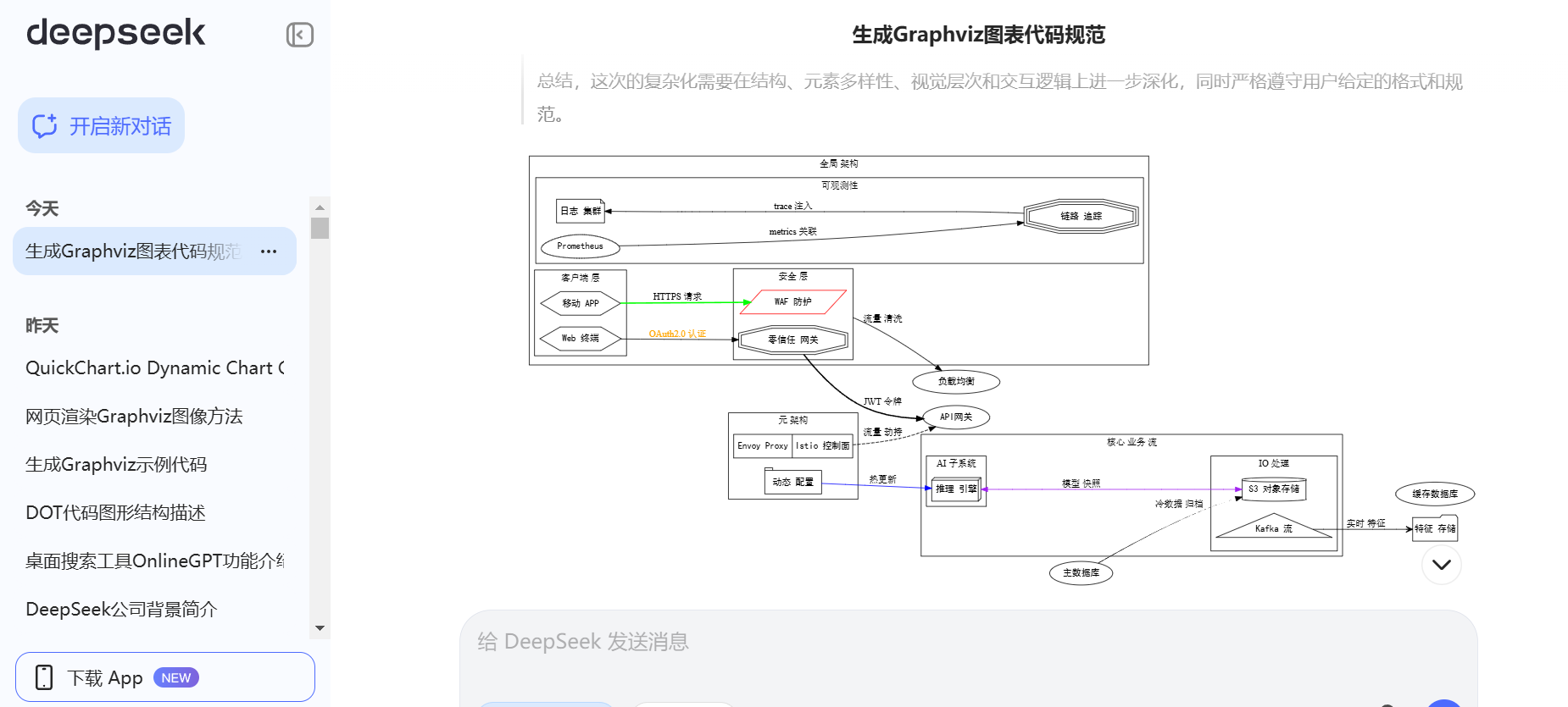

试探DeepSeek R1的极限

L站的markdown,显示不了图
点击查看完整量子架构图

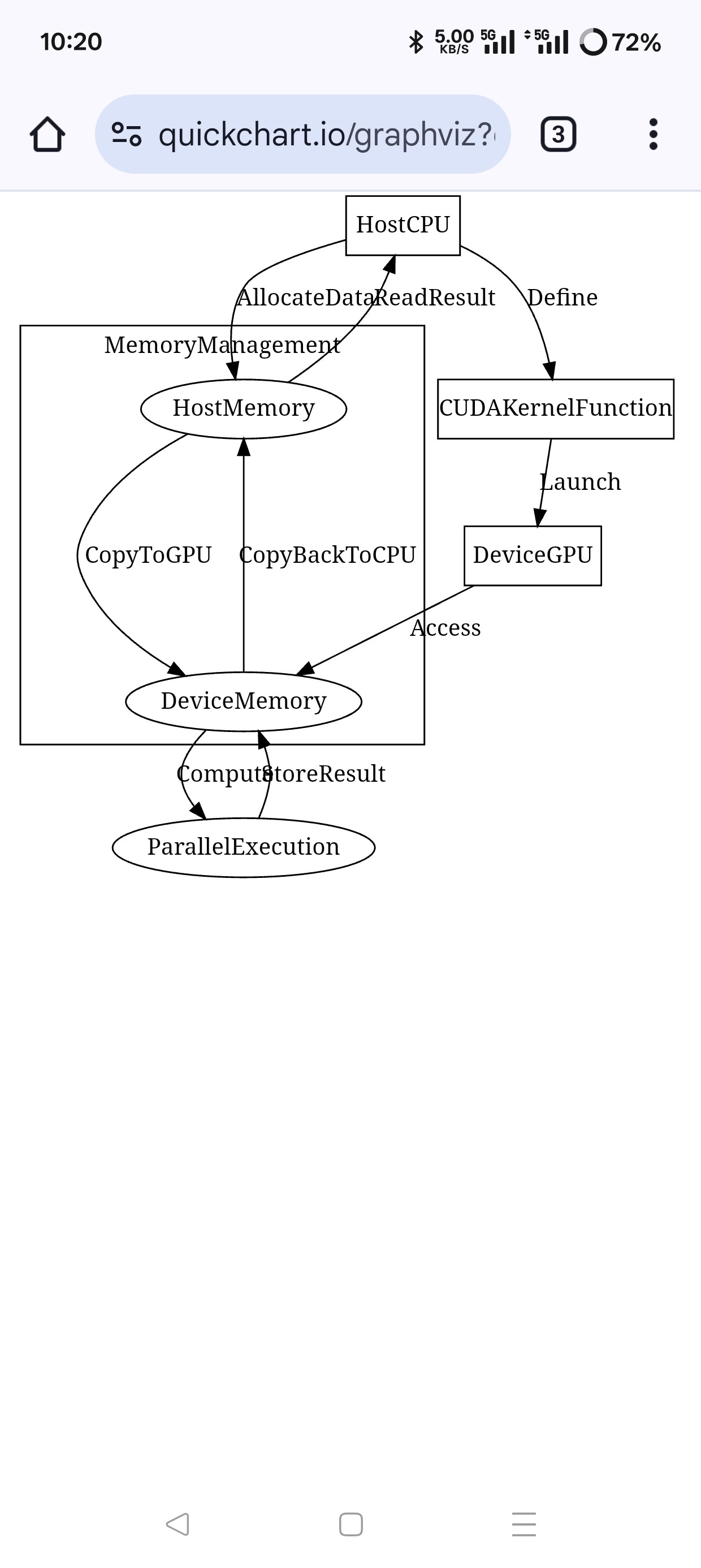

用提示词做到了比客户端集成mermaid渲染工具更好的效果,我简直是天才
我勒个豆,graph后面的才是内容,前面的只是用markdown打开了https://quickchart.io/ 的一张图片吧?我猜原理是这个意思
对的,本质上是quickchart渲染的图片,markdown语法显示了链接中的图片

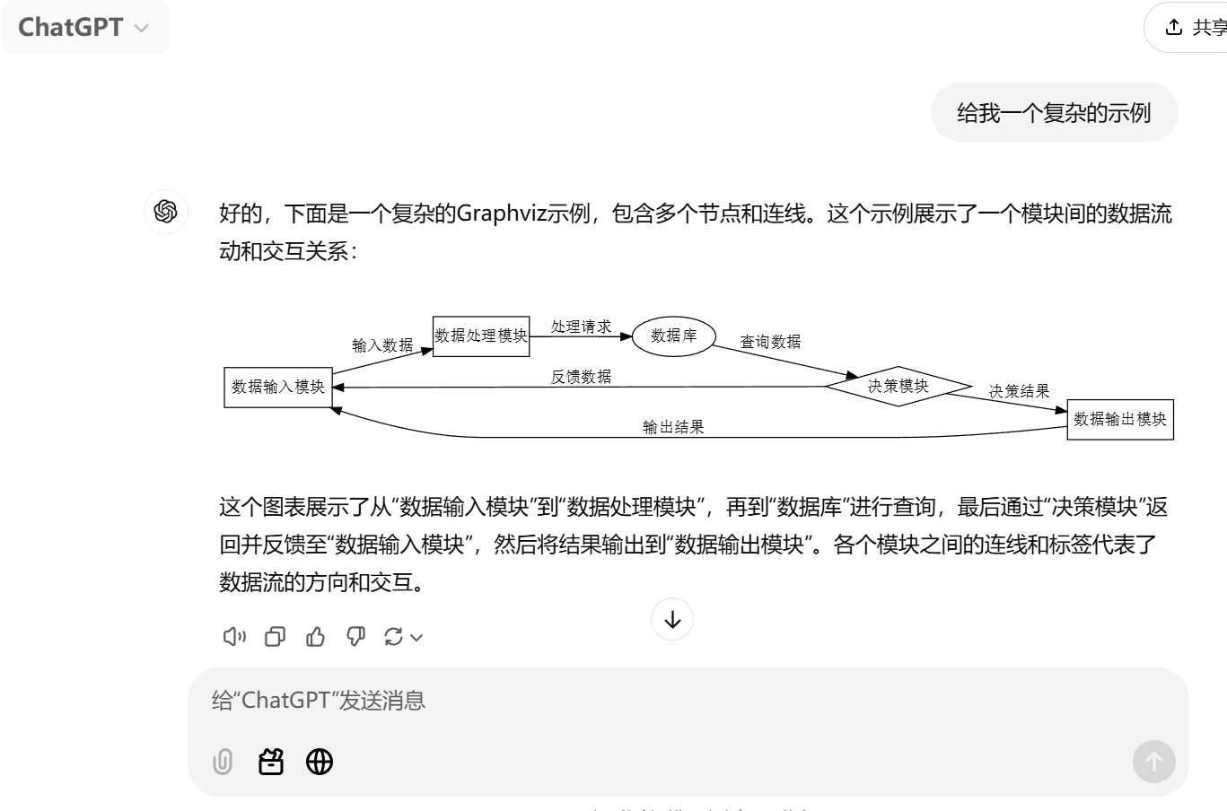

这么复杂的 啥提示词啊?
我试了下,生出的很简单的
你要输出的内容复杂,图表就复杂。我就是直接说,我要一个复杂的示例
