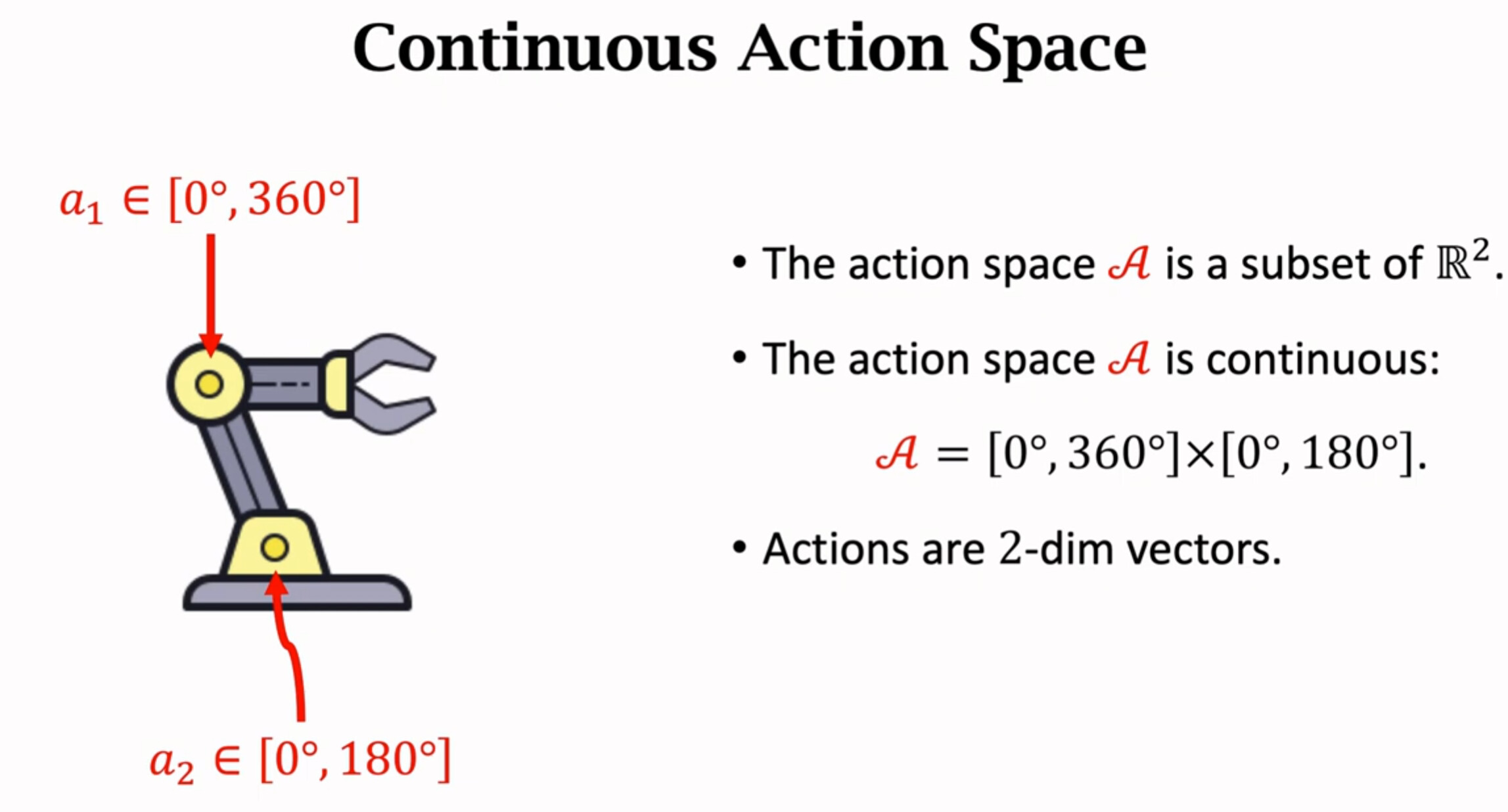

在现代机器学习中,特别是在强化学习领域,连续动作空间的处理一直是一个挑战。具体来说,当一个机械手臂设计为具有多个自由度时,如这个系统的两个关节可以独立运动,每个关节的运动范围都可以被视为一个连续区间。上部关节 (a_1) 在 [0°, 360°] 的范围内转动,而下部关节 ( a_2) 在 [0°, 180°] 范围内转动,组合起来,它们形成了一个二维的连续动作空间。在这样的空间内,动作可以被表达为二维向量,且因为每个维度都是连续的,理论上这个空间包含了无穷多个可能的动作。
​ 在DDPG算法之前,我们在求解连续动作空间问题时,主要有两种方式:一是对连续动作做离散化处理,然后再利用强化学习算法(例如DQN)进行求解。二是使用Policy Gradient (PG)算法 (例如Reinforce) 直接求解。但是对于方式一,离散化处理在一定程度上脱离了工程实际;对于方式二,PG算法在求解连续控制问题时效果往往不尽人意。为此,DDPG算法横空出世,在许多连续控制问题上取得了非常不错的效果。

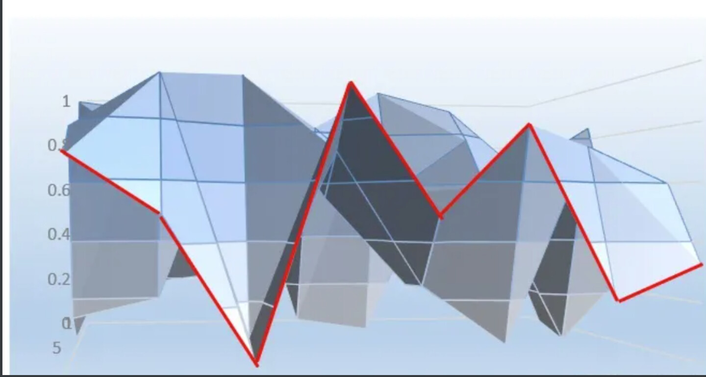

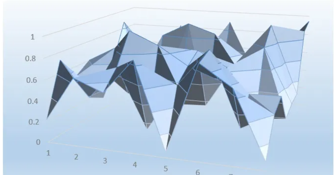

为了便于理解,我们可以将其看成是一个包含状态、动作、Q值的三维坐标,每一点都对应于一个特定的状态-动作对的Q值,假设所有的点用一张布包裹,这样就相当于得到了一个连续的、包含所有状态和动作的网络。"布"代表了Critic网络的Q函数模型,它连续地覆盖了所有可能的状态-动作组合。
当我们输入状态state的时候,就相当于在这块布上做沿着state所在的位置剪开,这个时候大家会看到这个边缘是一条曲线。而这条曲线就是代表当前状态下,所有动作以及对应的Q值。

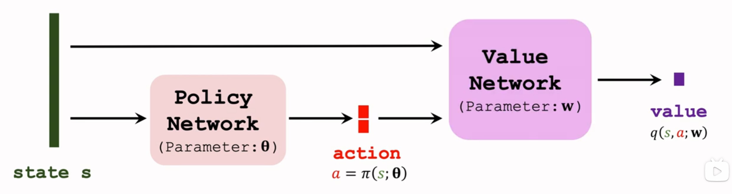

1.Value Network
  • Value Network的作用是评估Q, 但和AC中的Critic不一样,这里评价的是Q不是V;
  • 注意Value Network的输入有两个:动作和状态,需要一起输入到Value Network中;
  • Value Network网络的loss其次是和AC一样,用的是TD-error
  • 根据确定性策略网络(actor)得到动作a: a = \pi(s; \theta)
  • 根据价值网络(critic)计算在当前状态s下动作a的价值: q(s, a; w)
  • 根据得到的价值Q评估动作 a 的好坏。
  • 一次传播的经验: (s_t, a_t, r_t, s_{t+1})
  • 值网络对时间 t 做出预测: q_t = q(s_t, a_t; w)
  • 值网络对时间 t + 1 做出预测: q_{t+1} = q(s_{t+1}, a'_{t+1}; w) ,其中 a'_{t+1} = \pi(s_{t+1}; \theta)
  • TD error: \delta_t = q_t - (r_t + \gamma \cdot q_{t+1})
  • 更新: w \leftarrow w - \alpha \cdot \delta_t \cdot \frac{\partial q(s_t,a_t;w)}{\partial w}
注意: r_t + \gamma \cdot q_{t+1} 是TD target,他一部分是真实观测到的奖励,另一部分是价值网络的预测,我们认为TD target比单纯的 q_{t+1} 更接近真相,所以鼓励 q_{t+1} 接近TD target,也就是让TD error尽量小。换句话说,就是用一个更接近真实值的预测取代当前的预测。
2. Policy Network
  • Policy Network的功能是,根据状态S,输出一个动作A,这个动作A输入到Value Network中,能够获得最大的Q值。
  • 当状态S和 \theta 一定的时候,网络输出的动作也是固定的,而当 \theta 变化的时候,输出的动作也会随之变化。也就是说,当我们状态 S 一定的时候,我们根据Value Network预测的 Q 值,根据梯度上升的方法,指导Policy Network的 \theta 更新,使其朝能使输出动作的Q值最大的方向变化。
  • 所以Policy Network的更新方式也和AC不同,不是用梯度反向传,而是用梯度上升。
  • critic q(s, a; w) 评估动作 a 的好坏。
  • 改善 \theta 以使critic相信 a = \pi(s; \theta) 更好。
  • 更新 \theta 以使 q(s, a; w) = q(s, \pi(s; \theta); w) 增加。
  • 目标:增加 q(s, a; w) ,其中 a = \pi(s; \theta)
  • DPG: g = \frac{\partial q(s, \pi(s; \theta))}{\partial \theta} = \frac{\partial a}{\partial \theta} \cdot \frac{\partial q(s, a; w)}{\partial a}
  • 梯度上升: \theta \leftarrow \theta + \beta \cdot g

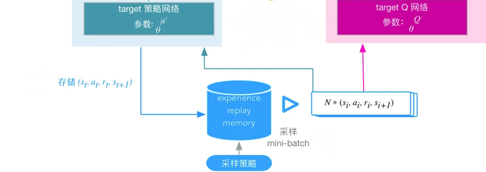

1.经验回放
​ 在DQN训练中,利用神经网络逼近 Q*(s, a) 进行值函数近似是重要组成部分。这就要求我们要有能力从经验中学习并更新网络参数,因而我们需要一种机制来存储和利用这些经验,而这就是经验回放的基础。
每次行动之后,我们不会立即从这次行动中学习,而是将其存储到经验回放(Replay Buffer),可以有效避免在在线更新中因时间序列相关性而导致的过拟合问题。具体来说,经验回放会维护一个固定大小的缓冲区 (buffer),其中储存了由策略产生的一个或多个完整的经历 (s, a, r, s', d) 保存到这个buffer中。需要注意的是,buffer的容量是有限的,旧的经验会被新的替代。
采用经验回放的优点:
  1. 数据复用:同一个经验可以被多次用于训练,提高数据效率。
  2. 去相关:随机抽样打破了数据之间的时间相关性,有助于训练稳定,避免模型训练过拟合。
  3. 更平滑的学习过程:缓冲区内的多样性经验可以帮助模型更全面地学习。

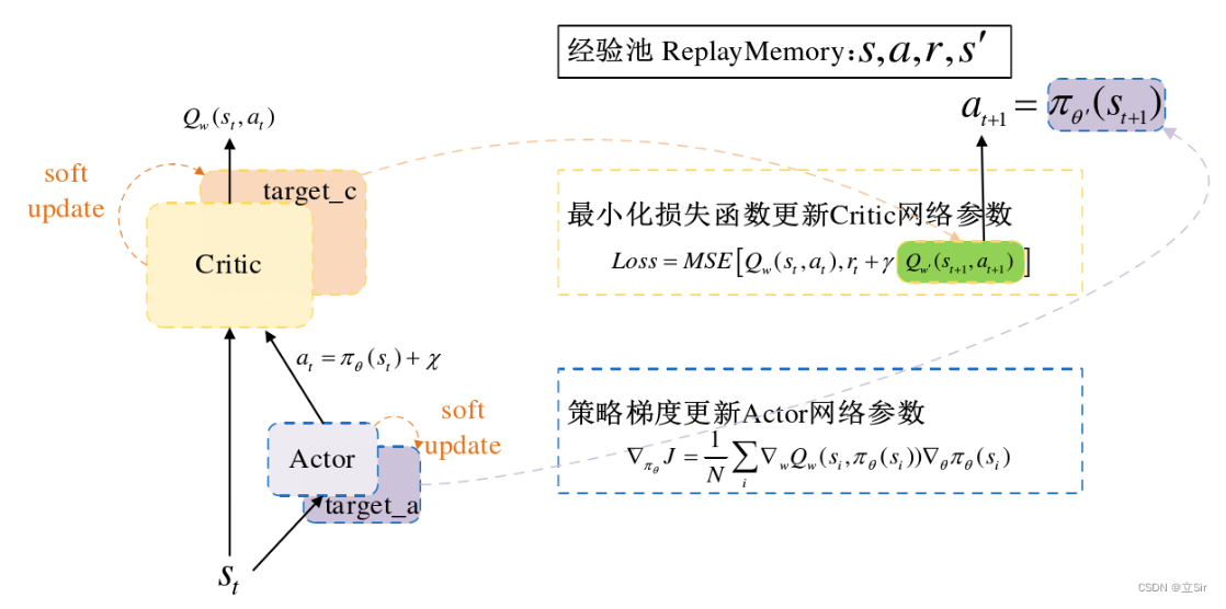

2.target 网络和参数软更新
​ 同样在DQN算法中,DDPG的Critic网络更新的目标值是通过让不断与目标值接近。由于在计算目标值时,Critic网络 Q(s, a|θ^Q) 也在同时更新,非常容易导致神经网络训练过程的不稳定性。
​ 如果把训练神经网络比喻成射击游戏,在训练网络的时候,就相当于在射击一个移动靶,因为每次射击一次,靶就会挪动一次。相比起固定的靶,无疑加上了训练的难度。那怎么解决这个问题呢?DQN的双网络思路是,既然现在是移动靶,那么我们就把它弄成是固定的靶,先停止10秒。10后挪动靶再打新的靶。而DDPG中没有使用这种硬更新,而是选择了软更新,即每次参数只更新一点点,即当前移动靶一次移动10m,而我们目标靶一次移动1m,可以保证参数稳定更新,从而提高参数的稳定性。
w' \leftarrow \tau w + (1 - \tau) w'
\theta' \leftarrow \tau \theta + (1 - \tau) \theta'
其中 \tau 是更新系数,一般取较小的值,比如 0.1 或者 0.001 这样的值。

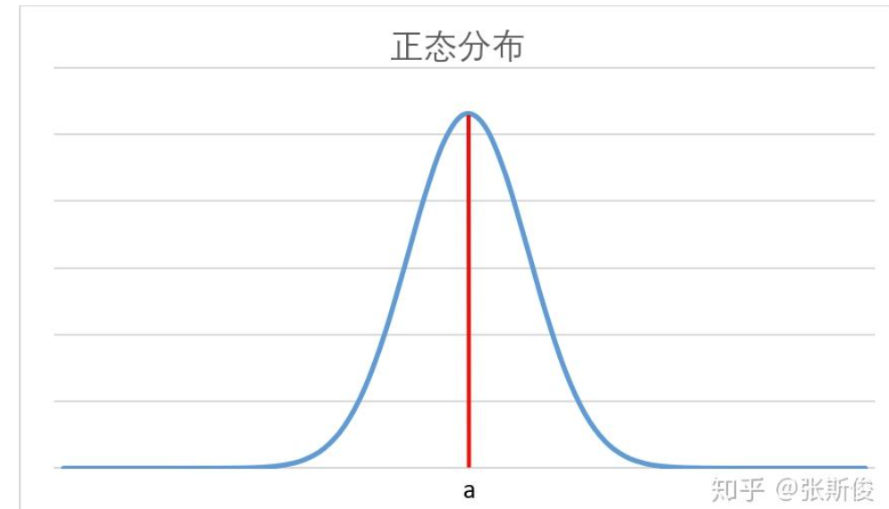

​具体来说,我们用输出的a作为一个正态分布的平均值,加上标准差参数VAR,构造一个正态分布。然后从正态分布中随机出一个新的动作代替a。我们知道a作为正态分布的均值,也是一个有最大概率获得的一个值。这就有点像epsilon-greedy,有一定概率在探索,也有一定概率在开发新的动作。我们可以用VAR来控制探索的程度: VAR越小,正态分布形状越“瘦”,选择a的概率会更大,开发的性质更多; VAR越大,正态分布形状越“胖”,选择a的概率会更小,探索的性质更多。
值得注意的是,在训练好智能体之后,我们就不需要再做探索了。
*[注释]:
因为var的大小代表agent探索化境的程度,var越大agent对环境的探索能力更大,var越小,agent对环境的探索越少。一般我们在程序初期,需要agent多与环境进行交互和探索,以便能尽可能的存储到各类可能情况,所以我们需要var值比较大,后期慢慢减小,让agent少些探索,尽快收敛。

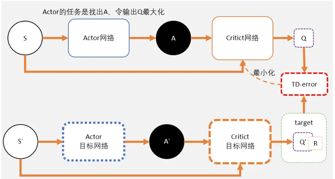

完整DDPG网络结构

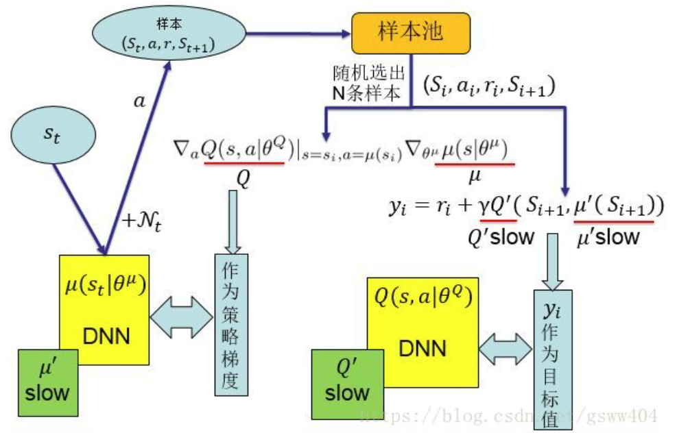

综上,所以DDPG具有双网络结构,即当前网络和目标网络的概念。而由于现在本就有actor和critic两个网络,那么双网络就变成了4个网络,分别是:actor当前网络、actor目标网络、critic当前网络、critic目标网络。DDPG 4个网络的功能:
1.Actor当前网络:负责策略网络参数的迭代更新,负责根据当前状态 s 选择当前动作 a ,用于和环境交互生成 s',r, 。
2.Actor目标网络:负责根据经验回放池中采样的下一状态 s' 选择最优下一动作 a'
3.Critic当前网络:负责价值网络参数w的迭代更新,负责计算负责计算当前Q值 Q(s,a,,w) 。目标Q值 y'=r+γQ'(s',a',w')
4.Critic目标网络:负责计算目标Q值中的 Q'(s',a',w') 部分。

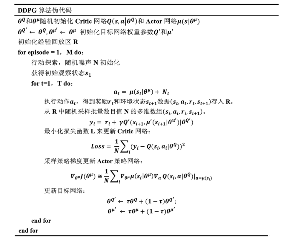

算法伪代码:
算法大概流程如下:
