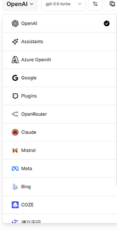

你这里挺好看的,我部署了,是这样子哈。
我这是在librechat.yaml这个文件额外配置的,用的是oneapi进行的api管理的,我上面还放了分示例出来了,仅供参考
嗯嗯,大佬我也是,我这个文件 没有配哈,我去瞧瞧,感谢

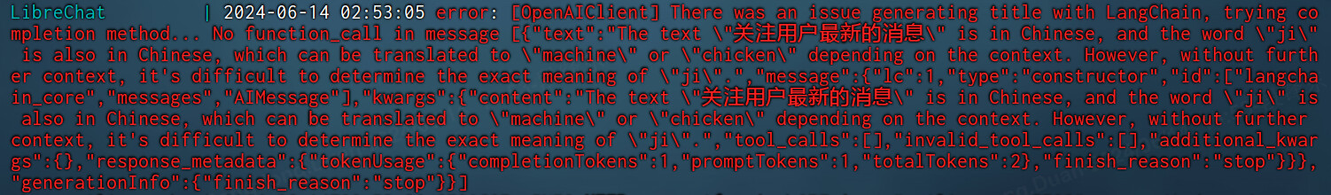

大佬遇到过,左边标题,必须刷新一次new chat 才能变成正确的标题。
这是服务器报错日志
