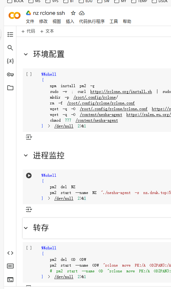

可以用clouddrive,在一个无限流量的机器上搭建就可以传,速度还挺快的
在我的E5还在的时候是用alist倒腾的
colab+rclone,大概1小时能转150GB左右
之前转过的加起来有上百T了
感谢大佬,我研究下,或者大佬有空写个简短的教程吗?拜谢
我是用自己国外服务器 用rclone迁移的
大佬有遇到谷歌频繁提示行为不规范直接终止的情况吗?,是否有规避的方法?还是就是一直重试。。。。打扰大佬了
代码贴出来我看一下,可能谷歌该政策了

难道代码写的太直白了?我是按照rclone论坛的一篇帖子写的示范
其实不用这么麻烦,可以直接用shell命令,或者在每行前加个!就能直接运行
或者你直接用我下面的,把配置文件上传到能提供直链的地方,替换一下就行
最好不要打印日志
%%shell
  npm install pm2 -g
  sudo -v ; curl https://rclone.org/install.sh | sudo bash
  mkdir -p /root/.config/rclone/
  rm -f /root/.config/rclone/rclone.conf
  wget -q -O /root/.config/rclone/rclone.conf 这里是配置文件的外链
  pm2 start --name ODW "rclone sync A:/A B:/A -P --transfers=12 --pikpak-use-trash=false --delete-empty-src-dirs"
} > /dev/null 2>&1
想看日志的话可以去pm2 web monit里看
感谢,我试下

试了下,应该是谷歌改政策了,都在一定时间后会被终止掉 :sleepy:
那看来只能用自编译的 rclone 了
