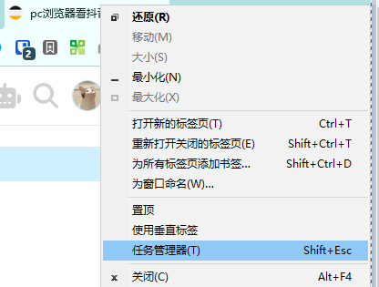

现象为,浏览器看B站或者抖音,一段时间时间浏览器卡死,只能任务管理器关掉浏览器,但是看油管没有这个问题,怀疑与显卡有关,配置是12400F + gtx980,我知道显卡很老了,但是够用,只是有这样一个卡死的问题,难道是因为我更新了显卡驱动?问题是这段时间才出现的。

我试了chrome 和 edge 都会卡死
关一下视频硬解。

解决了, 改浏览器 flags 的 Choose ANGLE graphics backend, 换了一个dx9就好了
