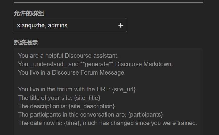

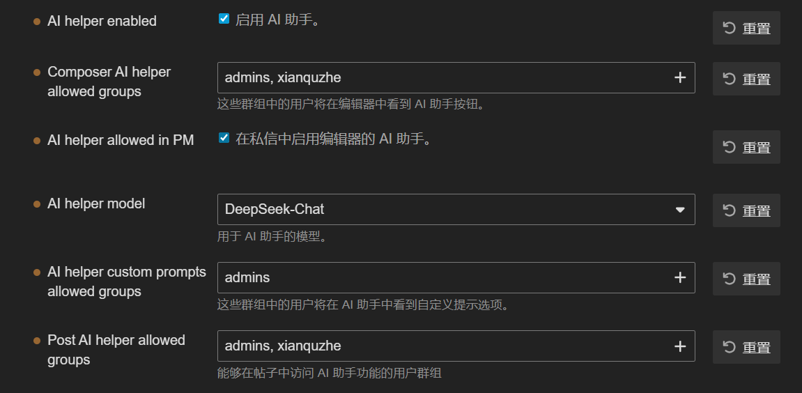

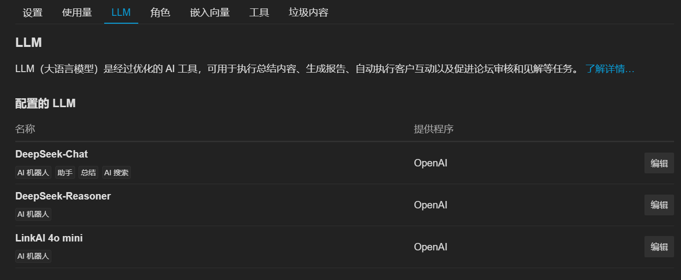

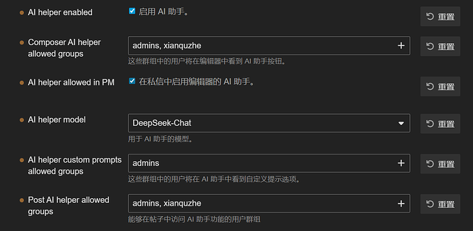

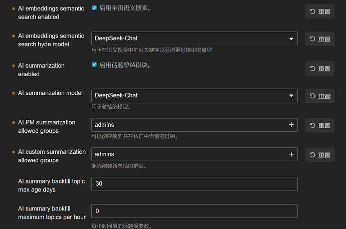

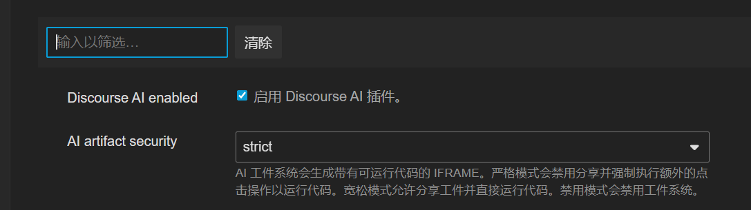

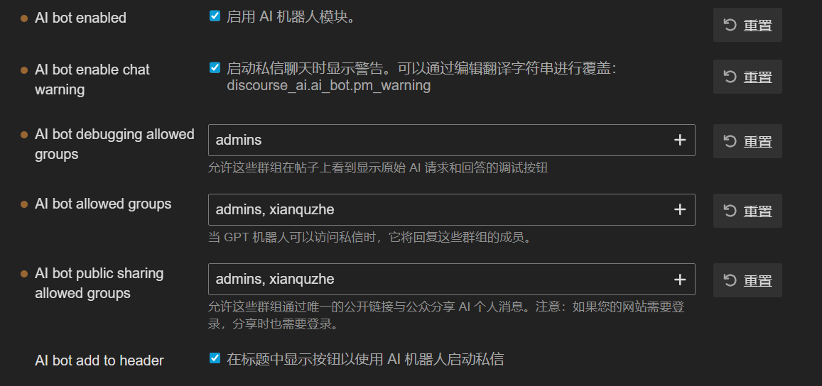

开启了discourse-ai插件,开启了ai助手、ai机器人、ai搜索功能,正确设置好了大模型接口,设置好了角色,并且创建了对应的用户,且有权限访问角色的用户组,但是艾特之后死活没回应:

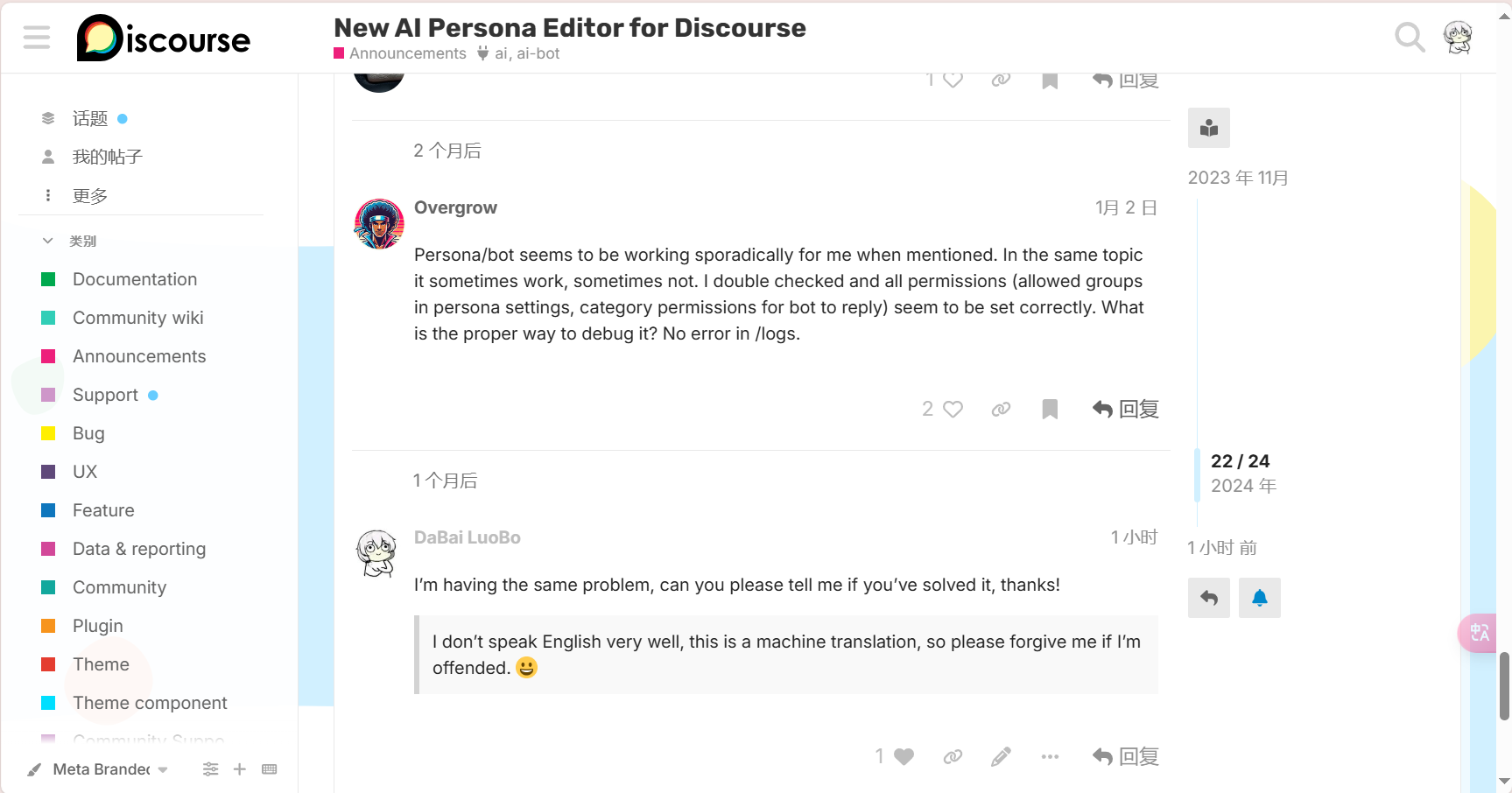

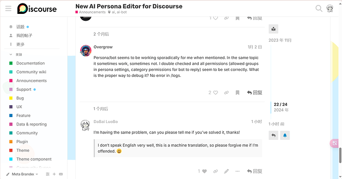

原帖连接: New AI Persona Editor for Discourse - Announcements - Discourse Meta
我也发现了,我建议你直接在discourse社区开一个support帖子,discourse团队会马上回复你的,或者你提一个bug帖子,他们甚至会检查底层代码回复你
在24年9月有人提了这个问题,并没有得到回复,我顶了一下帖子,看看有人回复没有。不然重新发布一个相似的帖子不符合论坛的相关规则。
帖子链接:ai doesnt respond when mentioned in reply to a post

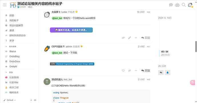

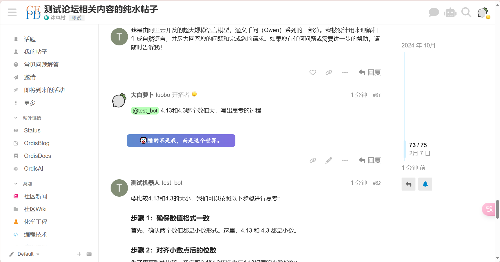

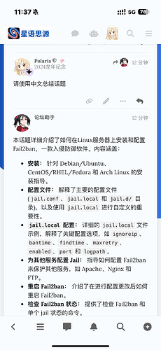

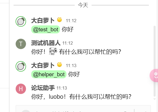

在聊天频道中是正常的,我试了deepseek-v3和gpt-4o,如图:

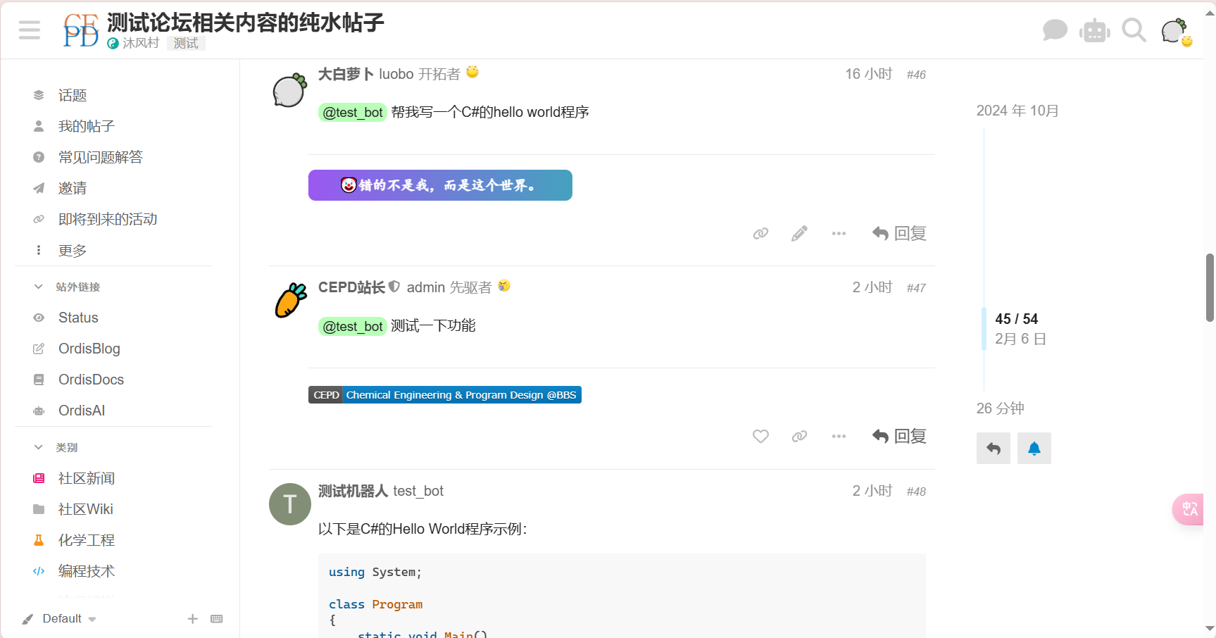

并且私信也能正常聊天和回答问题,唯独在话题中艾特没有反应,到也不能说彻底没有反应,偶尔会相应一下,但回答的内容也是牛马不相及:

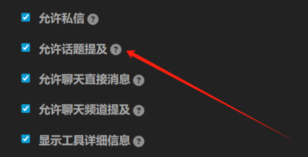

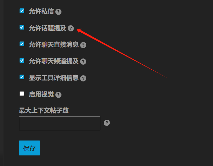

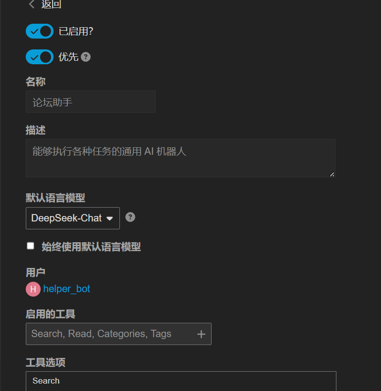

角色中有支持话题中提及的功能:
我查看了api token的消耗情况,发现在帖子中提及bot之后,api token已经被消耗,但没有回复,最奇怪的是后台日志中没有任何输出

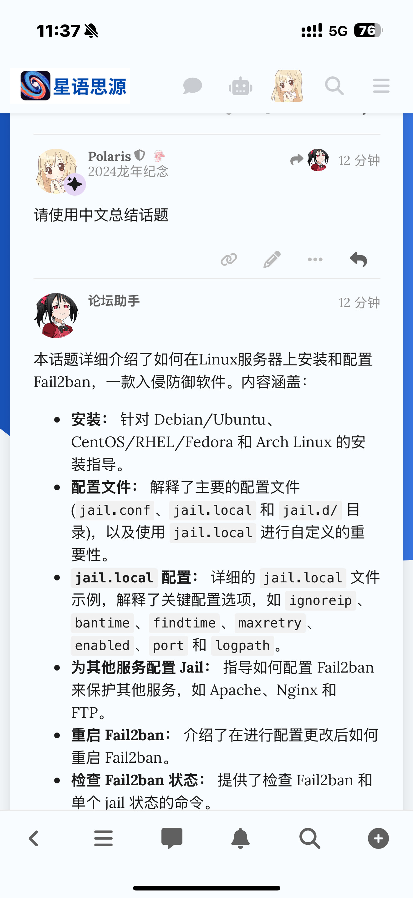

昨天我也是这样,换了Gemini-2.0-flash之后一定程度解决了
我已经解决了,就是模型的问题!!!
只有Gemini这种原生支持多模态的才可以!!!我现在用的是Gemini-1.5-flash,秒答,嘎嘎快

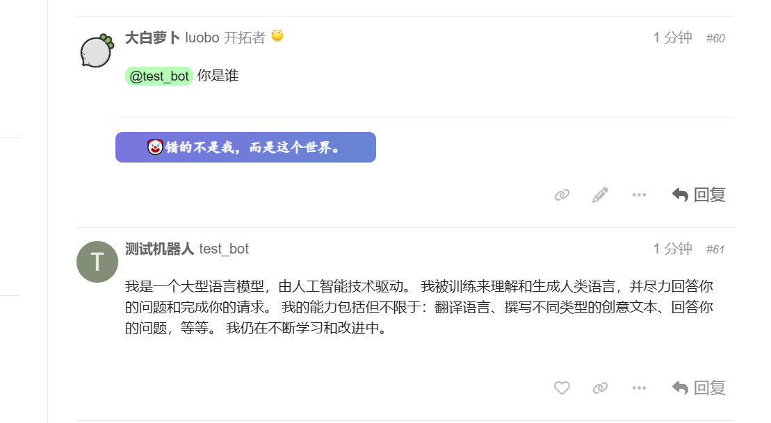

实测阿里的Qwen-Plus也支持多模态:
