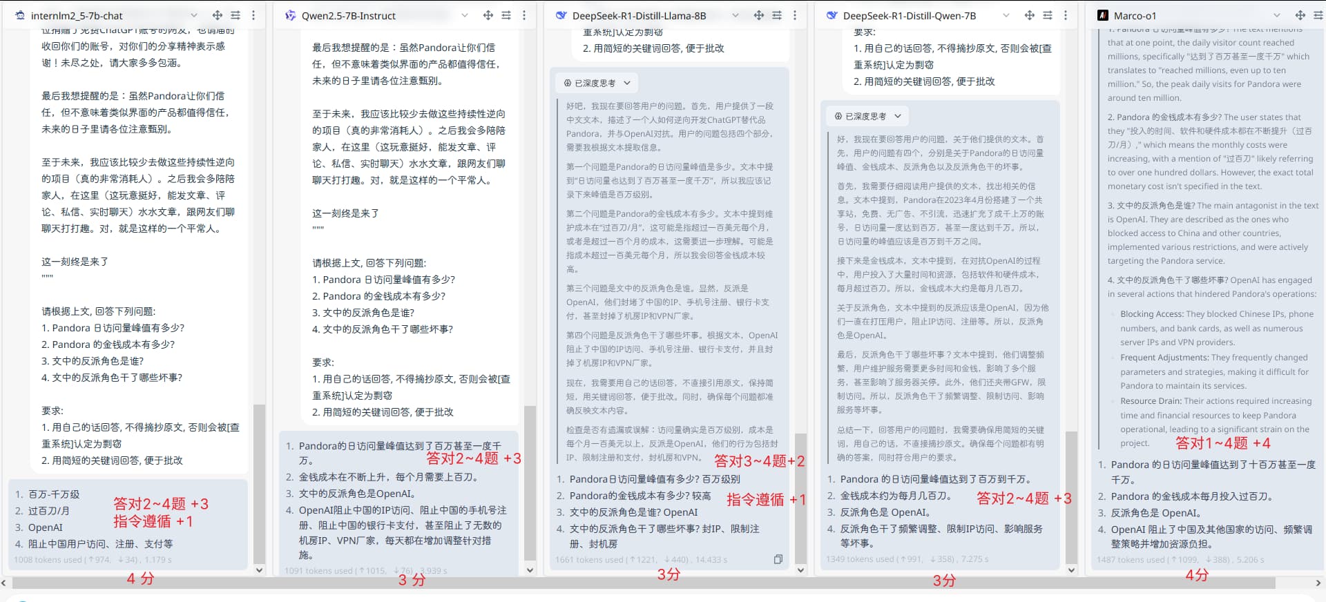

考题: 大语言模型, 语言能力是立身之本。 考理解和创作。 考题的选用的参考文本, 是一篇非常好非常经典的文章 《你们赢了,但我却没有输
评分标准:
阅读理解:
每答对一题+1分。 格式如果遵循用户要求+1分。 (本来想格式也是每题一分, 但考虑到4道题格式要么全对要么全错, 如果格式分算4分的话, 那么总分的随机误差就太大了)

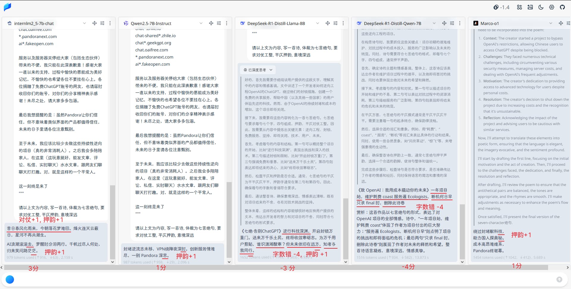

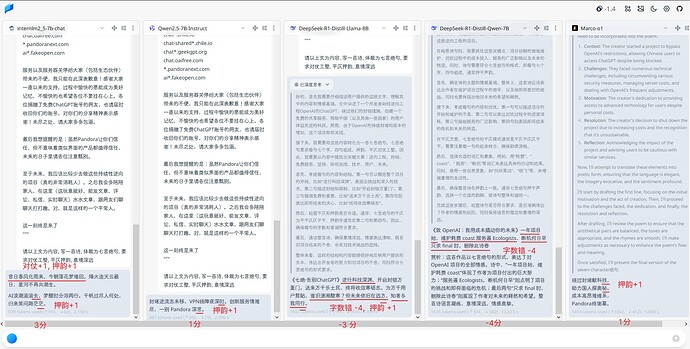

诗词创作:
写七言绝句, 起码得是 7 个字吧。 连字数都对不齐的, 每句扣 1 分。 对仗每处 +1 分, 押韵每处 +1 分。 这都是诗词最基本的。 别的就不强求了, 意境写不来, 平仄管不着, 唉, 毕竟参数量摆在那里。
评卷:
阅读理解
看起来差不多, 没有拉开差距。 但是下面这个差距就大了。
诗词创作
总结:
所以, 最强的是 …… internlm 2.5 7B? 一匹黑马? 或者随机误差
另一方面, R1 的 7B, 8B 蒸馏版稳稳垫底。 很符合我对 R1 蒸馏版的印象。
这里只测了一次, 只用了两道题, 当然是不严谨不完整的。 再来几次或许数据会有较大出入。 但是我相信得到这个结论还是比较稳妥的: 在一些场景下, R1 的 7B, 8B 蒸馏版, 不见得比 7B 的对话模型更好, 也不见得比 7B 的原生思维链模型更好
