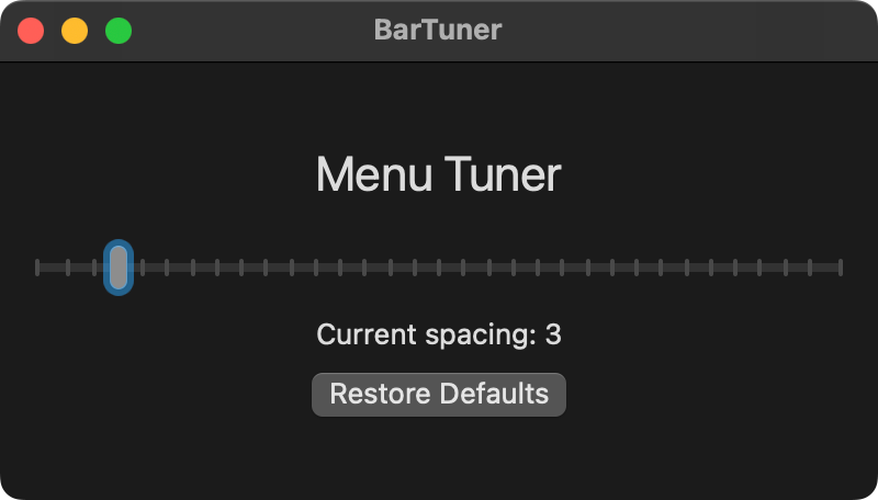

写了一个Mac调整菜单栏图标间距app
使用刘海的macbook后,苦于右上角菜单栏图标间距变宽
然后有了想法研究研究如何缩小菜单栏间距
于是就产生了下面的mac app
这个app只做一件事:
调整mac菜单栏间距
show
代码开源在github:
使用Swift编写(Swift新手,代码质量不是很好)
可以的话,烦请感兴趣的佬友点个Star~~

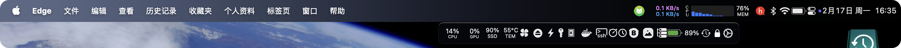

有几个有用的命令希望可以帮助到大家,直接用下面的可以改变图标间的间距
我把间距设置成了5,内边距设置成了4,菜单栏可以容纳更多图标了

是的,基于这个编写的ui,底层就是这个原理

请问需要重启吗?分别设置为5和4后,间距并没有变化
我印象中不需要,你可以再查询一下看是不是设置成功了。如果不行就重启一下
需要的,注销登录,或者使用我的方法,直接重启systemui
试过这样,但还是太多了。。。尤其是加上一些监看状态栏后,我现在用iBar了。。。
即便如此有时候还是会被菜单栏顶掉一个图标 :tieba_087:
