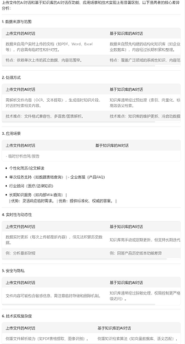

我也有同样的疑惑,还特意问了deepseek,还是不太明白,图片是AI回答的

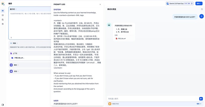

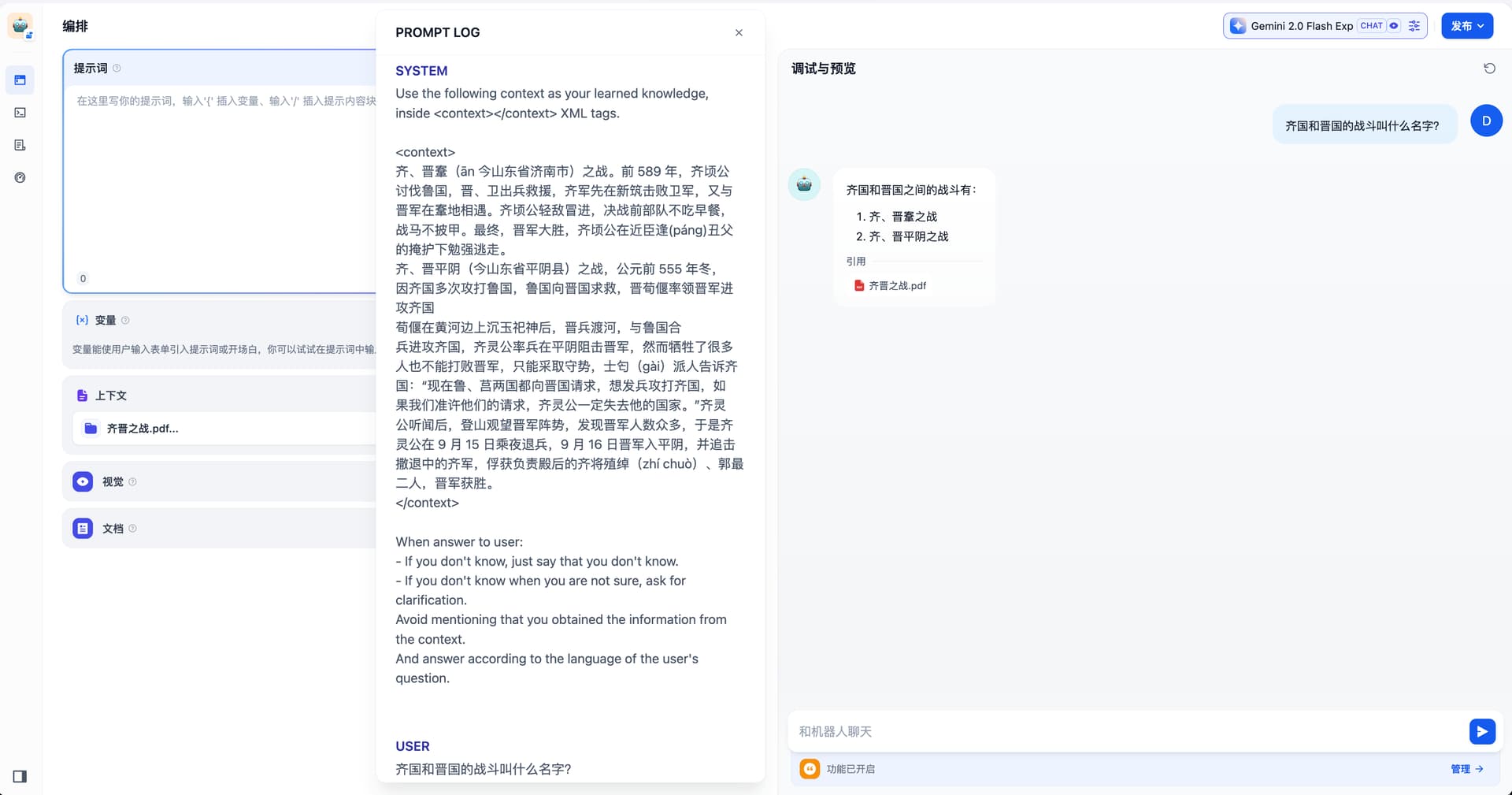

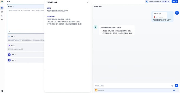

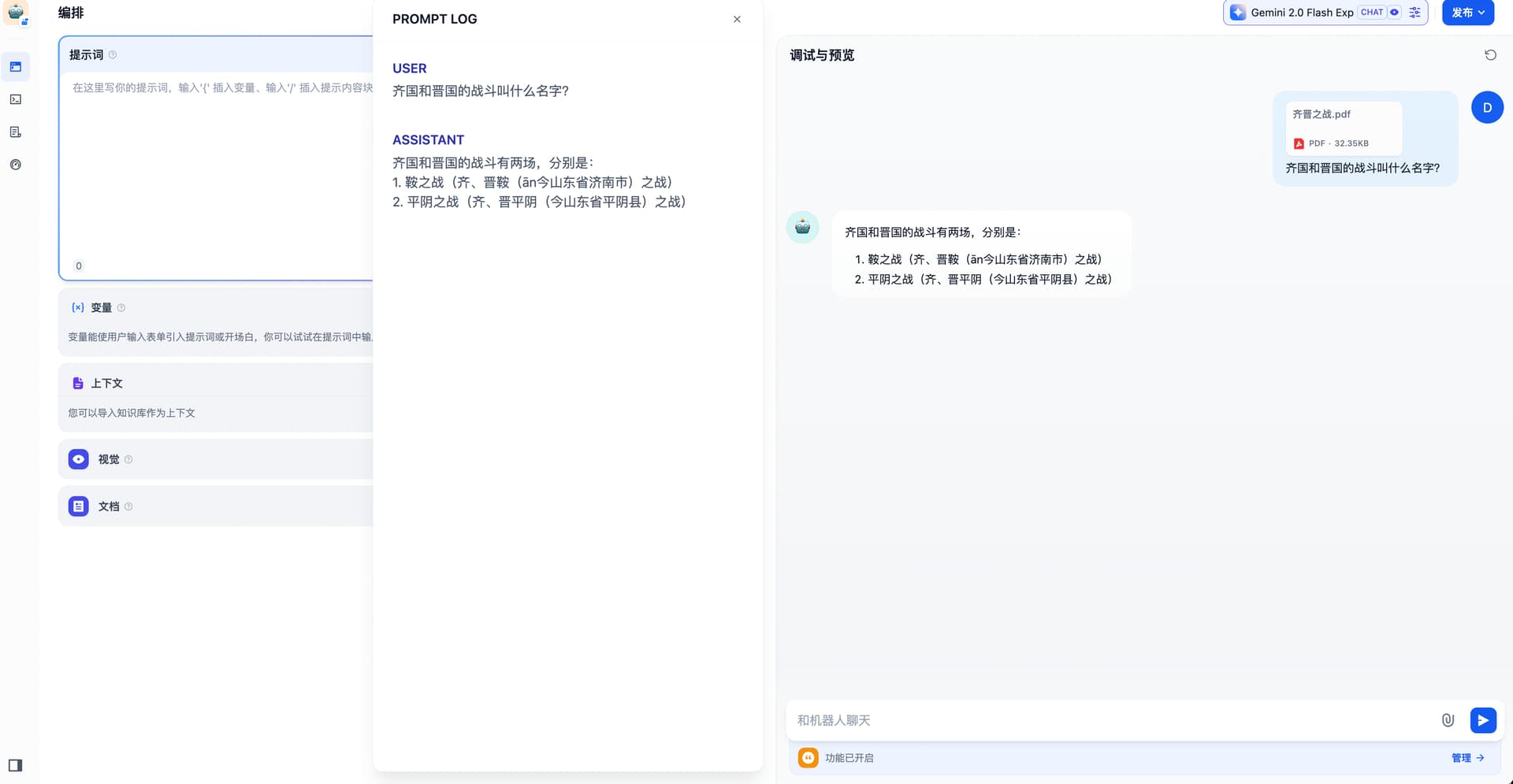

你导师和你师兄说的对。佬简单点解释就是,你本机挂知识库去访问api的时候,rag是先通过你的问句,去向量库里检索出来与之相关的内容,放到SYSTEM字段里去向api提问的。这可要消耗你终端的资源啊
而在聊天窗口直接点选附件,是没有对system做任何操作的,只是简单的把文件传给了api,也就多用了点带宽。至于那边如何处理,也许是转成向量,也许是ocr识别,这就不好说了,因为压根不在你终端控制的
第一种方法,直接上传本机附件的样子
第二种方法,调用本机Dify知识库的样子
不知道这样解释佬能否理解

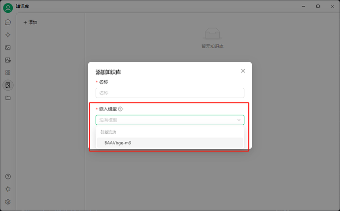

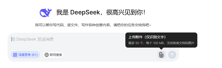

谢谢你,从你的回复加上我逐渐觉得就是单对话仅仅是把文件提取文本作为上下文,而知识库则是进行嵌入
以cherrybox为例,构建知识库需要填写embedding模型

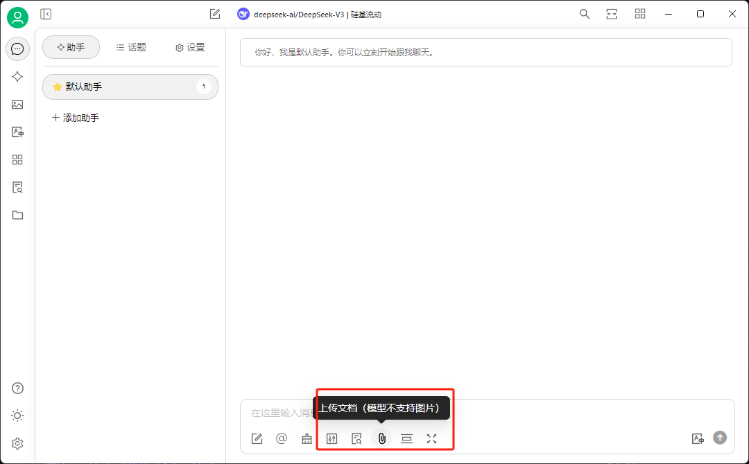

而对话上传的文件贴心标注了不能识别图片
但是仍然有个疑问,多模态模型也能识别图像中的非文本特征,难道上传的文件不会将其文件中包含的无法OCR的图片也一并交给gpt吗
