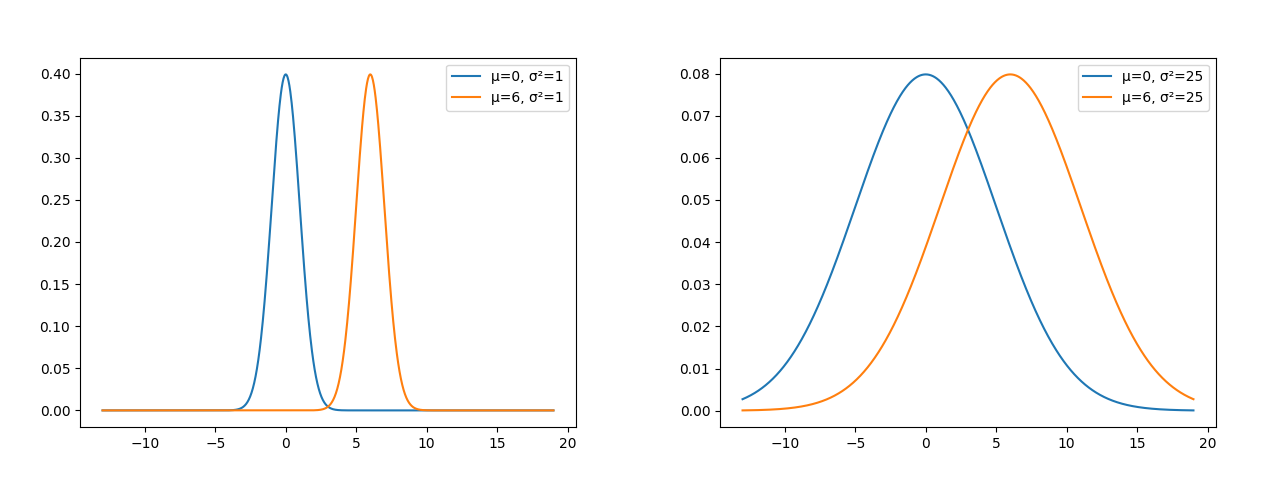

这里用简单的正态分布解释:
以下是两张正态分布曲线图,其中橙色和蓝色的曲线的均值差是6,图1的两曲线方差为1,图2的两曲线方差为25。
令蓝色曲线为line1,橙色曲线为line2
显而易见的,图1中两曲线的分离度高,曲线交点落在3σ点,而图2中两曲线的分离度特别差,对于图1分布,line2对应的模型的单次取样极大概率高于line1对应模型的单次取样,这与宏观上的μ1<μ2是一致的。
而图2两曲线的分离情况就非常差,尽管从宏观上看,line2的均值大于line1,但是方差很大,收敛程度差。单次取样时,其实有不小的概率出现line1取值大于line2的情况。
因此,如果我们希望通过少量的测试(采样),就能尽可能准确获悉模型的整体表现(μ,即均值/期望),那么就应当尽可能地避免出现类似图2这样发散的情况。
