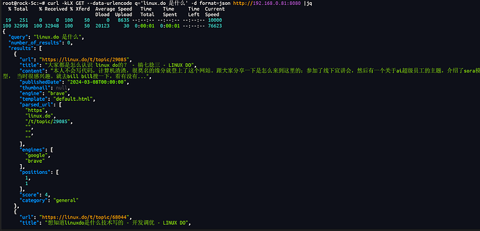

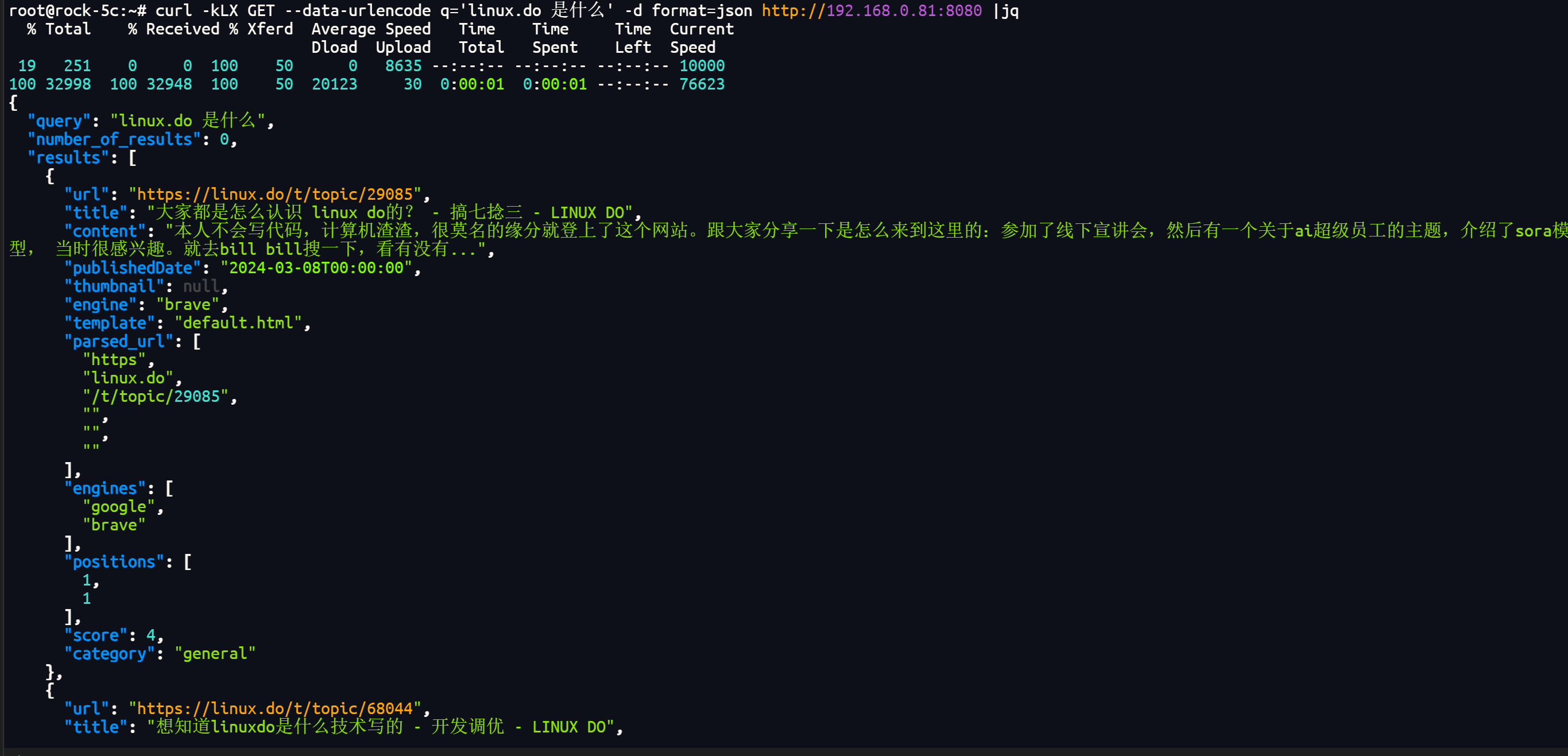

现在的这些ai联网搜索,感觉太大力出奇迹了,搜索的结果都不判断是否真的和主题相关,有的也不获取搜索结果中的网页内容,只看搜索引擎返回的省流版title和content,比如
受限于上下文,搜索结果一般都不多(deepseek官方的挺多的),从r1的思考过程看,有些和主题不相关的结果都塞进资料了,浪费token并且容易干扰ai

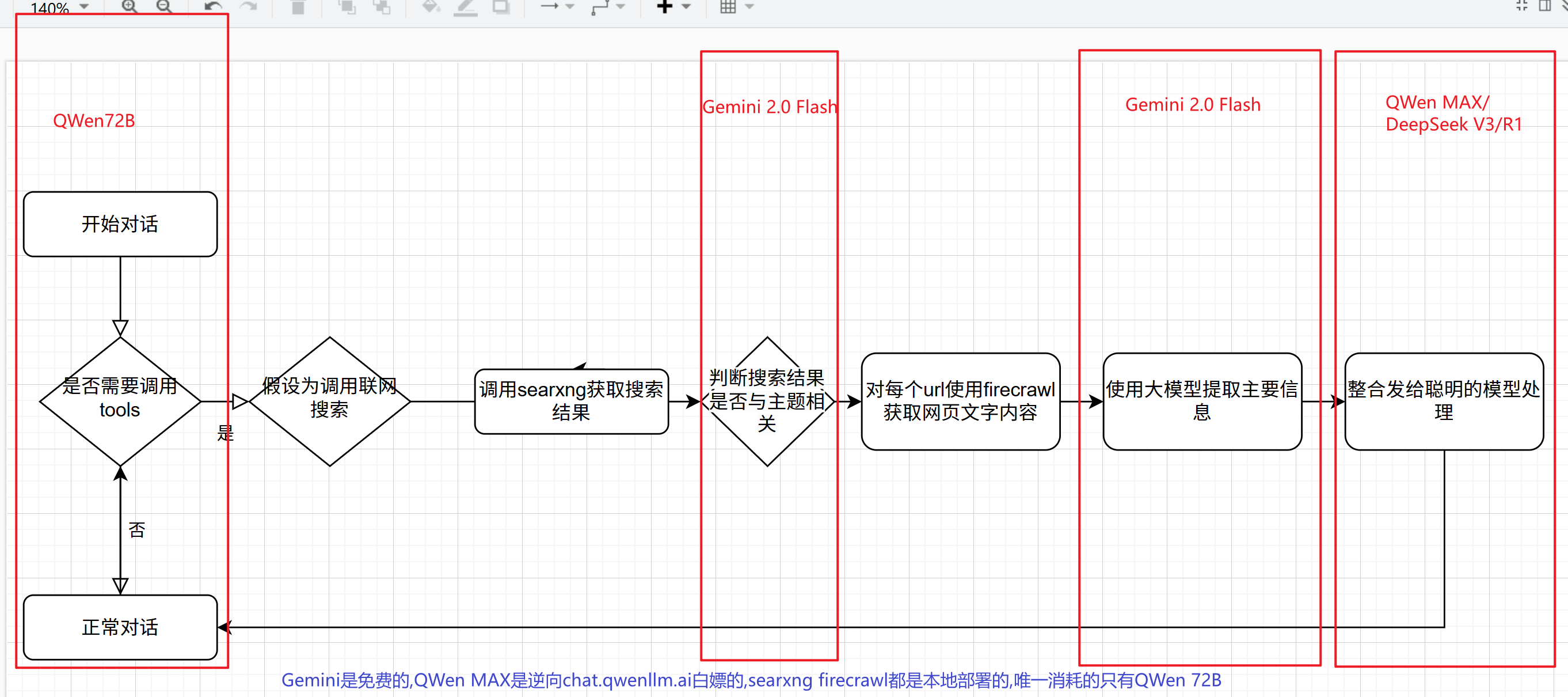

自己试着做了个ai联网搜索,大概的思路是这样的,经济实惠效果还不错,不过缝合的有点太狠了 :tieba_016:

没,甚至比大部分厂商都快,速度瓶颈在两个地方,一是llm提取网页内容,这个我做了多线程并发加上gemini输出很快,一般20s内就能完成,另一个就是最后总结了,这个看模型,qwen max快,r1就慢了,中间判断是否相关的延迟都是1s以内
看着流程复杂,实际上一分钟左右就能输出完

联网搜索得分两种方案,一是直接使用搜索引擎给的结果,这个很快,不到1s,当时效果肯定是最差的,信息太少了,另一个就是接着访问结果中的网页url,搜集具体的网页信息,我知道密塔,deepseek官方都是这种情况的,千问好像是方案1,我套他的网页资料发现资料很少,不知道是不是他骗我,关于网页内容提取,我看了cherry知识库的添加网页内容的代码,是使用一个库embedjs-loader-web,大概逻辑就是移除js,css,然后用正则提取各个节点的内容
我用的firecrawl,这个优势在于能够获取动态加载的网页,速度不慢,一般都是2s内,获取网页内容的逻辑应该和embedjs-loader-web一样。
单纯用正则的话,获取的结果信息密度低,而且随便一个网页就是5000字符,大模型看不了几个网页就爆上下文了。gemini2flash上下文超长,速度还快,用它对初步获取的内容进行一遍提取,提纯有效内容,能降低30-50%,但是缺点就是耗时了。
如果把用gemini提纯内容的步骤去掉,和其他厂商应该是一样的了,速度也差不多其实
总结一下我这个方案的特点
1.先用大模型判断搜索引擎中的相关网页,这个肯定是很好的办法,耗时不到1s,还能提高质量
2.再用大模型提纯网页内容,优点是质量高,能给最后总结的模型输入更多的有效信息,缺点就是慢
