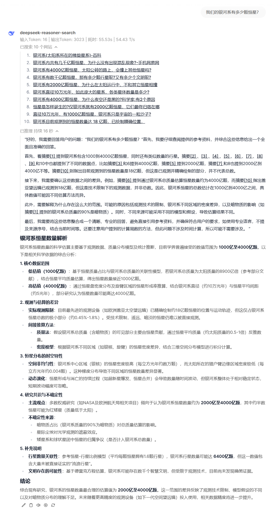

v1.2.14更新 支持硅基流动Pro/deepseek-ai/DeepSeek-R1-Search模型显示搜索引用

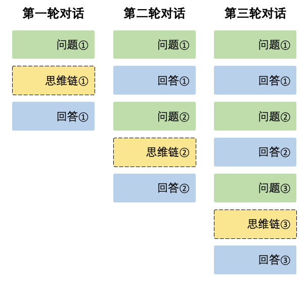

并且根据DeepSeek官方文档的要求,上次回复的思维链内容,不会参与之后的对话请求。

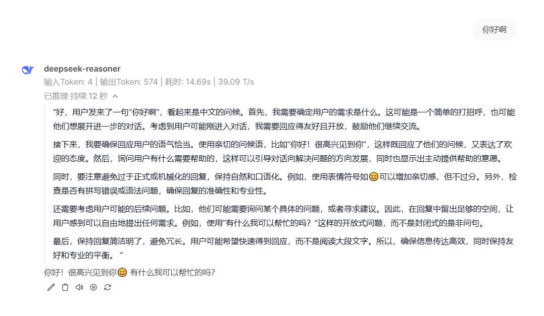

仅思维链

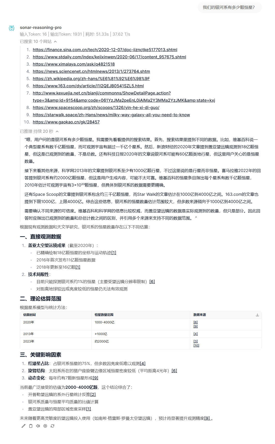

PPLX 联网
