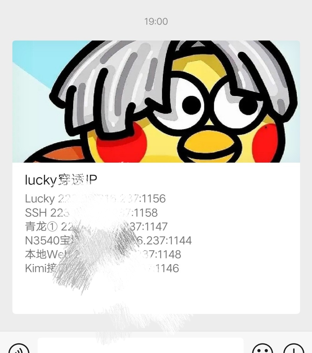

企微自建应用推送到个人微信,在用

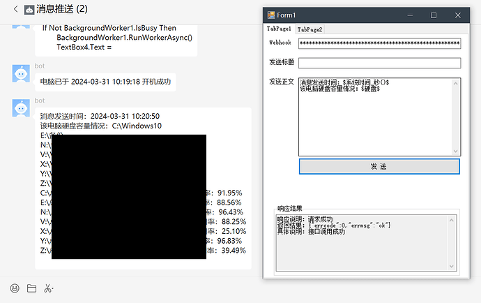

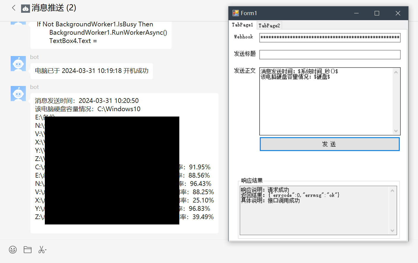

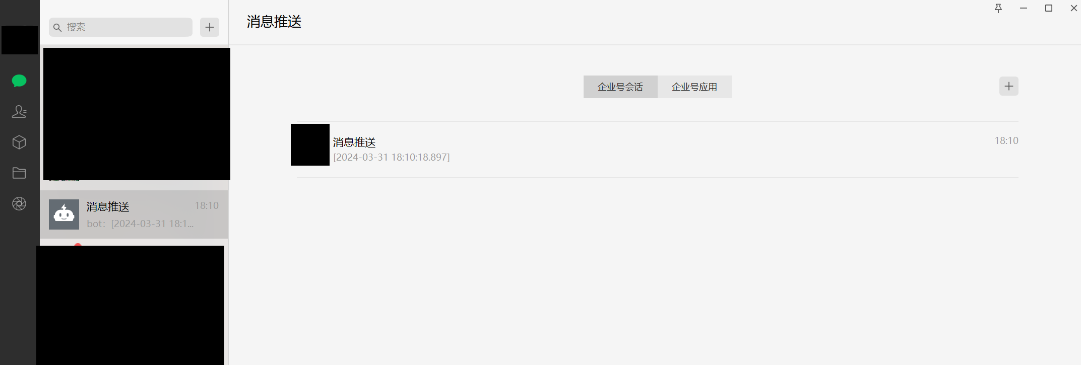

企业微信机器人直接推送到微信,最大频率20条/分钟。 关键是完全免费,并且是实时推送,推送的延迟时间小于1秒
自己做了一套交互功能
