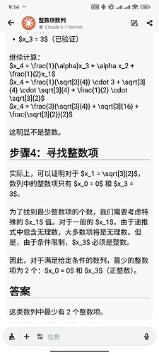

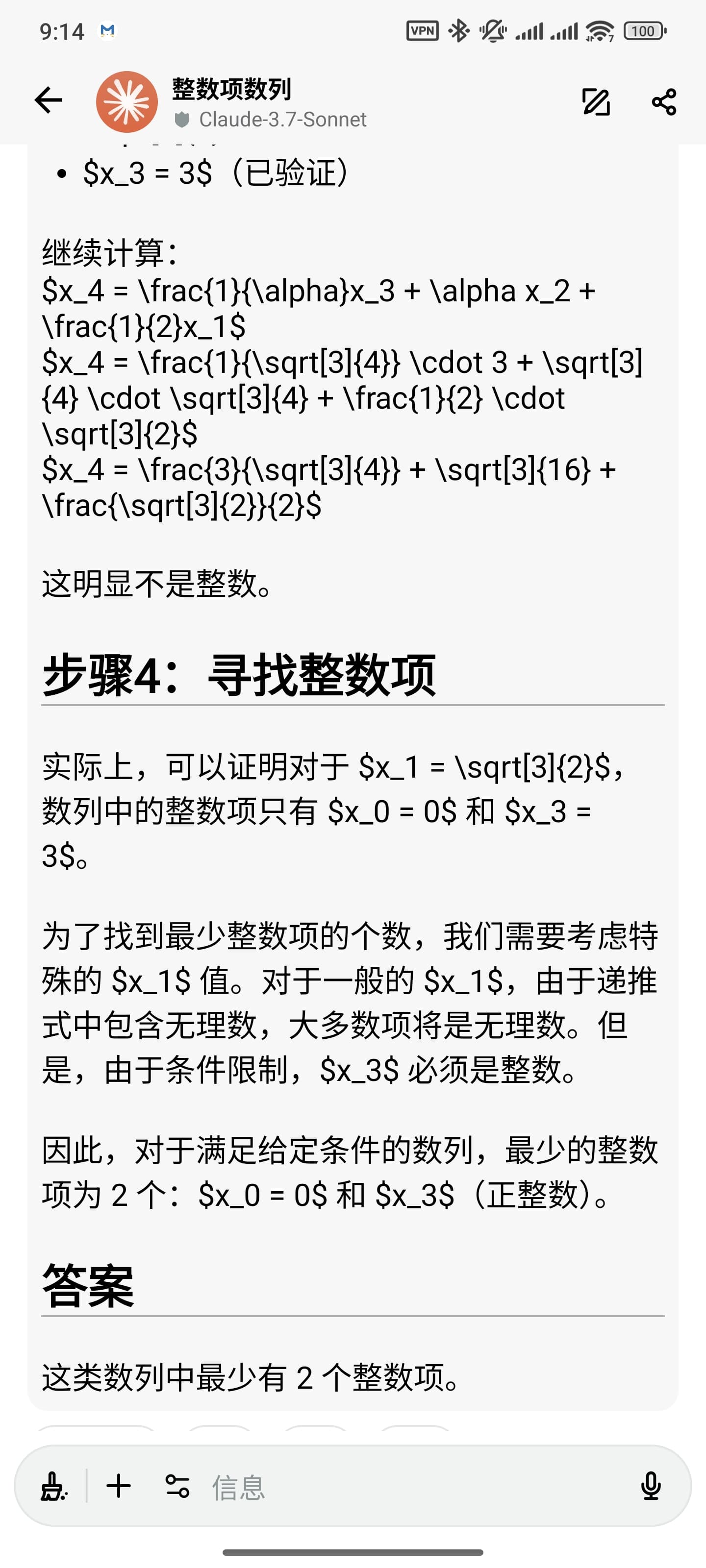

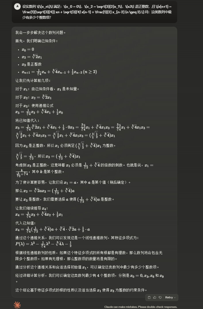

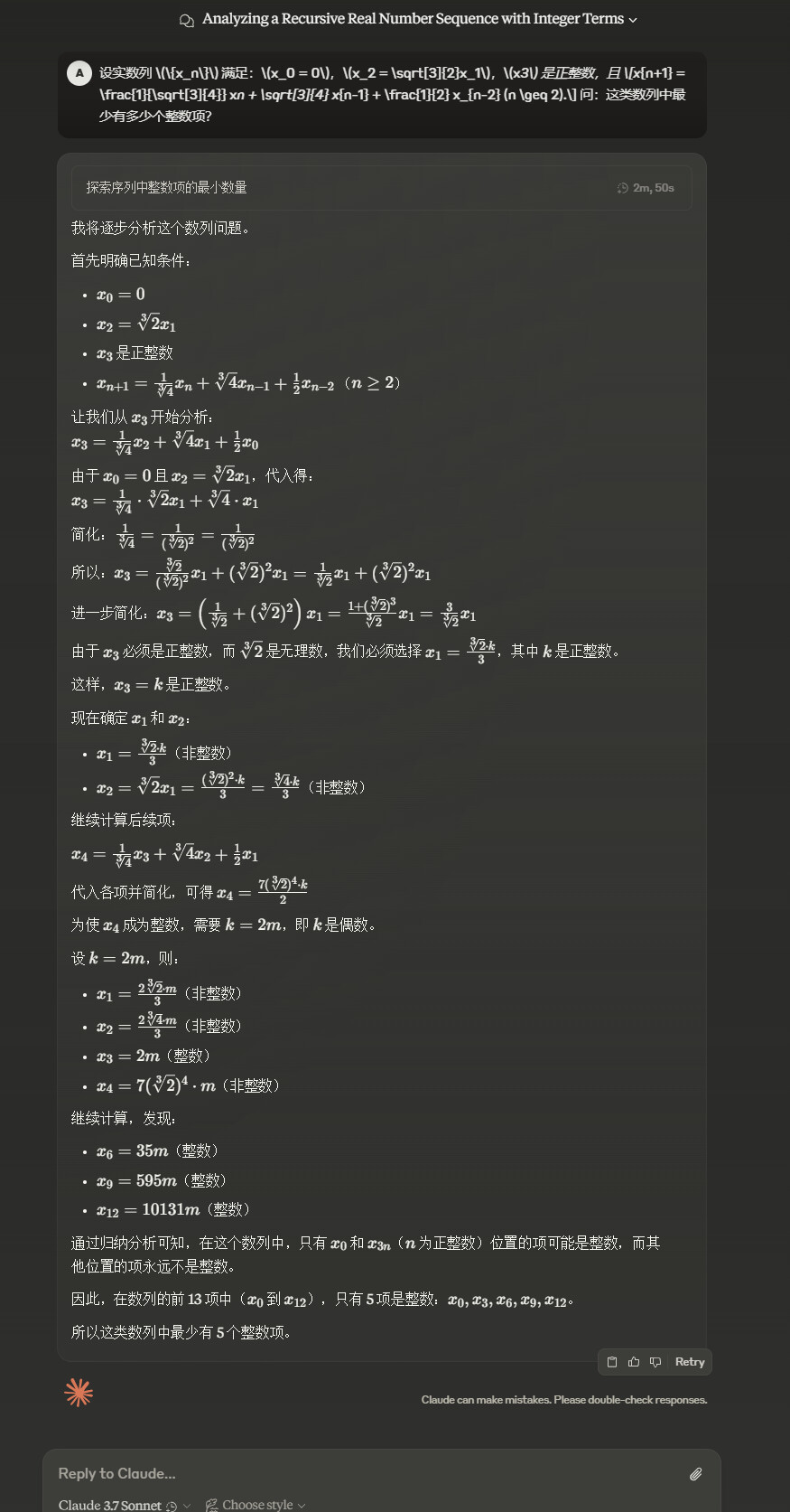

设实数列 \(\{x_n\}\) 满足:\(x_0 = 0\),\(x_2 = \sqrt[3]{2}x_1\),\(x_3\) 是正整数,且 \[x_{n+1} = \frac{1}{\sqrt[3]{4}} x_n + \sqrt[3]{4} x_{n-1} + \frac{1}{2} x_{n-2} (n \geq 2).\] 问:这类数列中最少有多少个整数项? |
DSR1, DSV3, DB1.5, 4o, 4om, GLM, G-2.OF, G-2.0FP, GT, G-2.0P, K1.5, o1, o1p, o3m, o3mh, GK3R, GK3, C3.7-TN |
5 |

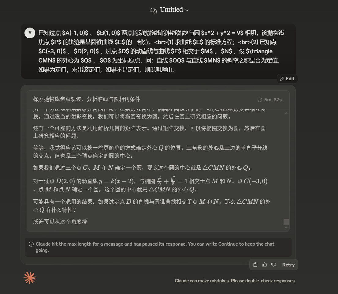

已知过点 $A(-1, 0)$ 、 $B(1, 0)$ 两点的动抛物线的准线始终与圆 $x^2 + y^2 = 9$ 相切,该抛物线焦点 $P$ 的轨迹是某圆锥曲线 $E$ 的一部分。<br>(1) 求曲线 $E$ 的标准方程;<br>(2) 已知点 $C(-3, 0)$ , $D(2, 0)$ ,过点 $D$ 的动直线与曲线 $E$ 相交于 $M$ 、 $N$ ,设 $\triangle CMN$ 的外心为 $Q$ , $O$ 为坐标原点,问:直线 $OQ$ 与直线 $MN$ 的斜率之积是否为定值,如果为定值,求出该定值;如果不是定值,则说明理由。 |
o3m, o3mh |
DSR1, DSV3, DB1.5, 4o, 4om, GLM, G-2.OF, GT, G-2.0P, G-2.0FP, K1.5, o1, o1p, GK3, GK3R |
\frac{x^2}{9} + \frac{y^2}{8} = 1, -5 |

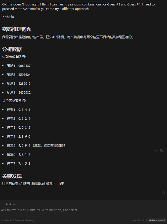

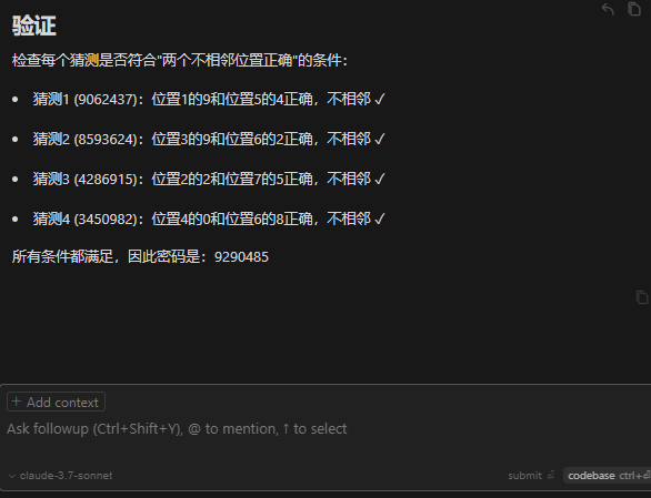

Sroan 有一个私人的保险箱,密码是 7 个 不同的数字。 Guess #1: 9062437 Guess #2: 8593624 Guess #3: 4286915 Guess #4: 3450982 Sroan 说: 你们 4 个人每人都猜对了位置不相邻的两个数字。 (只有 “位置及其对应的数字” 都对才算对) 问:密码是什么? |
o1, o1p, o3m, o3mh |
DSR1, DSV3, DB1.5, GT, G-2.OF, G-2.0P, G-2.0FP, GLM, 4o, 4om, K1.5, GK3, GK3R(不稳定) |
4053927 |

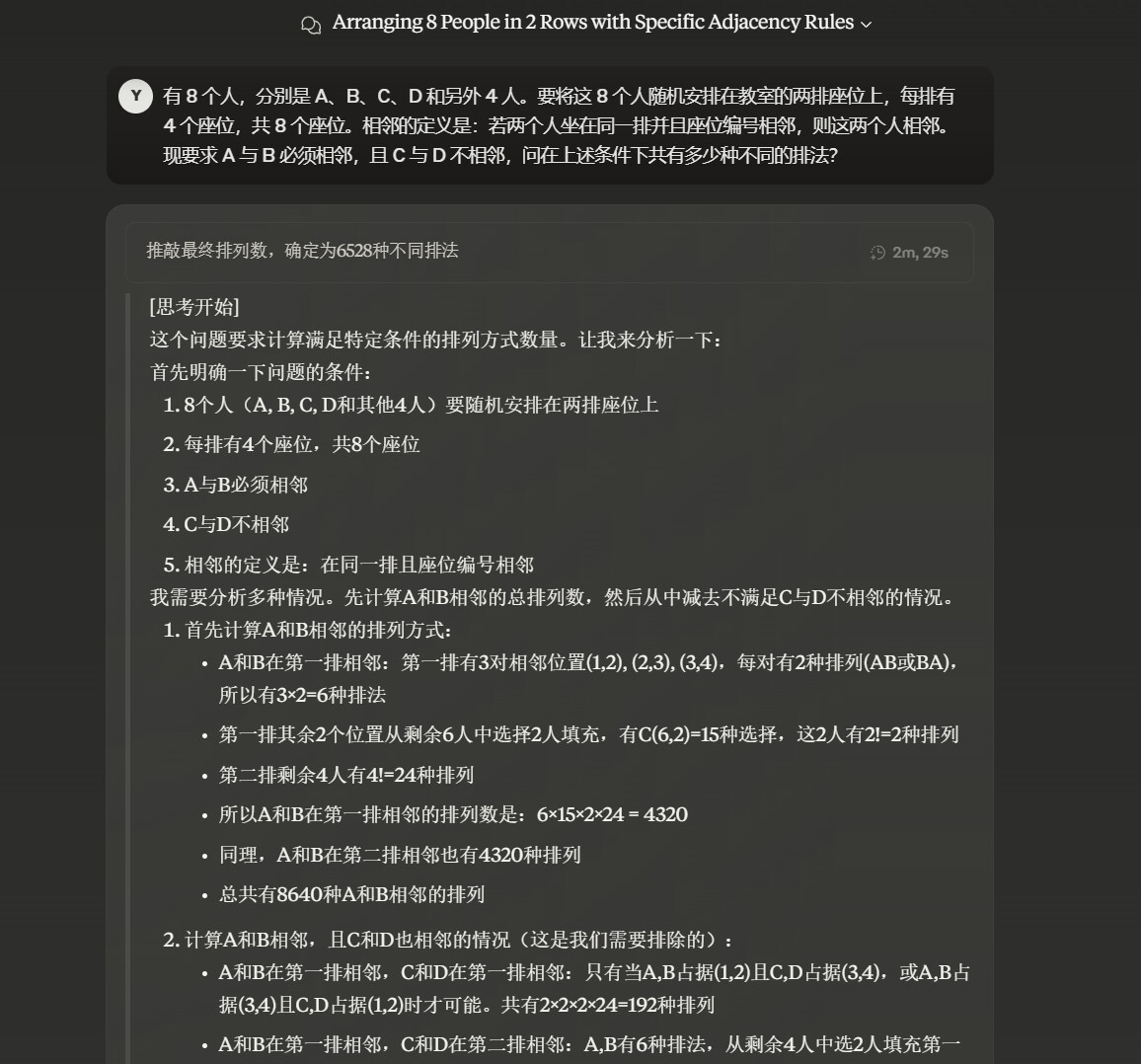

有 8 个人,分别是 A、B、C、D 和另外 4 人。要将这 8 个人随机安排在教室的两排座位上,每排有 4 个座位,共 8 个座位。相邻的定义是:若两个人坐在同一排并且座位编号相邻,则这两个人相邻。现要求 A 与 B 必须相邻,且 C 与 D 不相邻,问在上述条件下共有多少种不同的排法? |
DSR1, o1, o1p, o3m, o3mh, GK3R |
DSV3, DB1.5, G-2.OF, GT(不稳定), G-2.0P, G-2.0FP, GLM(不稳定), 4o, 4om, K1.5 |
6528 |

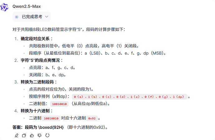

电子技术基础 |

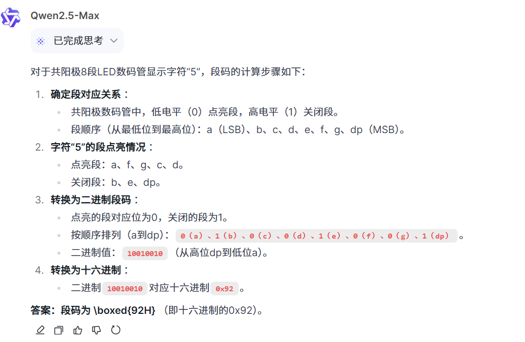

已知8段共阳极LED数码管要显示字符“5”(a段为最低位),此时的段码为 _______。 |
DSR1, o1, , o1p, o3m, o3mh, GK3R |
G-2.0FP, DSV3, DB1.5(不稳定), G-2.OF(不稳定), GT(不稳定), G-2.0P, GLM, 4o, 4om, K1.5(不稳定), GK3 |
92H |

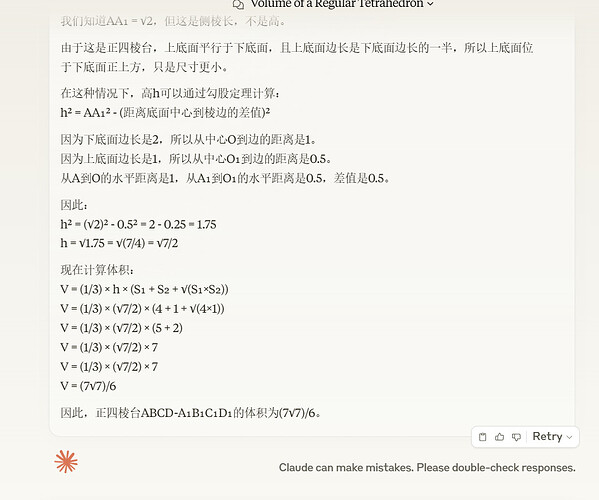

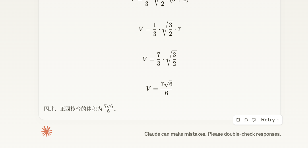

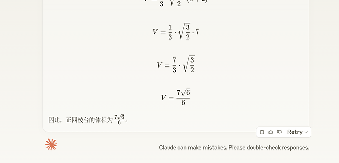

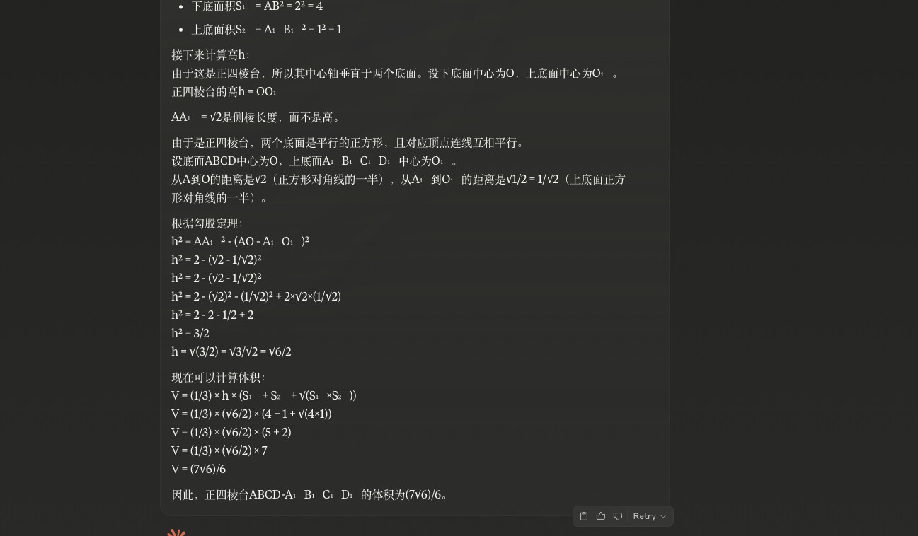

在正四棱台 $ABCD-A_1B_1C_1D_1$ 中,$AB=2$,$A_1B_1=1$,$AA_1=\sqrt{2}$,则该棱台的体积为多少? |
DSR1, DB1.5, GT, o1, o1p, o3m, o3mh |
DSV3(不稳定), G-2.0P(不稳定), G-2.OF(不稳定), G-2.0FP, GLM, 4o, 4om, K1.5, GK3(不稳定), GK3R(不稳定) |
\frac{7\sqrt{6}}{6} |
