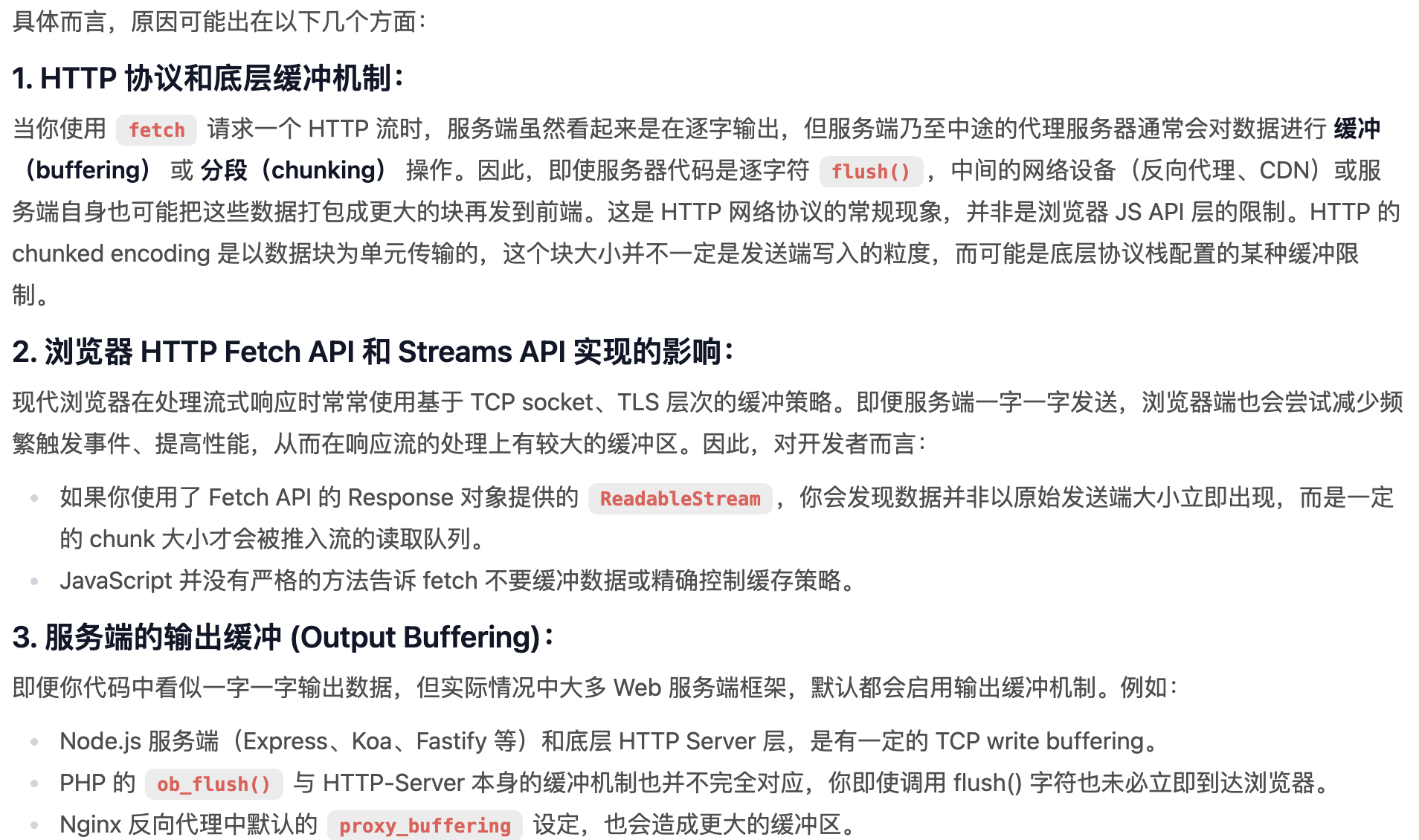

OpenWebUI 在未开启 WS 之前,使用的是 Fetch 的 Stream 来拉取回复内容,这个方式存在较多的原因会导致响应的内容是大块流式,而不是字符流式

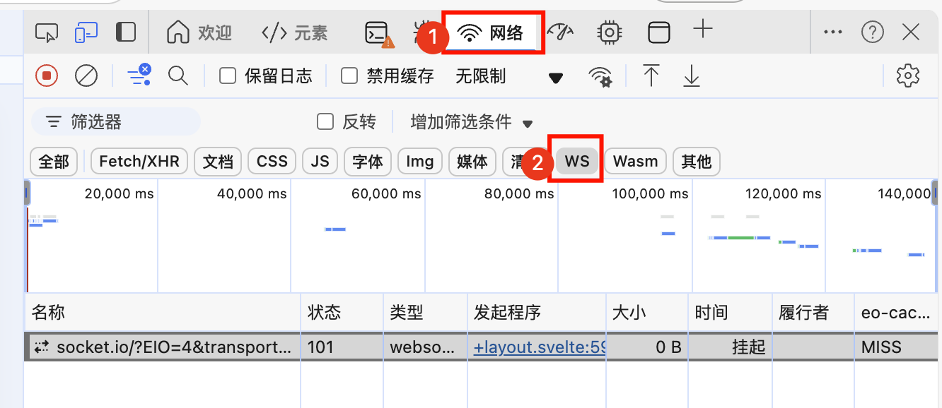

打开你的浏览器的控制台,具体方式是 F12 或者 右键-检查,切换到 Network,点击 WS
然后,刷新页面,如果你的配置是没问题的,这里会看到有一个 WS 的连接,状态是 “挂起 (Pending)”
此时,请发送消息,观察是否更加平滑

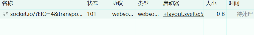

虽然但是,我没有开websocket也有这个ws连接
怪事 :clown_face:

诶不对你这个是待处理,ws 是没连上的;他应该是默认都尝试连接,连上了用 ws,没连上用普通的请求
是的,按照你们 docker 的实际情况来配置就好

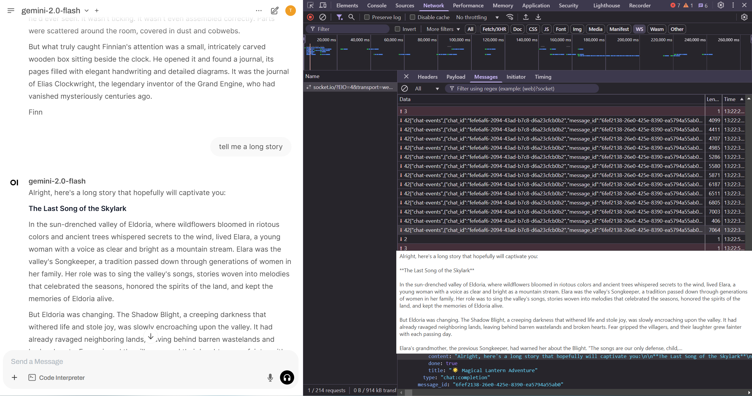

目前是 ws, 但是Gemini输出是大段大段的,之前owu会对这种优化但是现在取消了,导致服务端输出一大段,owu也是,还测试了github 只有deepseek是逐字输出,别的gpt4都不行,我再去论坛找找佬友的免费api试试
他这个展示的是全文,要上下两条对比才是增量的
