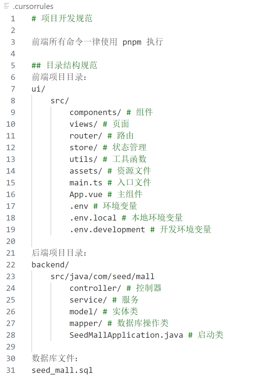

还有想问一下 .cursorrules 的编写方式,之前在站内看到有一个大佬上传的项目,才知道有这个文件,请问这个主要是干嘛的呢?是否类似于提示词一类的。
目前我对 .cursorrules 的理解就是,让 cursor 更好的熟悉项目结构和编程时的一些前置条件,因为我有使用站内大佬的 cursor 池,所以常常会更换账号,想问一下这些有没有什么使用的技巧,谢谢各位大佬:saluting_face:

其实,你可以让cursor来生成自己的.cursorrules :dog:
还能这么玩?直接和他说让他生成嘛,还是需要加一些,诸如读取整个项目目录的前缀条件
对的,开启agent,他能自己生成,但是你得把你需要的描述清楚,一般包含,项目模块结构和功能,用到的技术,参考网页或者网址–这个可以不要,有时候解析的很cao蛋,至于具体模块的内容,你可以使用composer指定进行详细的改动,如:你向他提问,你让它扮演某个角色(这个我经常用,有时候会有奇效,我经常让他扮演专业的网页UI设计师去帮我画页面),当你没灵感的时候,你就让他结合项目去提问你
