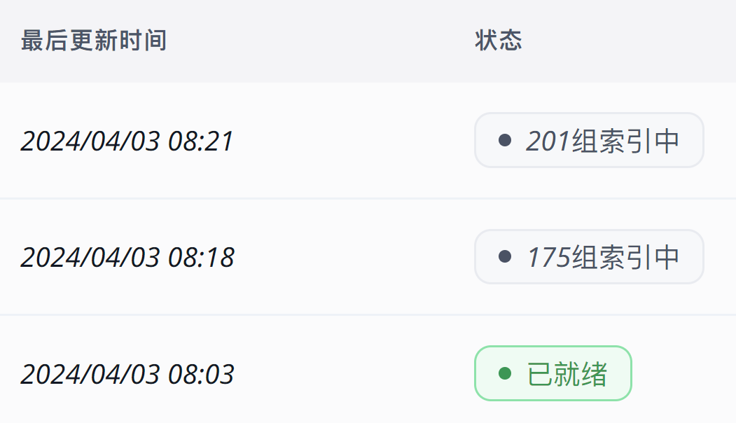

请问有部署过fastgpt的佬吗,请教一个知识库的问题
按照官方文档进行了部署,也顺利打开了网页,测试了不带知识库和带知识库,正常。
现在困扰的问题就是关于知识库的索引,好像非常慢,慢到让人觉得是不是没有工作。
所以想问,是不是需要很强大的硬件才可以支撑知识库?

目前知识库正常
啊这样吗
之前就成功了一个后面的就不行了一直在索引阶段
是不是模型的问题
按照官方教程进行的部署,除了删掉了oneapi部分以及去掉了几个用不到的对话模型,其他没有改。看了一下默认使用是Embedding-2这个索引模型
