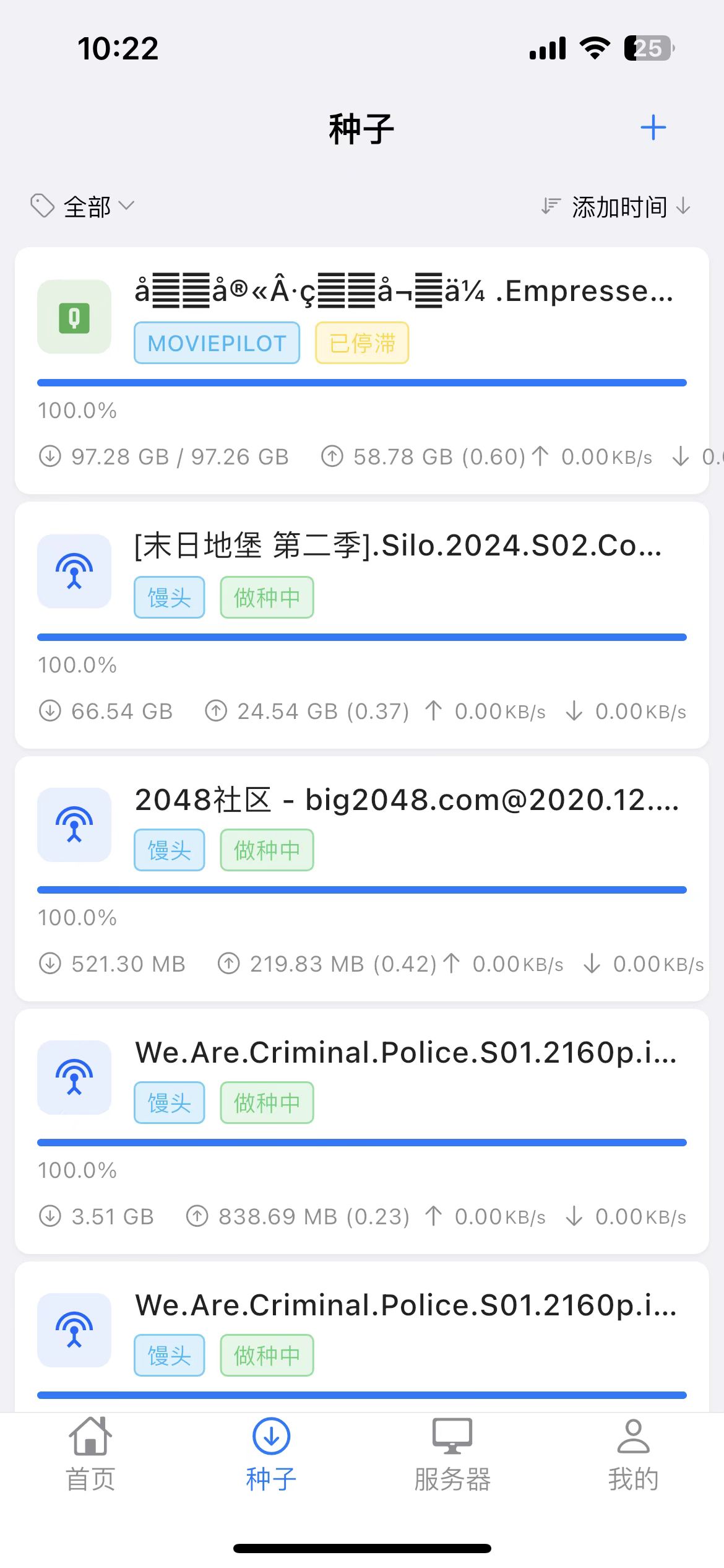

我用cursor做了个种子管理的 除了回复比较慢基本没写一行代码

这个ui不错,佬是用cursor?还是api?还是Claude 的mcp去写?提示词是制定哪个库的么?
完全是ai自己写的 我啥都不知道

啊?方便说一下提示语么?
我就说给我改成swiftui那样的

你这个是纯安卓风

你哪里不满意就发截图告诉它改哪里
