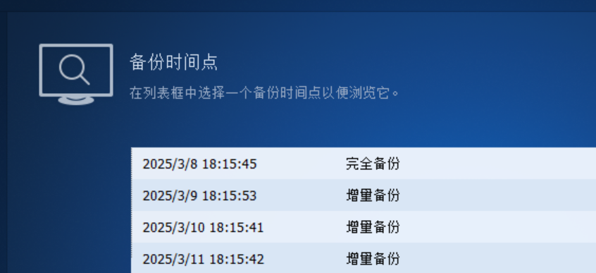

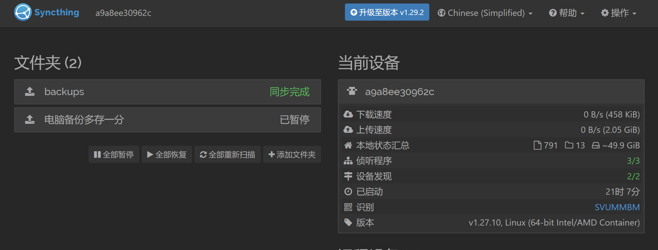

每天全盘备份,重要文件syncthing再同步一份
佬用的什么备份软件
看上去是 syncthing 和傲梅备份

syncthing 一直用来同步照片的
