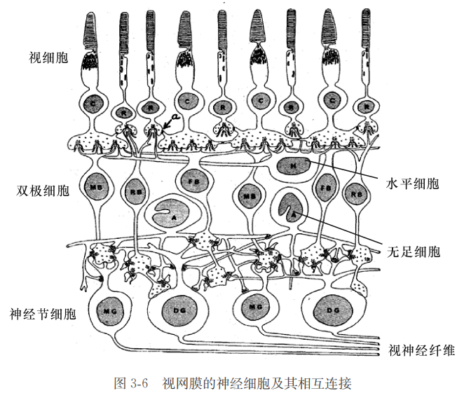

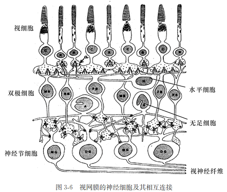

赫曼方格最简单的一种解释是侧抑制(lateral inhibition)

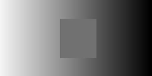

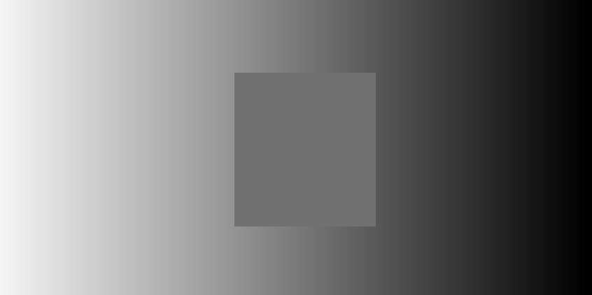

  举一个有趣的例子,大家可以打开PPT,在渐变的背景下添加一个纯灰色的矩形,你可以看到纯色的矩形出现了明暗变化(学名叫谢弗勒尔错觉/Chevreul illusion):

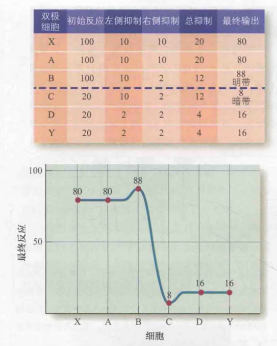

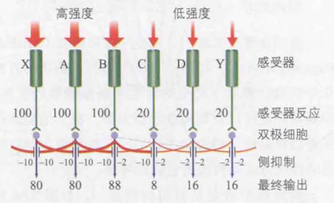

  我们以灰色矩形的左侧部分为例做出解释。现在明暗分界的左侧比较亮,假设双极细胞的反应为100,右侧比较暗,假设反应为20。
  假设每一个细胞向一侧发出的抑制信号等于其初始反应的1/10。那么,细胞X、A和B分别向其两侧的相邻细胞发出了100×0.1=10个单位的抑制信号,而细胞C、D和Y分别向其两侧的相邻细胞发出了20×0.1=2个单位的抑制信号。
  B处的凸起和C处的凹陷分别代表了谢弗勒尔错觉中的明暗条带。

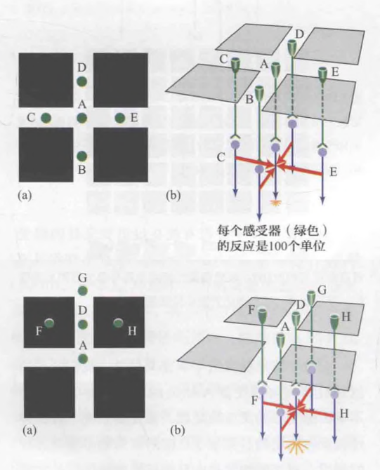

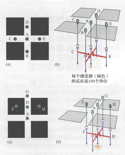

  回到赫曼方格,现在类似于谢弗勒尔错觉,假设每一个双极细胞的最终反应等于其初始反应减去侧抑制效应。
  如下图,通过比较A和D处的最终反应,可以对知觉做出一个预测:感受器A (位于交叉处)的反应数量为100-10×4=60;感受器D (位于黑色方块之间)的反应数量为100-10×2-2×2=76;A小于D,所以交界处应该比过道处更暗,我们在交叉处能够知觉到灰色图像。
