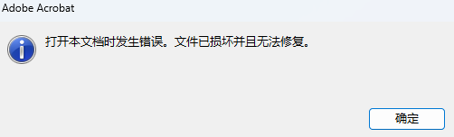

佬们,PDF打不开怎么解决(对HyRead的一些研究)
一个阅读器的加密文件,我解开之后好像是PDF,但怎么也打不开,不知道佬们有没有办法

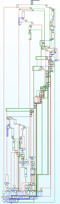

逆向起来难度有点大

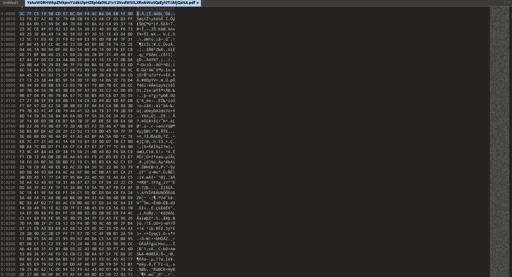

但那个pdf就是它解密的结果啊

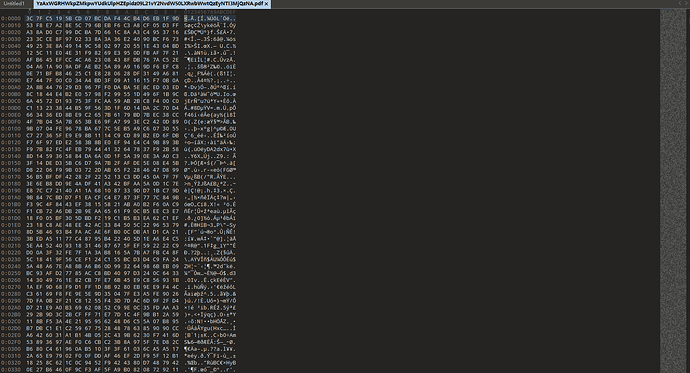

解密前
可能两边都改过,页面展示用的也不一定就是原版的库(比如PDF.js什么的)如果是个开源库的话,用chrome的本地替换换成同版本的开源版,如果也能展示那就是解密解错了,如果不能那就复杂了(既有可能是没完全解对 也有可能是用的页面展示的库也被改过)
现在看起来是你AES解开了(毕竟010editor模板都跑通一大半了),但是后面这个解开后的就直接给了页面展示用的库吗,中间有没有什么针对某一部分xor什么的简单加密(没完全解对的情况)。
不然那就应该是展示用的库被改过了,还得研究,不过看那wasm一堆的情况,还真是头疼(顿时没了研究兴趣)。

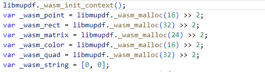

js全调用的wasm
但能看出用的mupdf
