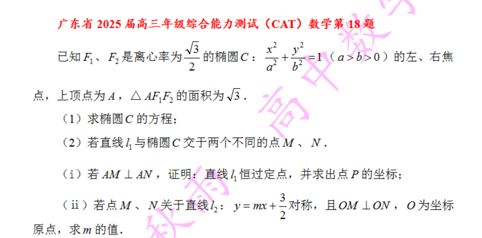

目前只接受数学或者相关的专业问题(考虑次数问题,有其他问题也可以发,但会根据资源决定是否测试),用于prompt测试,没看过上一个帖子总结一下就是使用prompt最大化利用DR o3模型的能力,可以参考以下问题(应该是我初中出的最难的一道中考级数学题了,目前只有DR能做,o3mh也无法做,这里也感谢一下@chat01提供的少量积分用于之前测试):https://chat01.ai/zh/chat/01JP4VP437BDTRNK0VDK69NT9Q

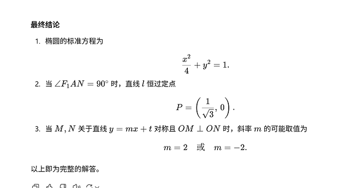

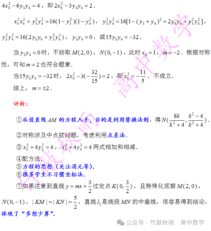

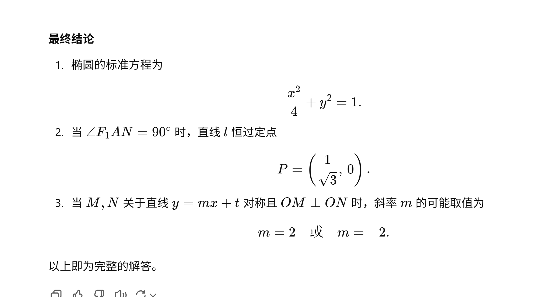

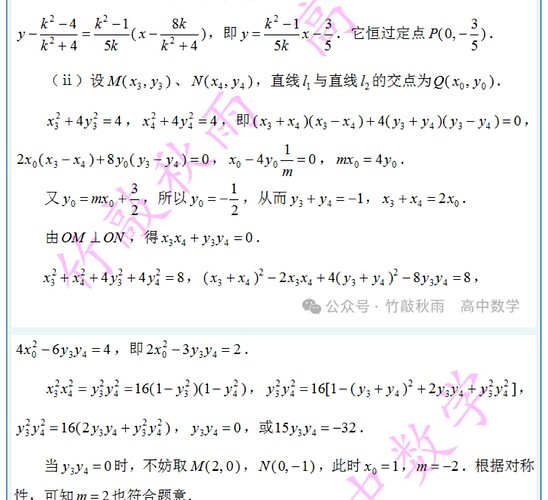

答案:

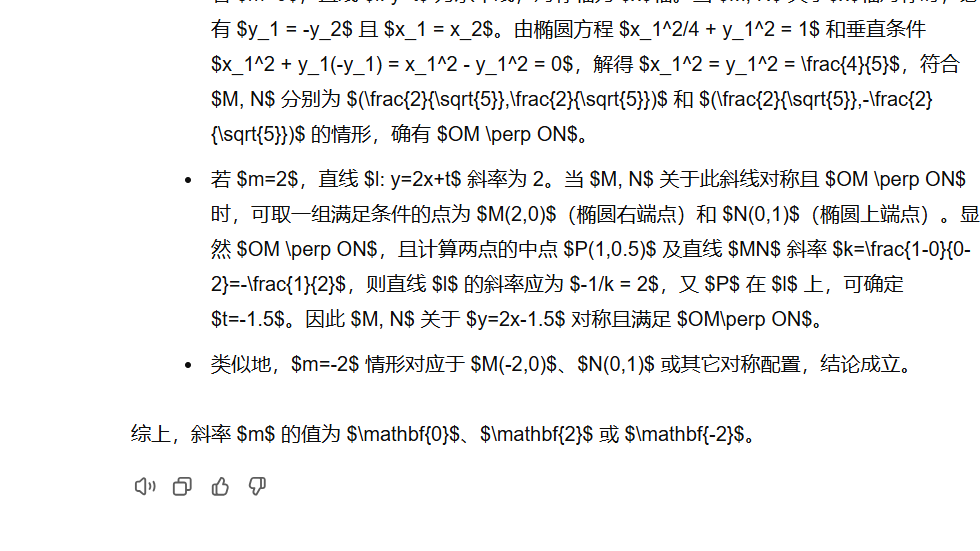

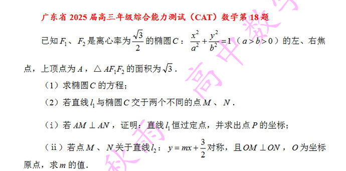

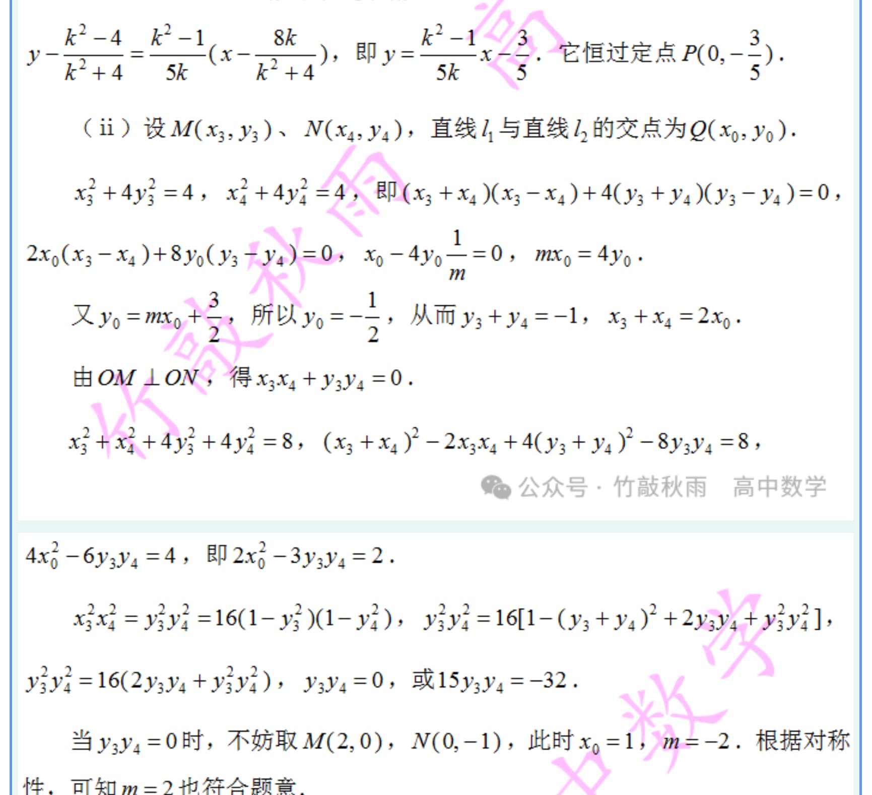

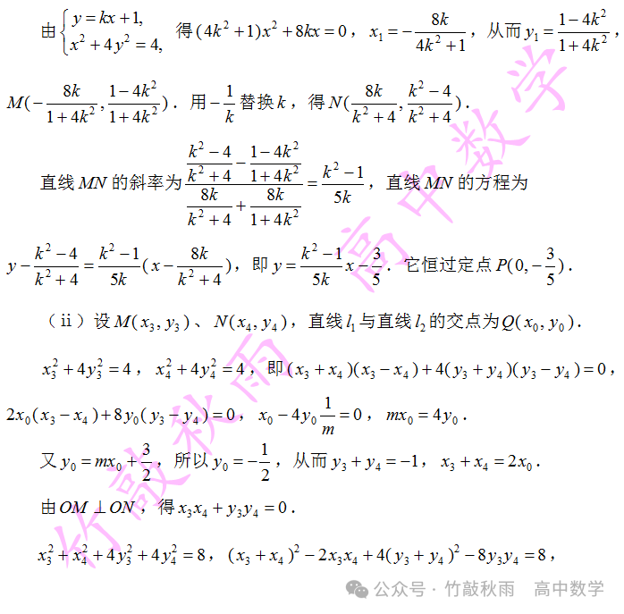

佬你再看下,有两道题的,第一题求曲线系方程我都默认对,第二第三问才是难的
第三问多了个0

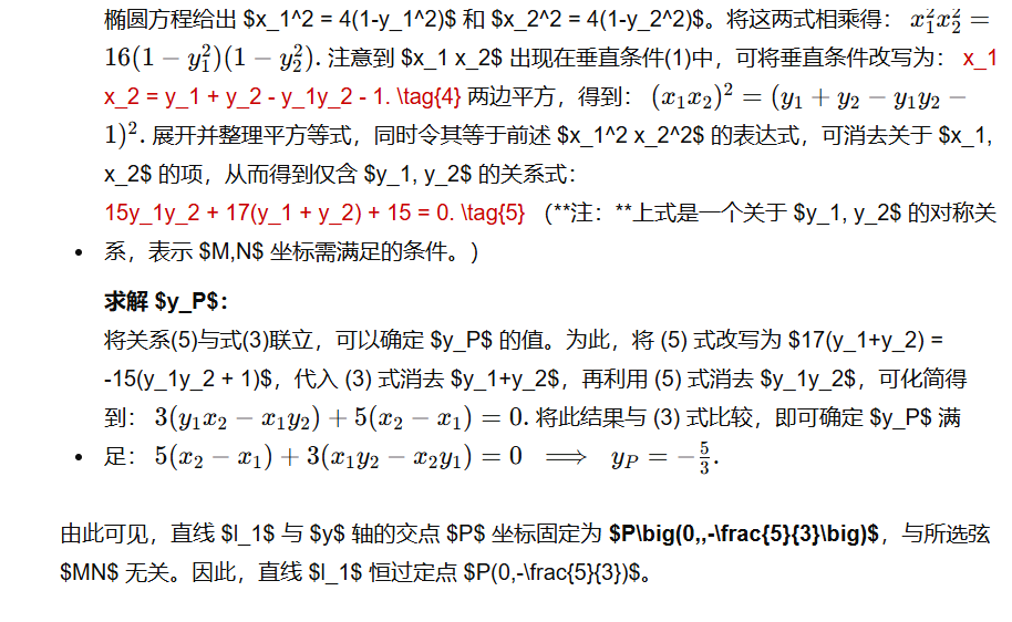

定点确实是(0,-3/5)
可以让他总结一下最近英一事件始末么?
又试了一遍,可以答对,就不截图了
其实这题也不是很难(感觉没有我出的那些题难)
你是分批拆题目做的吗?我这边deepresearch测出来只对了一半
http://paste.onesofpi.me/share/paste/x01RBqWs
没,一次性的,公式太多错误,一会latex,一会katex,不好直接分享
