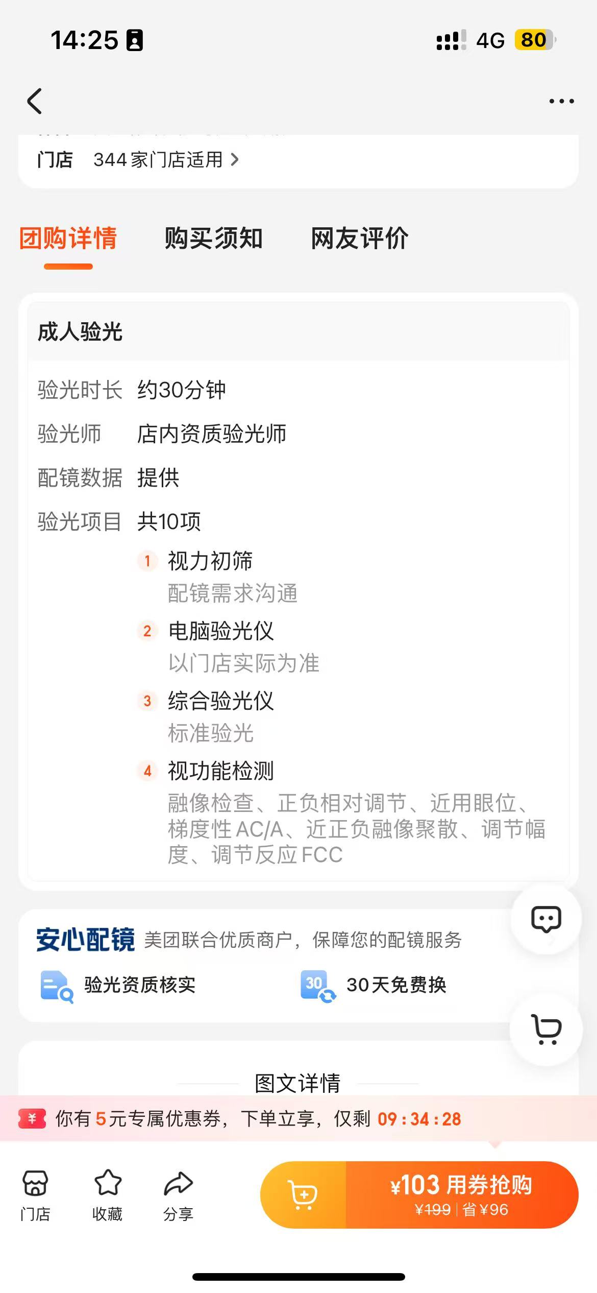

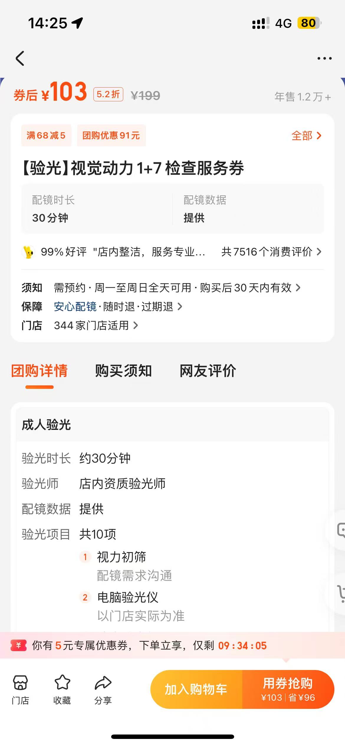

2、验光的内容对于小白来说,也没什么可说的。直接无脑挑选宝岛眼镜或者有蔡司机器的店铺。注意验光套餐选择有视功能检查的。
从上图给出的验光项目与L站眼睛帖中讲的相关验光的项目也能匹配个大概。搜索一下相关的项目是如何做的基本上就能知道去验光的时候,验光师有没有给你做该项目了。

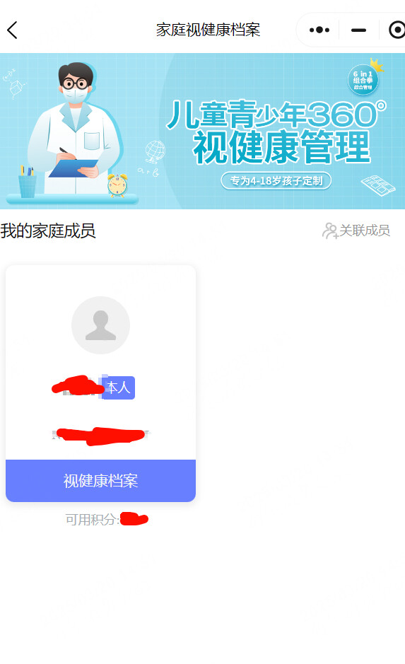

我的两次验光都是在宝岛做的。验完光之后验光师会把数据上传到宝岛会员的小程序中,自己可以在视健康档案里面可以看到

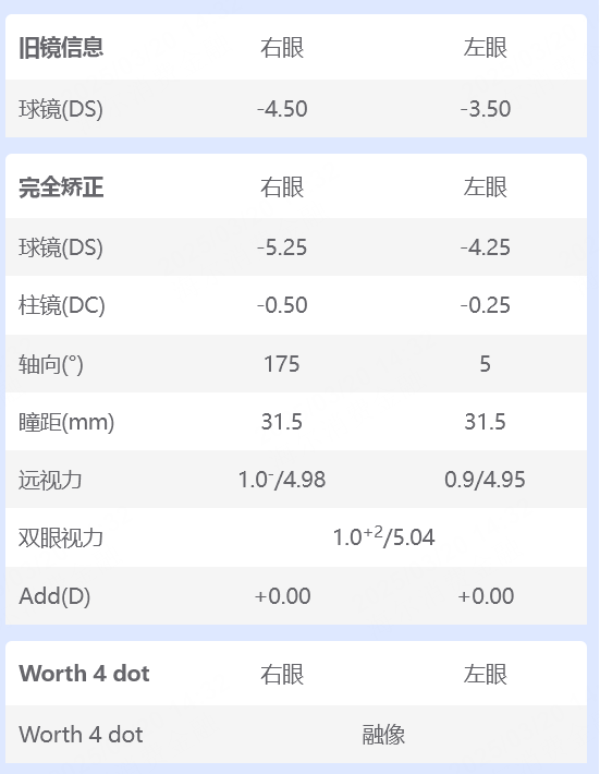

以下展示的是关于我的一些旧眼镜和完全矫正的眼镜信息
并不一定都需要完全矫正,这个地方需要咨询验光师的推荐了(看是否需要足矫还是欠矫)

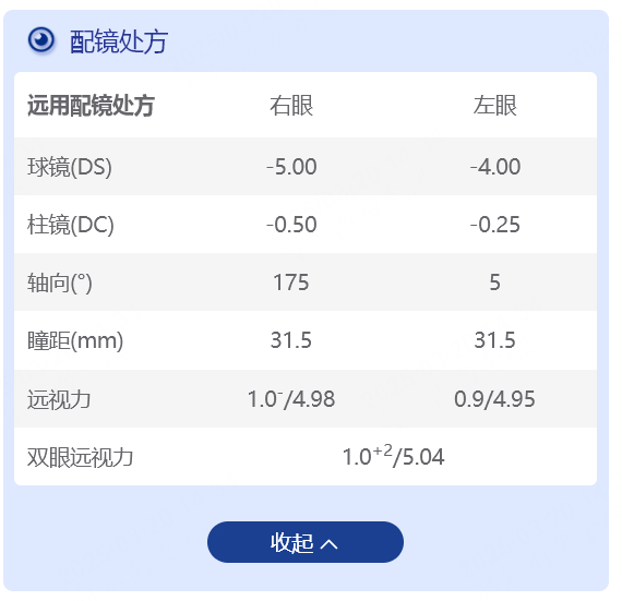

还有下面的内容就是验光师根据我的眼睛的情况,给出的相关的配镜处方

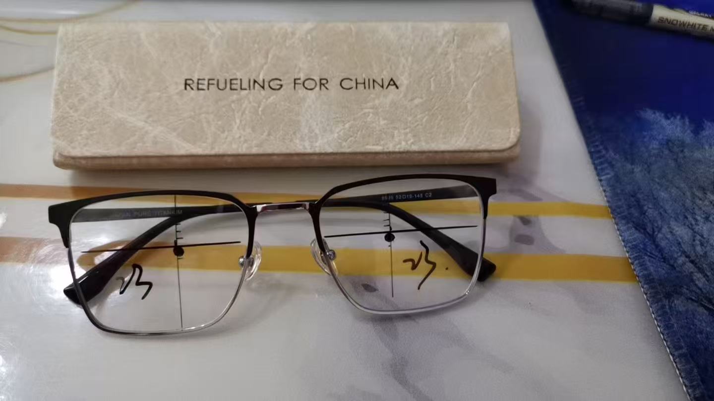

更新一张点了瞳高的镜架

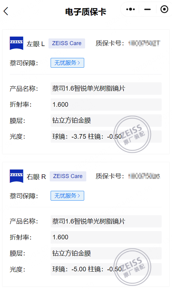

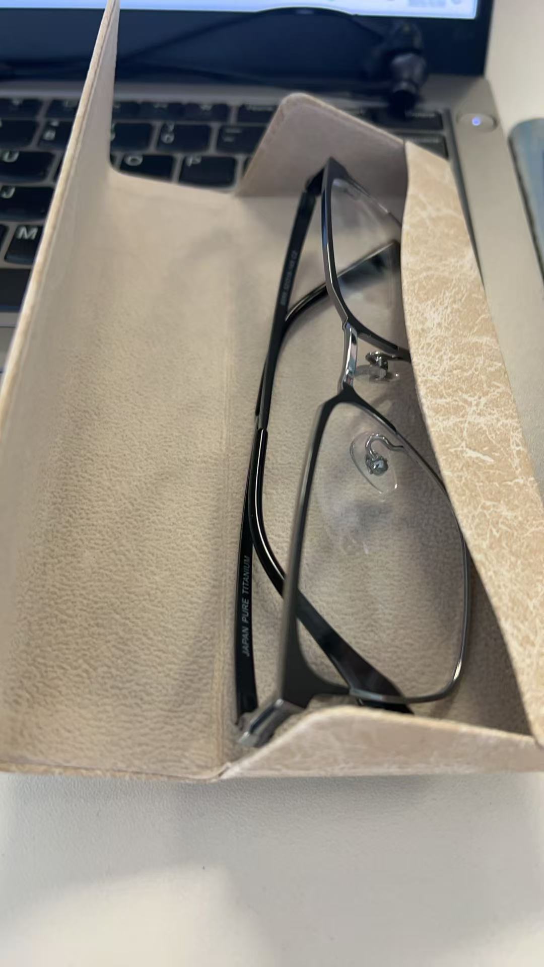

成功拿到眼镜

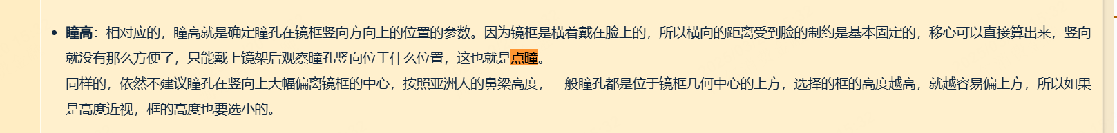

感谢佬友分享,我也看那个帖子了。只不过有一个步骤:点瞳,佬友做了吗?
:joy:我的理解是测瞳距和瞳高,主要是为了找到一个大概的光学中心。
光学中心在镜片的正中央,我们要保证瞳孔和光学中心的位置重合,也就是通过光学中心来看东西,而不是通过镜片的边缘来看,因为只有光学中心的视觉质量是最好的,眼镜的一切都基于这一点
