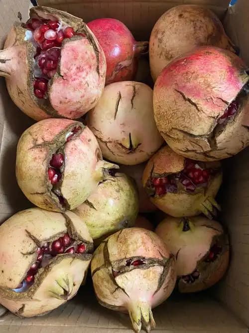

GB/T 31121+NFC 非浓缩复原,应该是100%石榴做的,但不会是那种品相好的,基本都是下面这种,下面这种还算最好的 :bili_040:

你错了 这种才是最好的 熟透了的

我说的就是最好的啊,不好的我怕佬友的石榴汁喝不下去 :bili_040:
