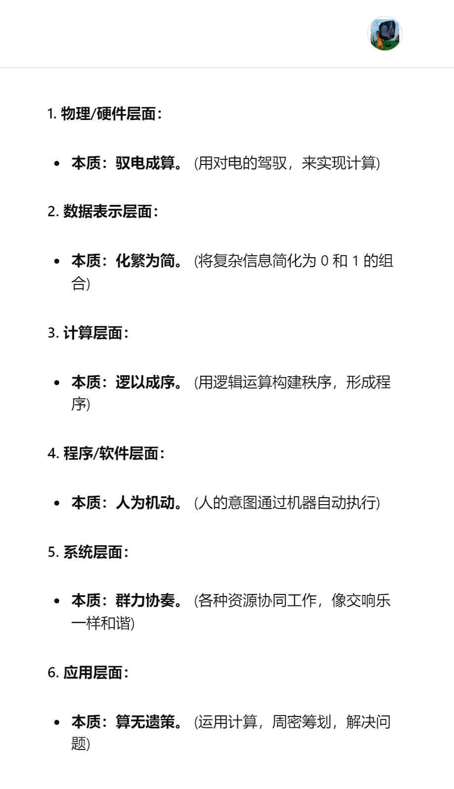

用 AI 总结了一下,计算机在各个层面的本质:
总结
1. 物理/硬件层面:
  • 本质:驭电成算。 (用对电的驾驭,来实现计算)
2. 数据表示层面:
  • 本质:化繁为简。 (将复杂信息简化为 0 和 1 的组合)
3. 计算层面:
  • 本质:逻以成序。 (用逻辑运算构建秩序,形成程序)
4. 程序/软件层面:
  • 本质:人为机动。 (人的意图通过机器自动执行)
5. 系统层面:
  • 本质:群力协奏。 (各种资源协同工作,像交响乐一样和谐)
6. 应用层面:
  • 本质:算无遗策。 (运用计算,周密筹划,解决问题)
