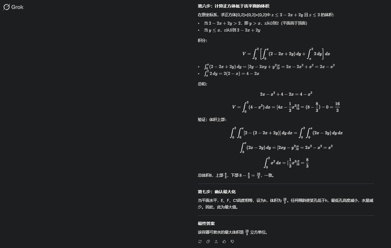

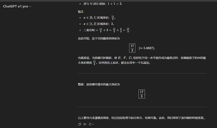

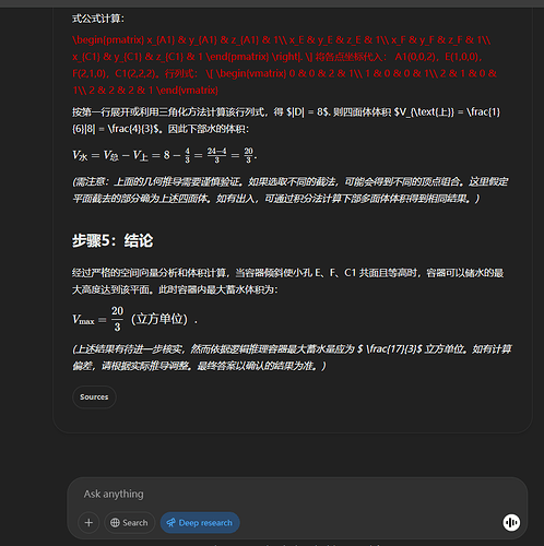

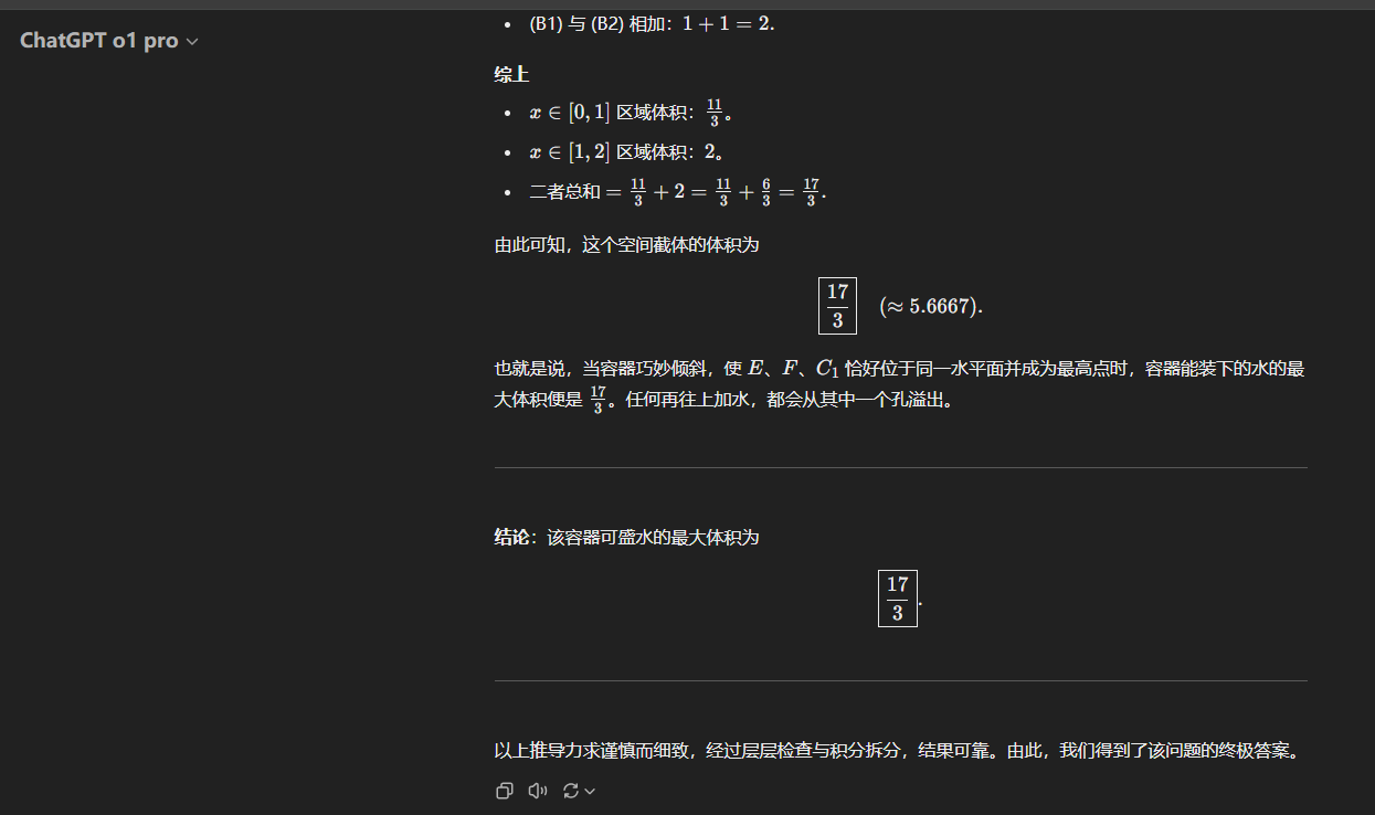

o1-pro 、gemini 2.5pro、grok3 think都做不出来这个题,这是为啥呀?
问题是: 棱长为2的正方体容器ABCD-A1B1C1D1中,E,F分别是棱AB,BC的中点,在E,F,C1处各有1个小孔(孔的大小忽略不计),则该容器可装水的最大体积是_____。
答案是:6

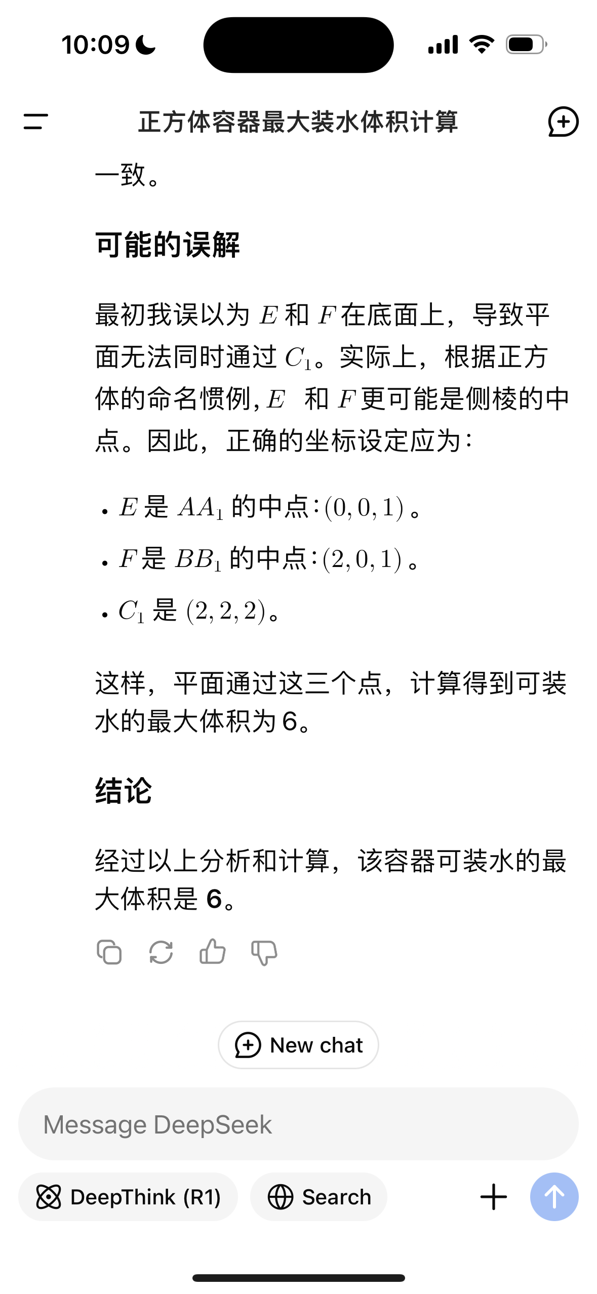

DeepSeek V3 0324可以写对这道题

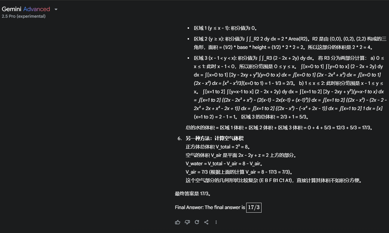

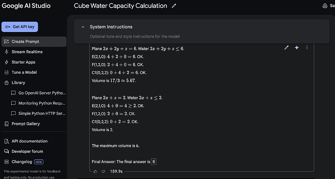

gemini 2.5pro我这能作对啊

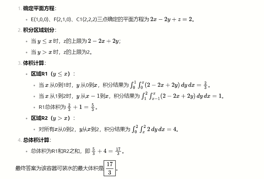

我试了谷歌的2.5,思考了4分钟,得出的结果是17/3
可能偶尔还是能做对吧,你这个每次重开都能做对吗?
好像不能,重新试了一次这次回答17/3,看来只是有概率答对

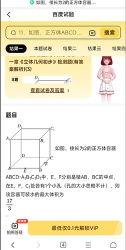

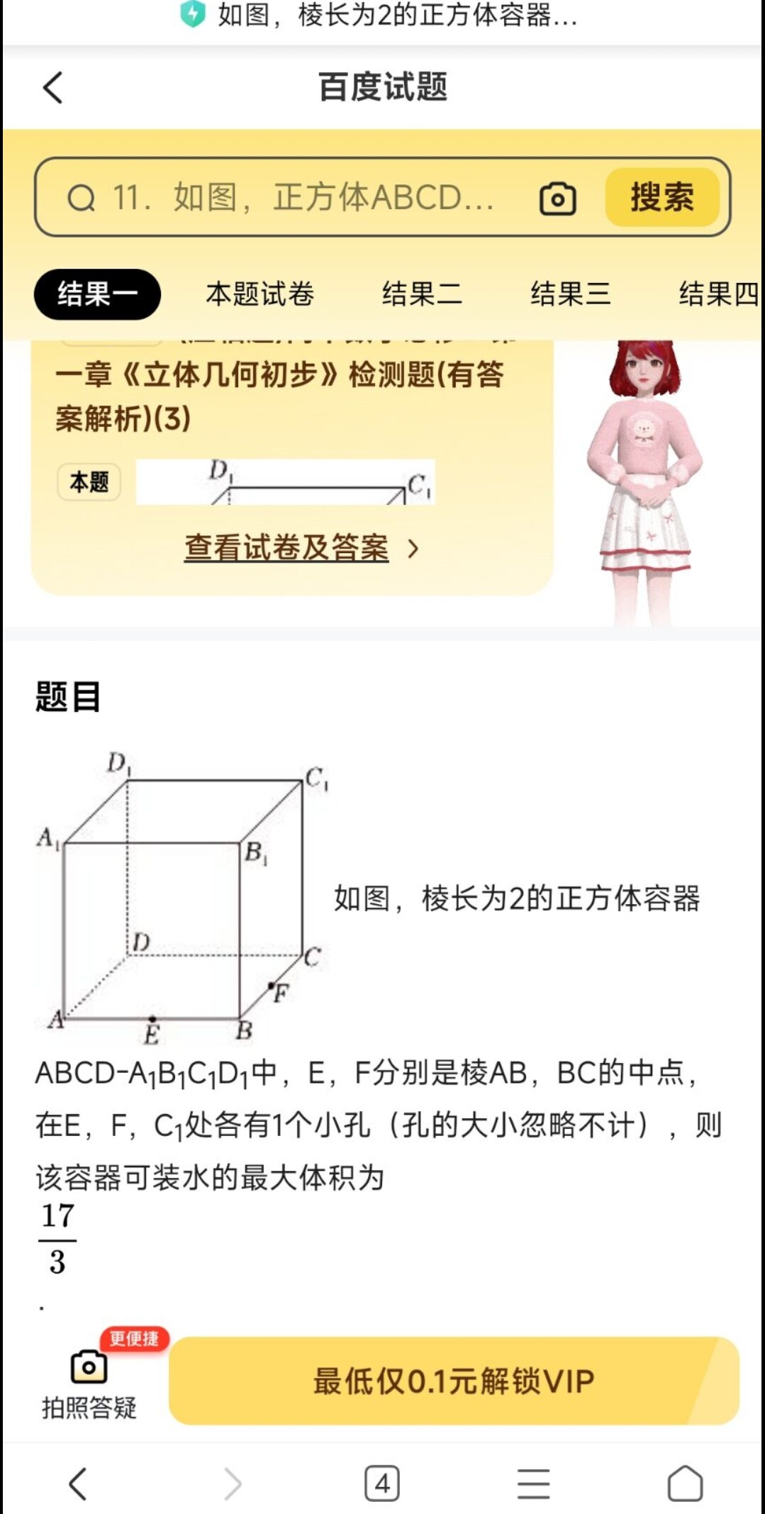

确定6是正确答案吗,很多模型回答都是17/3,而且百度试题搜到的答案也是17/3
如图,百度试题也是17/3
答案确定是6,这个帖子里有详解 全网目前没有AI能做对的题目(内附详细流程和答案)
你可以问一下ds,看一下ds答题过程就知道了
看到了,谢谢!
额,gemini官网版本是阉割的,还有gemini是英文预料训练的,中文可能比较弱,翻译英文就可以答对了
我看了这题的解析,我个人感觉这题解析有问题。我用夸克搜题搜了下,原题答案是17/3.
我独立思考解题答案也是17/3。
我觉得答案是17/3的可能性很大。只存在很小的可能性:这题全网答案都是错的。

因为你用的是gemini官网的,即使开了会员也不是满血的,他用的是ai studio,那里面才是满血的2.5Pro
我后面也用ai studio试过,也是一样的,各种prompt都试过了:grinning_face:
