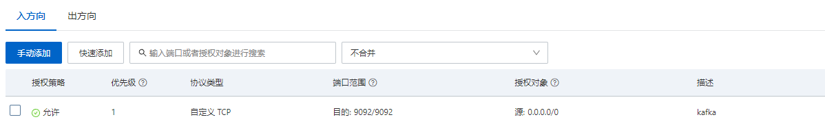

  2. iptables开放9092端口

看看阿里云控制台那边的安全组打开了吗,以及看看 kafka 有没有监听 0.0.0.0
Tips: 下次发帖记得把 ip 打码
谢谢提醒,安全组也打开了,以确定监听
