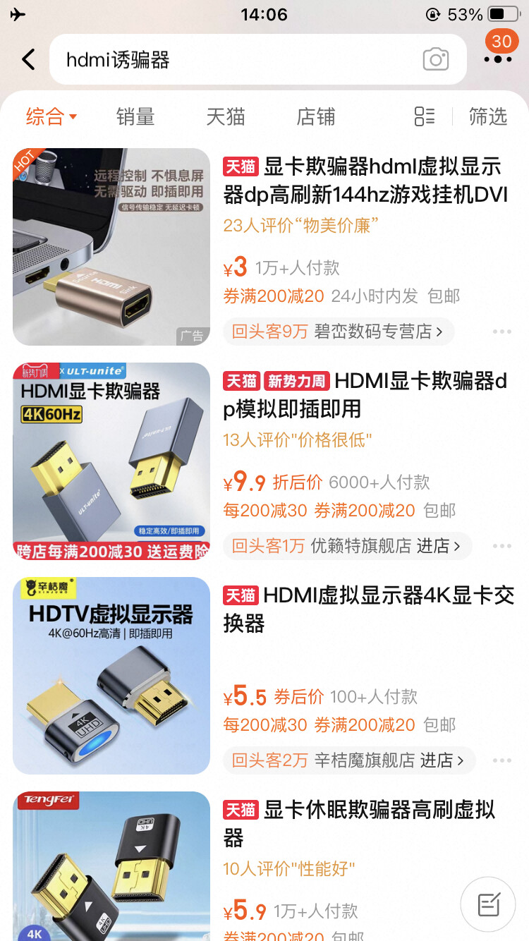

hdmi诱骗器有用吗?
我准备装一个linux主机,一开始可能要接显示器配置一下,然后就是纯代码去运行用不上显示器了,所以我会把显示器拔掉省电,但是拔掉显示器,后台的代码还会不会在运行?要不要提前买一个这玩意
