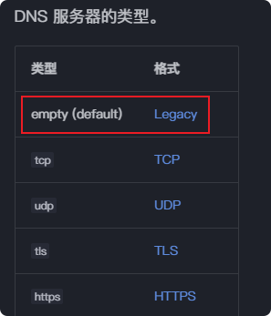

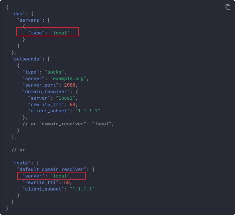

感谢回答,你给出的是简写,当只有一个属性的时候,可以那样,但是这个简写也是对应“server”,如下截图:

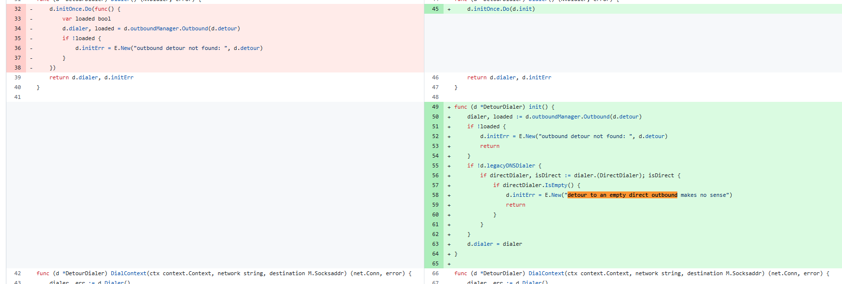

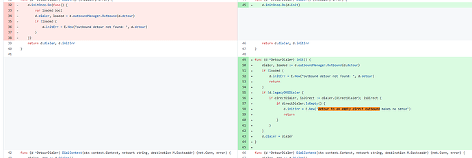

这个问题是在 19 和 20 版本出现的,所以我看了 18 的代码,对比了下,如图:
也就是说,在 outbounds 中设置的那个 type 为 direct 的实例为空,我看代码判断逻辑是“directDialer.IsEmpty()”,才出这个问题,所以,{
“type”: “direct”,
“tag”: “direct-out”

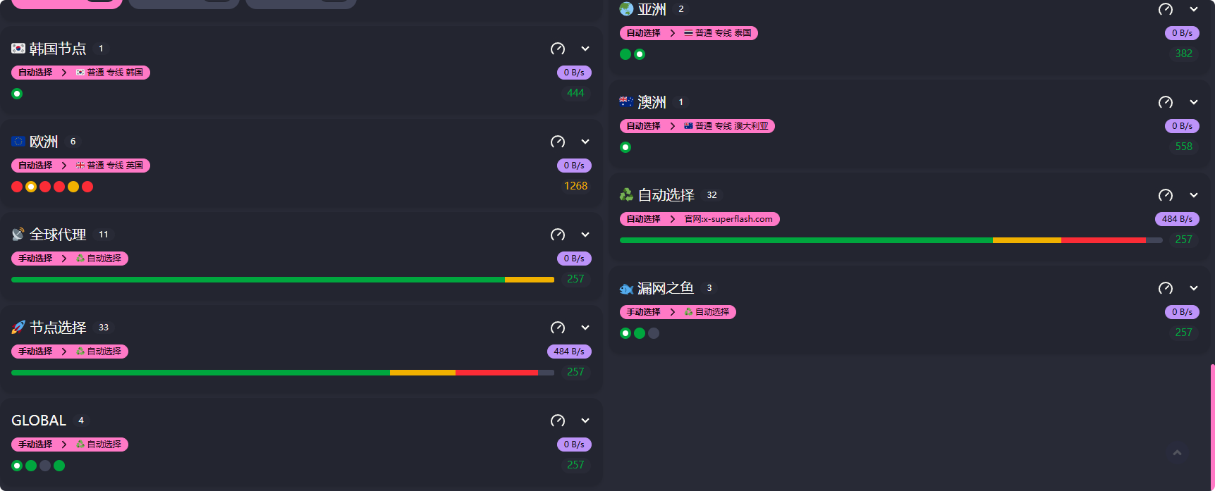

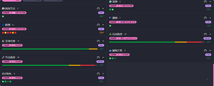

}, 这个 outbound 实例为空,结合UI如下:
这里面是所有的 outbound 实例,其中确实没有那个直连的outbound,所以我也不知道了。是配置问题,还是代码问题了。

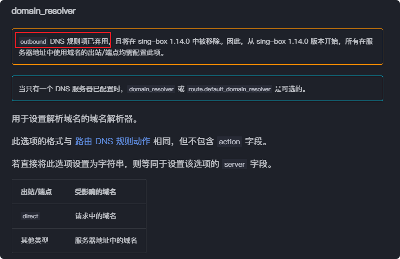

版本更新之后,从 19 版本开始,detour 默认是直连的话,不用显示去写 detour:“direct”,如果显式写了,反而是错的。以下是官方的说明:
detour
用于连接到 DNS 服务器的出站的标签。
如果为空,将使用默认出站。
而 DNS 默认的出站方式也由原来的 any 改成了 domain_resolver或者default_domain_resolver,基于此,对于直连的 DNS 出站方式,成了一种
迁移文档指出:
这里这个“废弃的outbound” 就是之前的
      "outbound": "any",
      "server": "local"
对于之前的 DNS 路由规则来说,但凡所有的 outbound 类型请求,即,所有的节点服务器出站,是由 local 出站,更新之后,这种方式舍弃,所以,为了指定节点服务器的出站方式,需要在 route 中去定义 default_domain_resolver 或者 对每一个出站节点服务器定义 domain_resolver。
