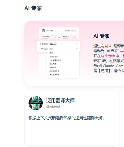

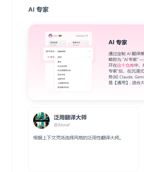

最终配置
这是我目前使用的配置,名为「泛用翻译大师」,不求效果最好,但求最通用(毕竟实在懒得切换专家 :rofl:
在沉浸式翻译的设置中,点击最左下角的「开发者设置」,然后点击「Edit Custom AI Assistant」,把这段代码粘贴进去,然后你的 AI 专家中就会多出一个支持「富文本翻译」的「泛用翻译大师」

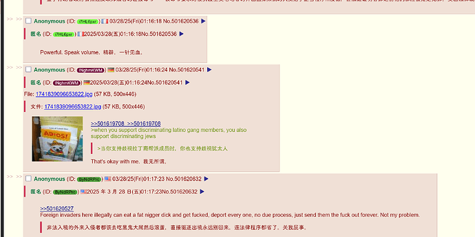

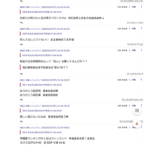

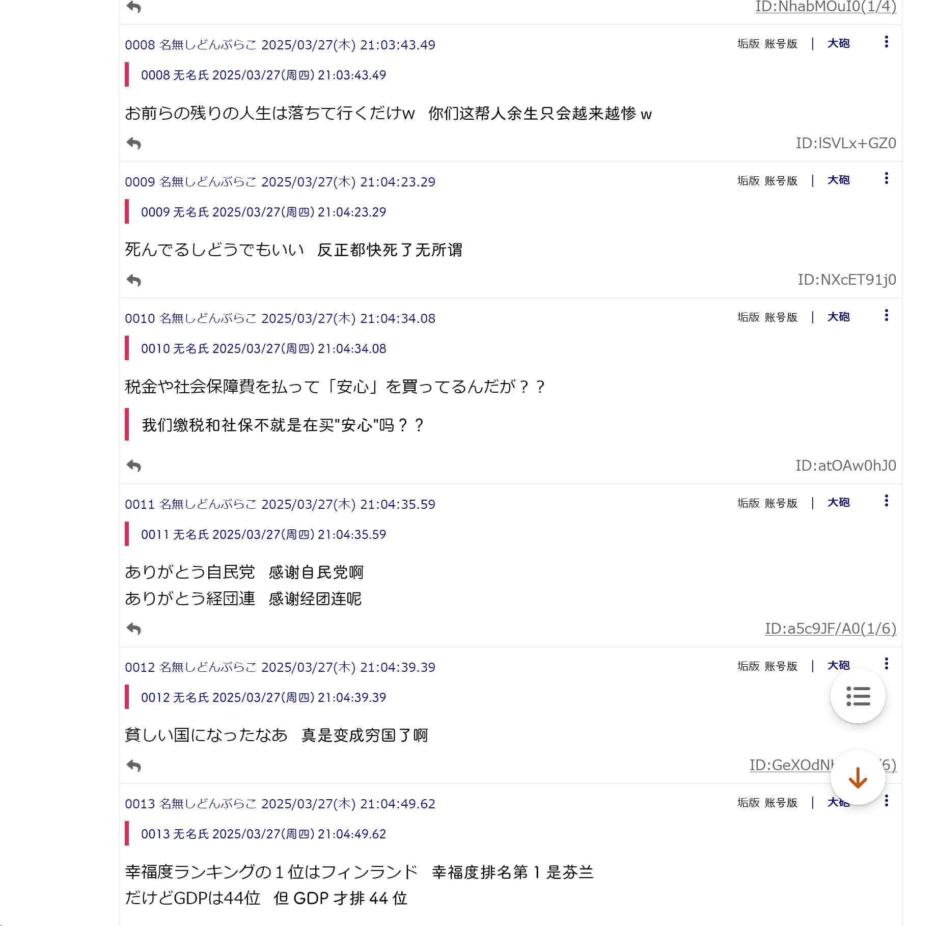

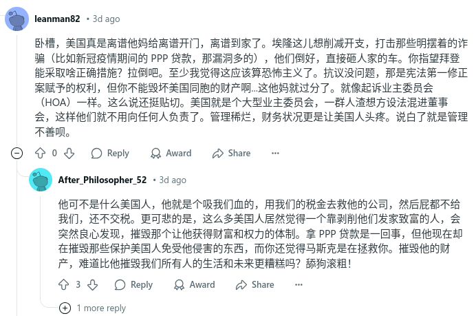

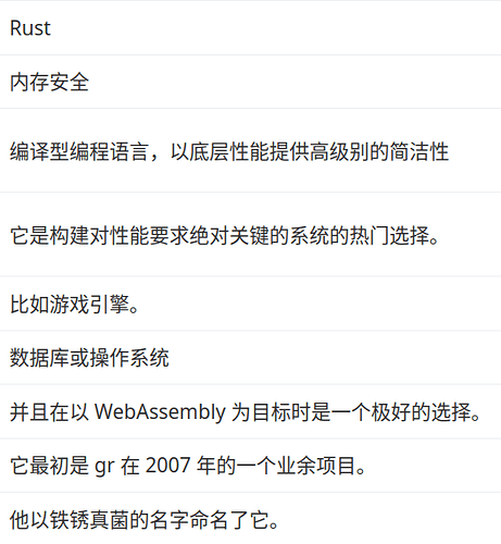

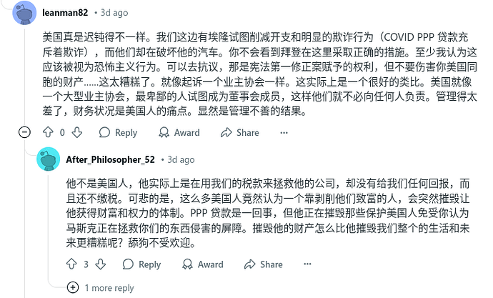

效果对比
模型:gemini-2.0-flash

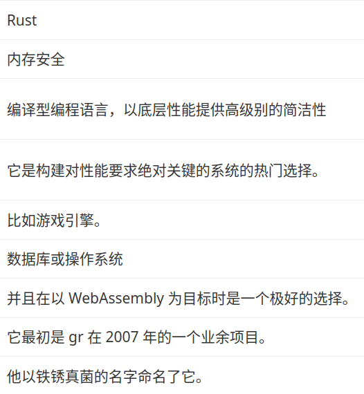

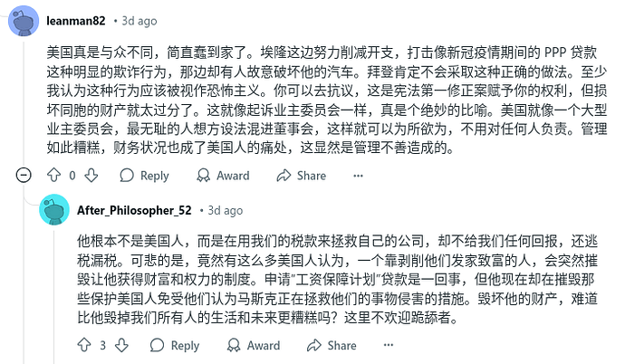

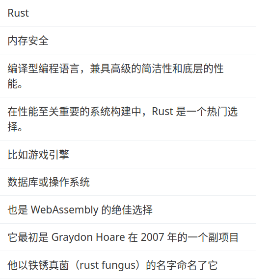

Reddit 翻译

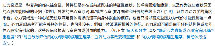

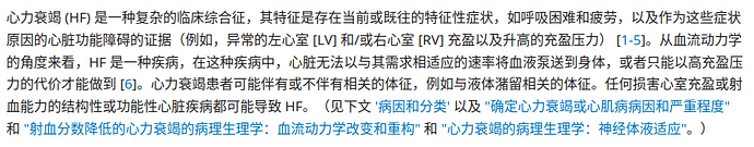

专业文章翻译

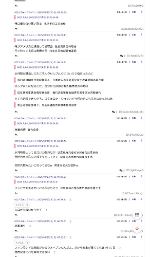

字幕翻译
