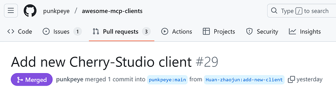

Add new Cherry-Studio client

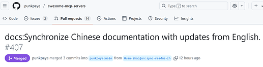

如图,第一次给GitHub大项目PR贡献,成功合并了! :partying_face:

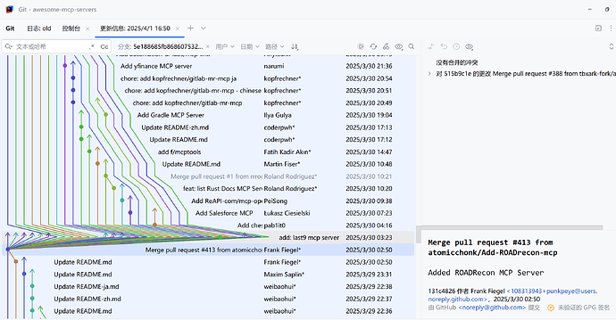

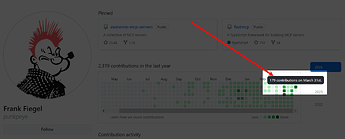

该仓库作者一下子腹泻般处理完一堆滞留PR,多了整整179次提交,然后我的主线分支落后了整整321提交!又得继续接着继续同步更新中文文档。(悲
刚开始还以为落后的简单问题,先看一下我的提交从哪里开始落后
总结
从我同步更新中文文档的 5e188685fb868607532c9ba3c78dc008c4f5227c 的提交或者 2043a253283b80dcfaaf90e66ce42334a22a67ea 的解决pr合并冲突的最后一次提交,有新增加了非常的多的commit,只有少数是对中文文档更新的commit外其他绝大部分英文commit都需要我去同步。

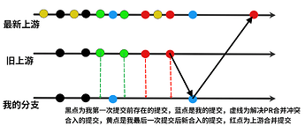

在我pr之前就已经堆积很多的其他pr了,他们的commit全在我之前,但我开始fork仓库的时候并未合并进去。。。emmm…,好像成糊涂账了,以上游主的远程GitHub看的commit是实时最新的,但我本地仓库的commit历史发现新合并pr进来的commit并没有!
画了个简单小图,应该是这样。
所以不管这么就以我最后一次提交为准来对比最新提交,签出新建分支old然后上传远程备份。
