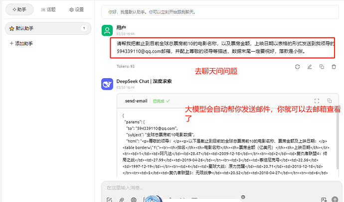

效果演示

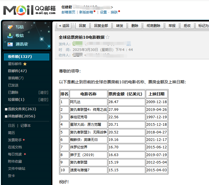

向大模型索要数据,并自动发送到指定邮箱
最后收到邮件的结果截图

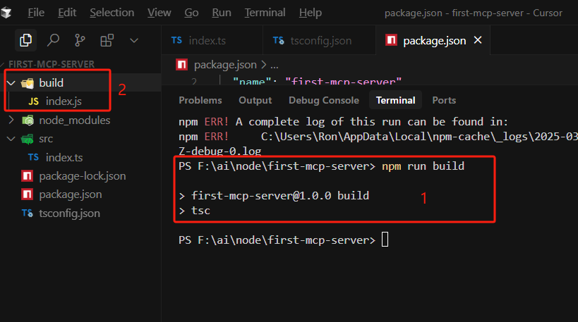

编译构建
打开命令行执行 npm run build,构建后会生成build/index.js文件

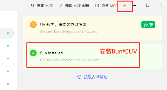

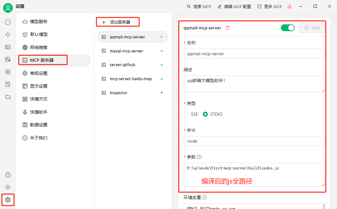

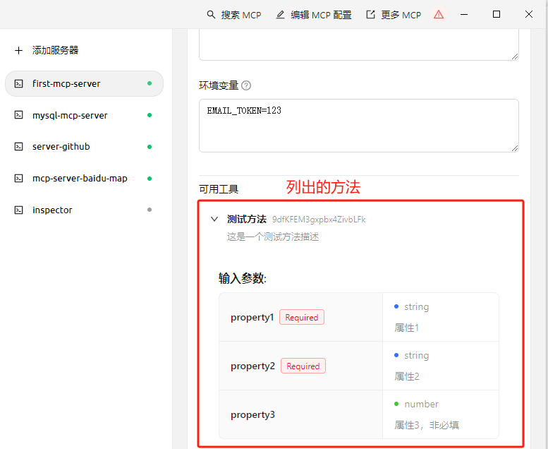

cherry-studio接入
注意:cherry-studio需要安装bun和uv,否则可能会报错
点击保存后会与你的mcp-代码建立连接,连接完成如下:

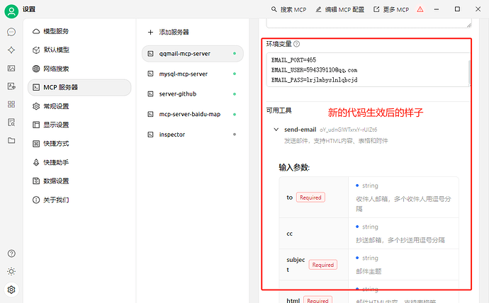

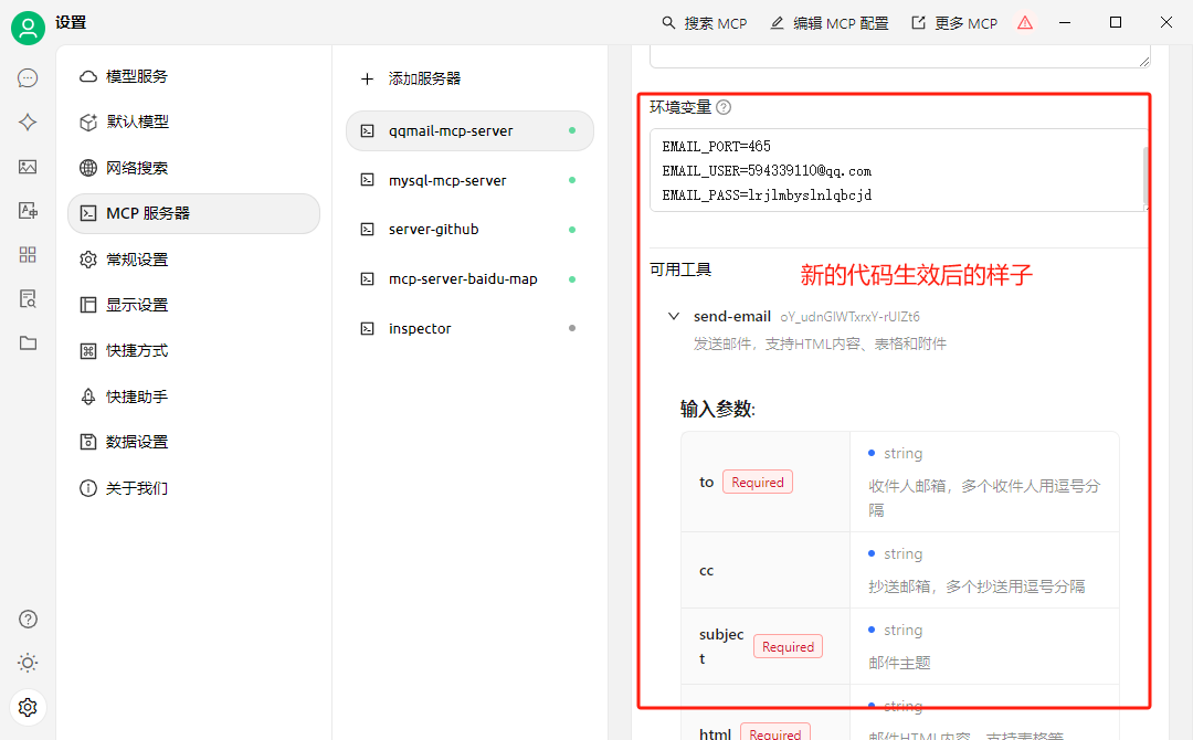

然后再次执行构建 npm run build,构建后去cherry-studio简单修改下属性点击保存
这里有几个参数我给个示例
EMAIL_HOST=smtp.qq.com
EMAIL_PORT=465
[email protected]
EMAIL_PASS=lrjlmbyslnxxxx

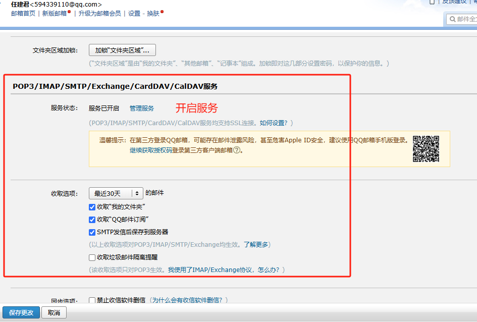

注意EMAIL_PASS需要手动去开启邮箱的smtp服务,开启后会有一个码,开启位置如下:

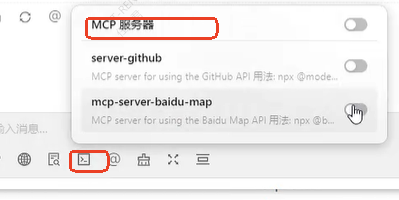

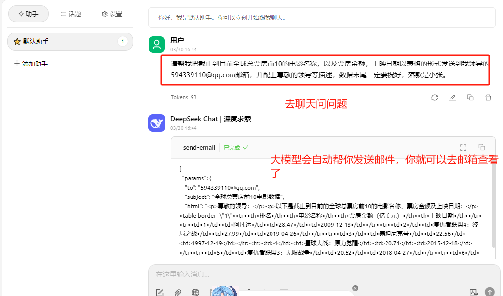

然后问大模型问题就可以了

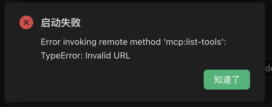

佬,为啥我的报错了

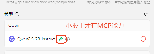

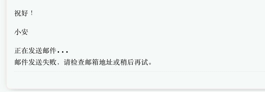

跟着佬实操了一下 内容生成了但是邮箱发送失败了555
是不是没打开底部的mcp功能,只有小扳手的模型才支持mcp
