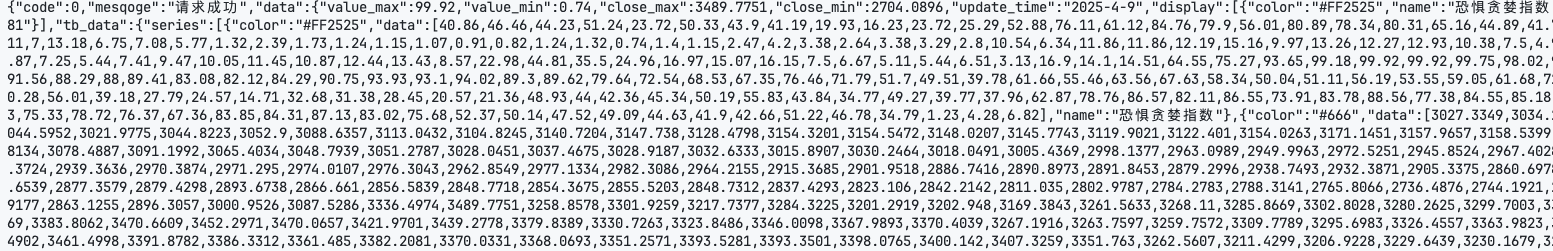

结果截图
key 和 iv 还有点嘲讽的意味,有点意思
