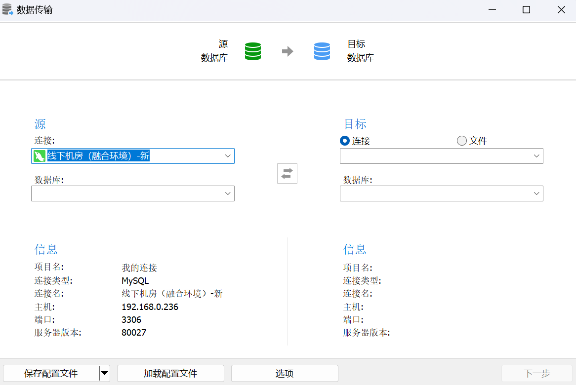

佬友说的这个嘛?
你这个不是可以复制过去吗,前提是两个数据库都能连上
这个是可以的,谢谢佬友。数据量比较大,看下还有没有更好的工具
