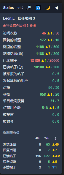

使用最近玩的Augment完成,通过读取connect.linux.do的数据,在网页上浮动显示如下:
窗口可以拖动可以隐藏成图标,详细文档和代码可以访问 Github仓库

默认是两分钟刷新一次数据,有人知道connect.linux.do的数据更新间隔是多久吗?
PS:如果安装了脚本但是没有显示弹窗,需要检查油猴脚本插件是不是提醒需要打开开发者模式

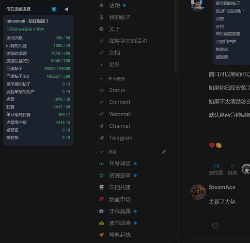

佬,这个看起来有bug呀 :tieba_087:评论的点赞那些按钮都残废了 :tieba_009:
大佬太强了 :tieba_087:
我是在论坛界面测试的,没注意帖子里面这样,我查一下。。。稍等
论坛界面正常
已经更新到仓库里了,你用帖子里的安装连接更新一下脚本试试
好滴佬,我试一下
已经好啦
那就好,之前ai生成的css选择器居然会跟论坛按钮冲突,有意思。
