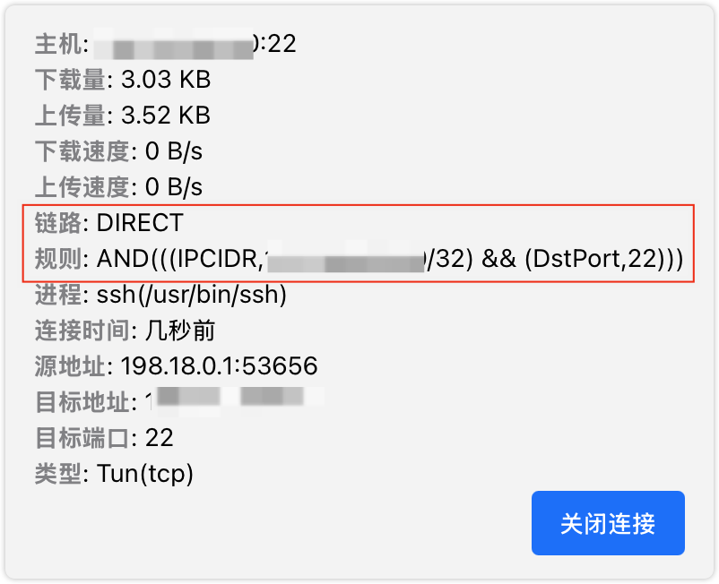

但是我的想法是如果对 IP 全部改为直连,那么网页访问时就无法使用代理节点的加速功能,能不能只将该 IP 的 22 端口直连呢,答案是可以的!
我查看了 clash 的 wiki (Rules 规则 | Clash 知识库)
发现可以使用 AND,使IP和端口规则同时满足。
添加下面的规则:
AND,((IP-CIDR,xxx.xxx.xxx.xxx/32),(DST-PORT,22,DIRECT)),DIRECT
这样就可以在 TUN 模式下通过直连的方式 ssh 访问指定的 IP,如下图所示:
