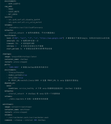

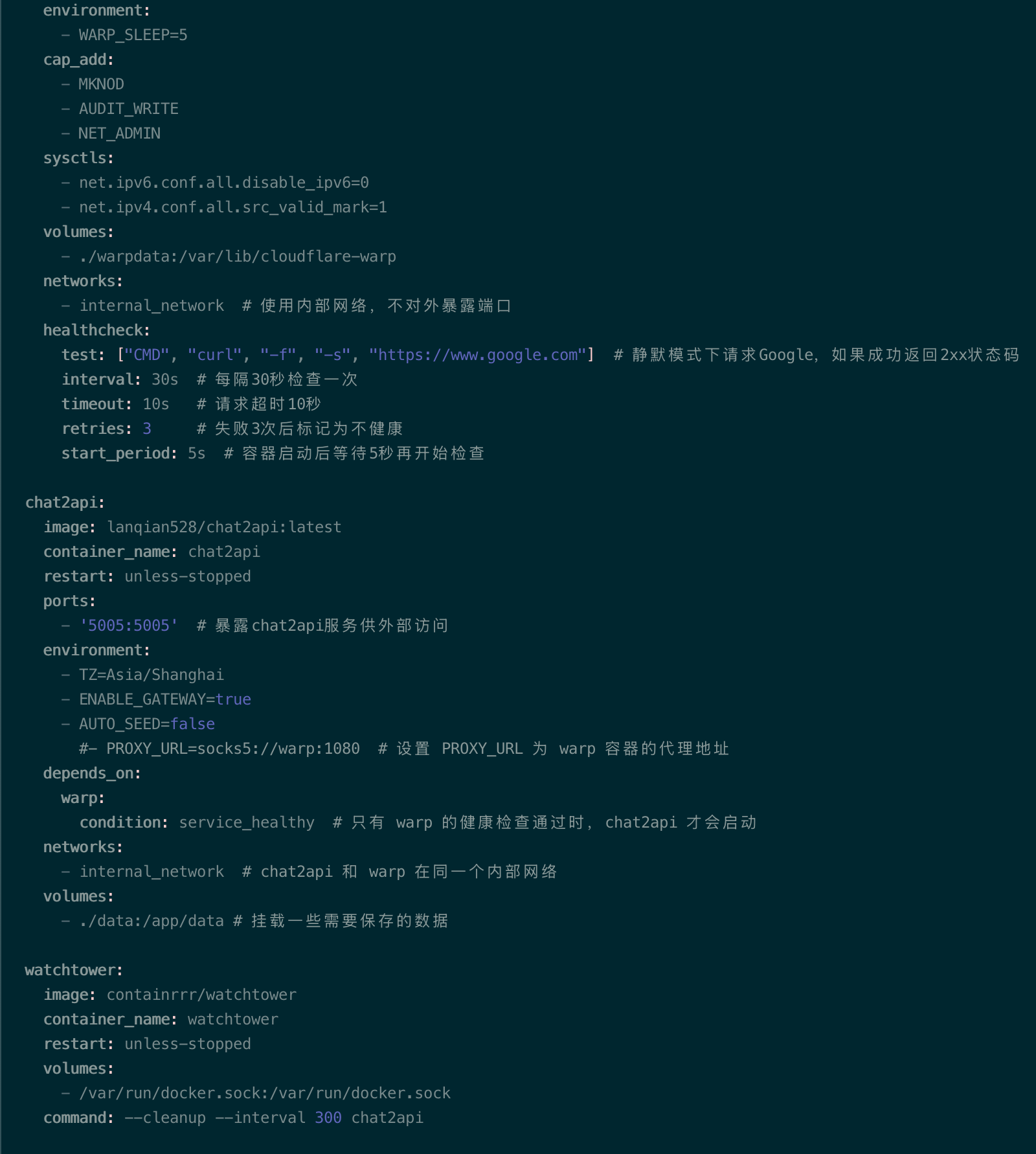

佬 你们搭建好了不, 我有个问题想问下, 我在docker-compose.yml 文件中没有配置 AUTHORIZATION , 在搭建好后. 通过 域名/Token 中添加的token

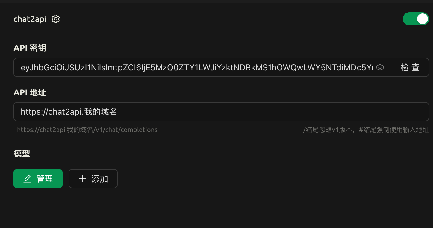

我现在想在cherry中使用的话, api地址是我的域名, api 秘钥咋填写使用呀
没配置 AUTHORIZATION 的话只能传 at 使用了吧,要使用上传 token 应该就得设置 AUTHORIZATION
我上面图中使用的就是 at, 读取不到模型,
意思说 AUTHORIZATION 就是这里的 api秘钥?
我自定义一个试试先
@zhong_little 佬 这样还是不行,获取不到模型, 难道和我传的accessToken 有关? 我账号是普通账号, 不是plus账号
这个项目没有添加 v1/models 路由,只能手动添加模型了
谢谢佬 我添加试试, 再折腾折腾
